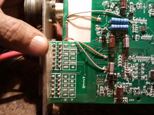

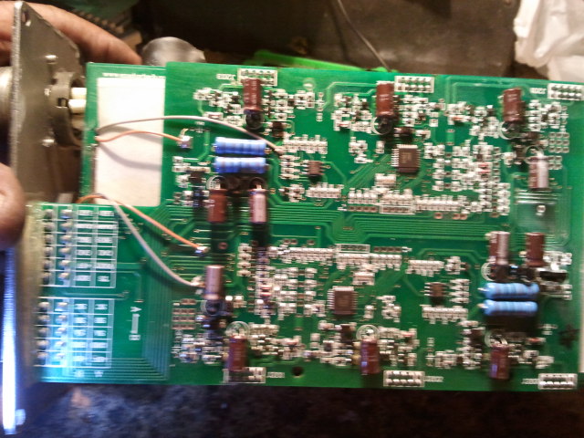

Inserito il - 04/10/2013 : 14:50:44  Mostra Profilo Invia a ccriss un Messaggio Privato  Rispondi Quotando
Un po' di foto della centralina per la griglia a titolo informativo, vedete voi se ci stanno i peperoni...
