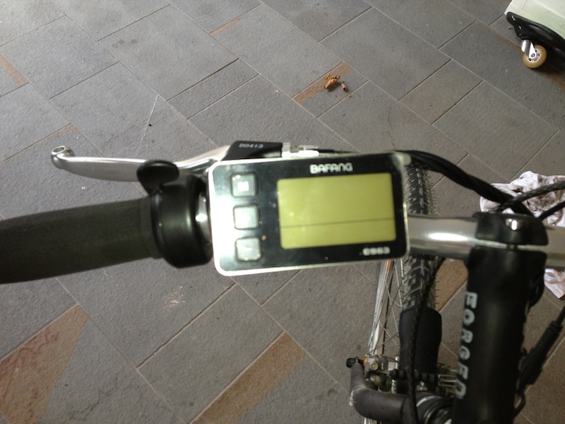

Ciao a tutti, mi chiamo Walter e sono Triestino.
Apro questa discussione perchè oggi a casa mia è arrivato un giovanotto che la mia "ragazza" attendeva da un po'; ora non resta che vedere se sono fatti uno per l'altra...
Un grazie particolare a Jackbike per la cortesia e la disponibilità dimostratami.....
Userò la bicicletta principalmente per andare al lavoro. Si tratta di un percorso quasi del tutto pianeggiante all'andata e con una salita del 7/8% per circa 1 km al ritorno, in totale sono circa 17 km ma ho facoltà di ricarica sia dall'una che dall'altra parte quindi, visto che non ho bisogno di grande autonomia, sono propenso ad utilizzare una batteria dalla capacità limitata per contenere costi e pesi. Vi terrò aggiornati sul prosieguo della storia, e se son rose....

Inserito il - 27/08/2013 : 13:49:11  Mostra Profilo Invia a JackBike un Messaggio Privato  Rispondi Quotando
Prima di tutto grazie a te, perchè la fiducia ha un valore non indifferente.
Poi dicci tutto, quali saranno le tue impressioni, perchè una bici come la tua è ciò per cui
quel motore nasce, quindi il suo "habitat" naturale, una bici trekking NON per uso strettamente fuoristradistico.
Il tuo come da manuale è un 15 A non 18 A, anche se poi la differenza non è un abisso..

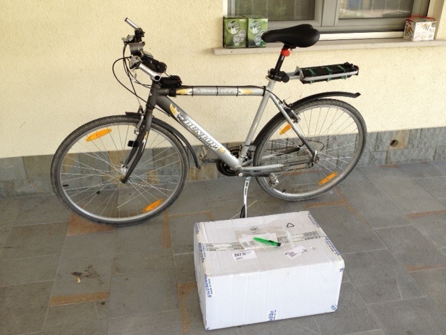

Intanto qualche dato sul "cancello" che andrò ad elettrificare. Si tratta di una bici di fascia economica, ne ho comprate un paio, una da uomo e una da donna da portare sul camper per un mero "uso campeggio". Però il telaio è in alluminio e nonostante la componentistica di primo allestimento fosse veramente pessima quella da uomo pesava 16 kg.
A costo quasi zero poichè parecchio materiale era già in casa ho portato qualche modifica sostituendo un po'....tutto e così com'è in foto, portapacchi compreso pesa 13,6 kg...non so se sia in assoluto tanto ma la mia Rockhopper muscolare del 2010 v-brake ne fa 12,2 nuda e cruda e costava 10 volte di più...

Bene detto questo cominciamo con i passi della trasformazione:

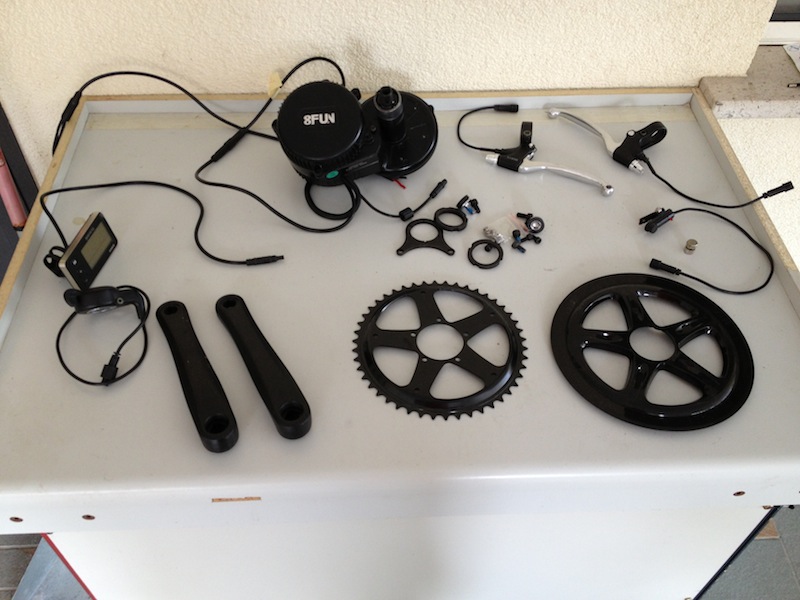

Questo è il contenuto del pacco che ho ricevuto:
122,82 KB
Motore, display, corona e difesa in plastica, pedivelle, due leve freno con interruttore, manettino del gas, cavo "bus" che collega motore a display, leve e gas, sensore di velocità con relativo magnete e ferramenta di montaggio.

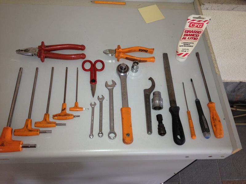

Gi attrezzi necessari (spero di non aver dimenticato qualcosa)

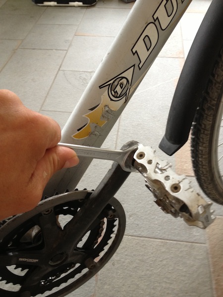

Iniziamo con lo smontare i pedali, serve una chiave fissa da 15 mm, attenzione che uno dei pedali ha la filettatura sinistrorsa.

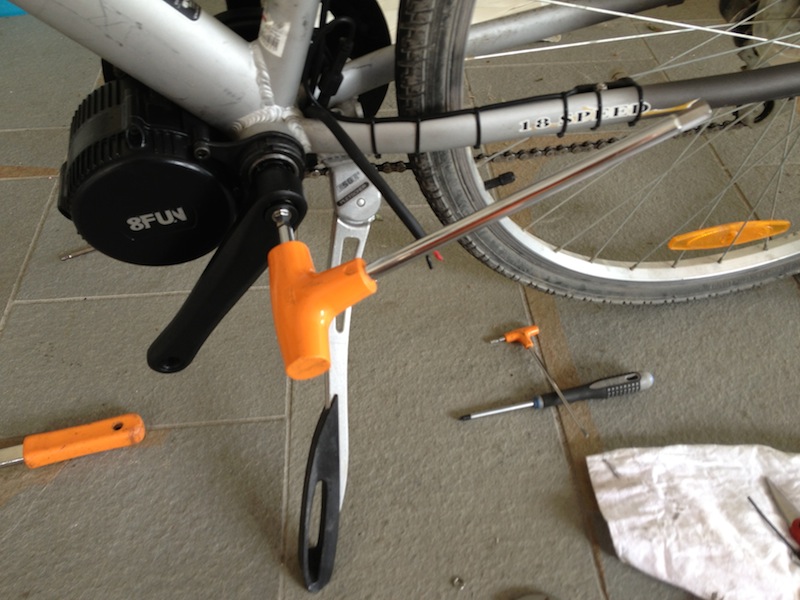

Quindi è il turno delle pedivelle. Nel mio caso sotto a un tappetto di plastica ho trovato due viti da 14 mm da smontare con la chiave a cricchetto.
148,62 KB

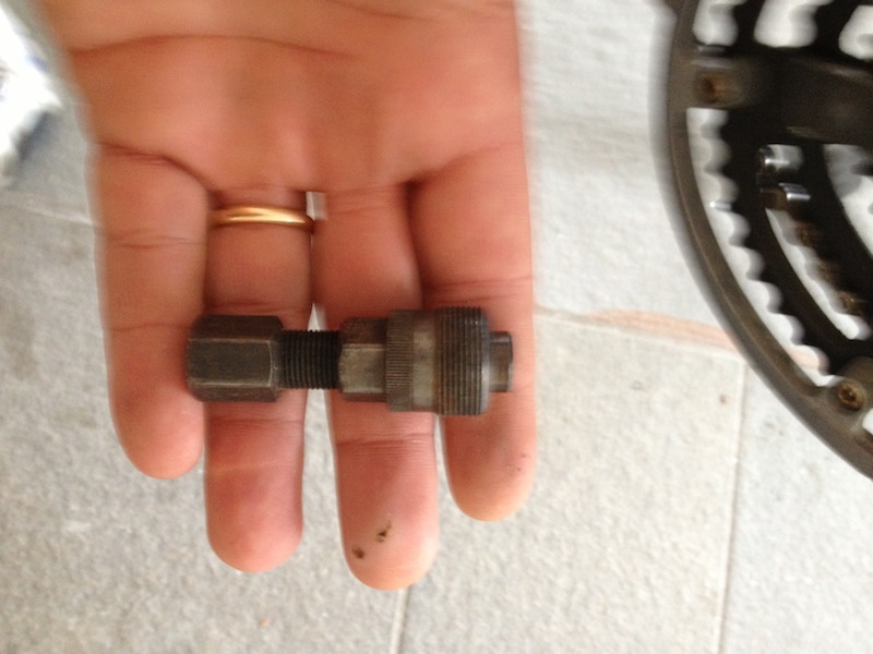

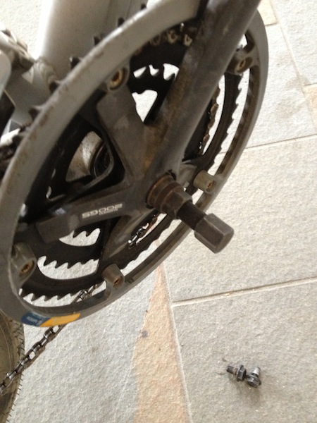

Per smontare le pedivelle e la guarnitura dal movimento centrale è necessario avere un estrattore come questo:
106,29 KB

Dopo aver ritratto la parte centrale mobile l'estrattore va avvitato sulla pedivella.
97,1 KB
Avvitando la parte interna dell'estrattore e tenendo ferme la pedivella e la guarnitura si estraggono dal perno quadro l'una e l'altra. Estratte entrambe ci si ritroverà il movimento centrale libero da intralci. A destra....
67,1 KB

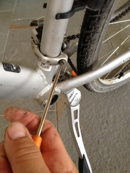

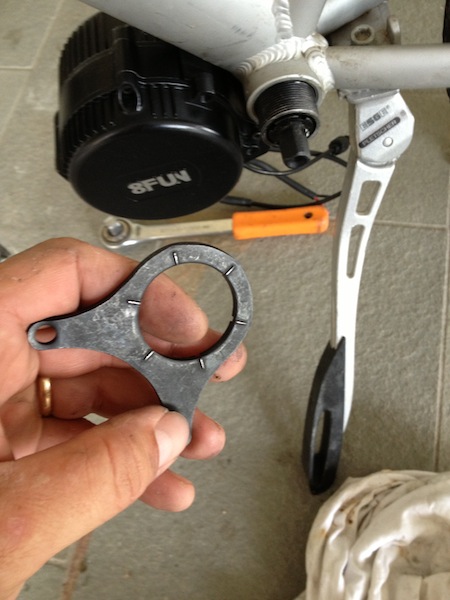

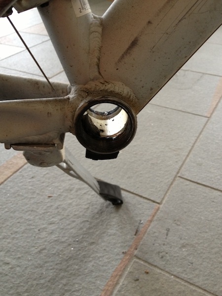

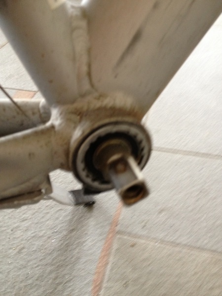

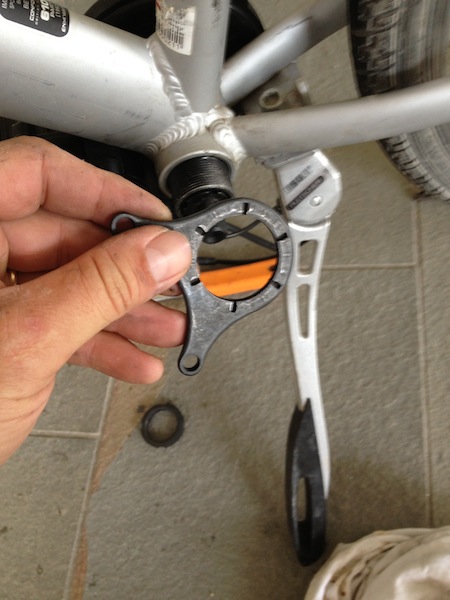

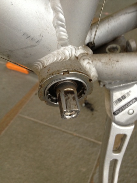

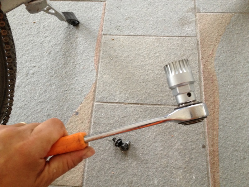

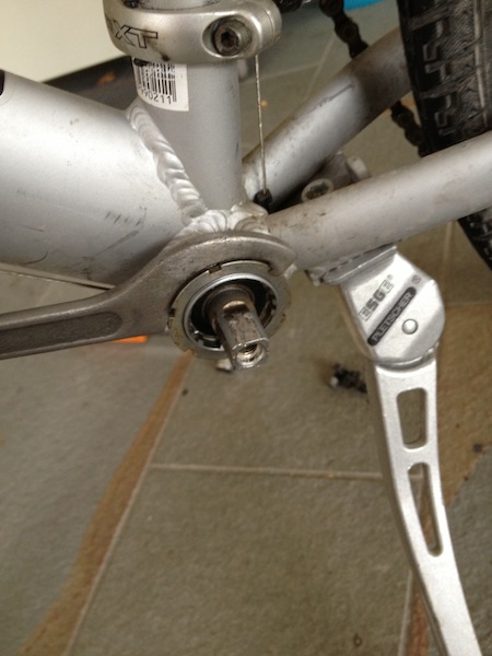

A questo punto serve una chiave a settore per svitare la ghiera che blocca il lato sinistro del movimento centrale.
70,47 KB

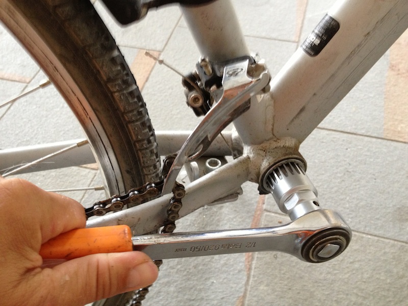

Rimossa la ghiera serve questa chiave ( sarà una millerighe??) necessaria per rimuovere i due supporti cuscinetto del movimento centrale ed estrarre il perno quadro.
176,44 KB
Quì la rimozione.
143,73 KB
E il foro del movimento centrale libero....
78,4 KB
Il telaio della mia bici è in alluminio ma credo che non faccia differenza per una bici in acciaio. Le saldature sono particolarmente curate all'esterno del telaio mentre all'interno...no.
I tubi del telaio saldati sul tubetto del movimento centrale all'interno dello stesso presentano bave e irregolarità pertanto con una lima ho dovuto eliminarle nel miglior modo possibile cercando di non rovinare la filettatura del tubo per un eventuale "downgrade" futuro.
Tutta questa pignoleria serve perchè il perno del motore Bafang si accoppierà con il tubo del movimento centrale in modo piuttosto preciso, pertanto la presenza di bave impedirà di inserire il motore nel foro del movimento centrale.

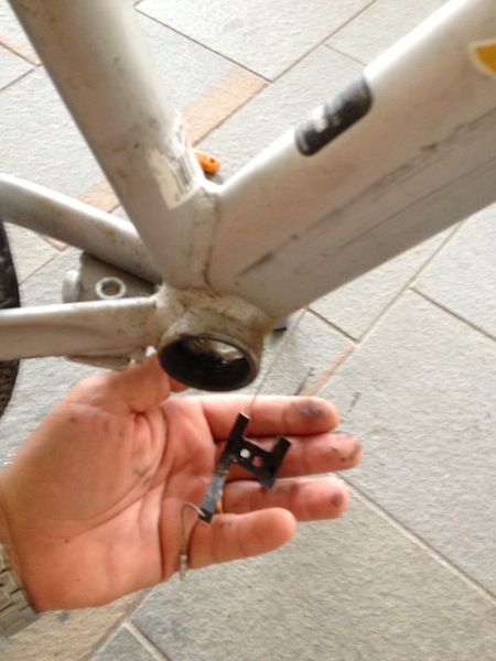

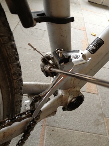

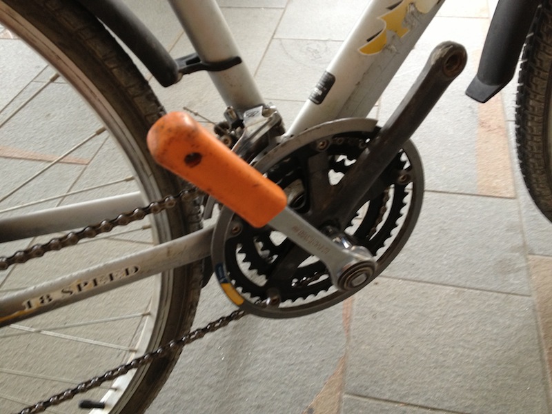

Il motore ha una sola corona pertanto il deragliatore non servirà più e può essere levato. Prima rimuoviamo il cavo di comando.
83,94 KB
Nel mio caso il deragliatore funzionava con il cavo che tira dal basso, quindi lo stesso passava sotto al tubo del movimento centrale e per posizionare il motore in modo corretto era obbligatorio rimuoverlo insieme al pattino in nylon nel quale scorreva.
Via il deragliatore quindi....
85,8 KB
....ed il pattino in nylon....
77,3 KB

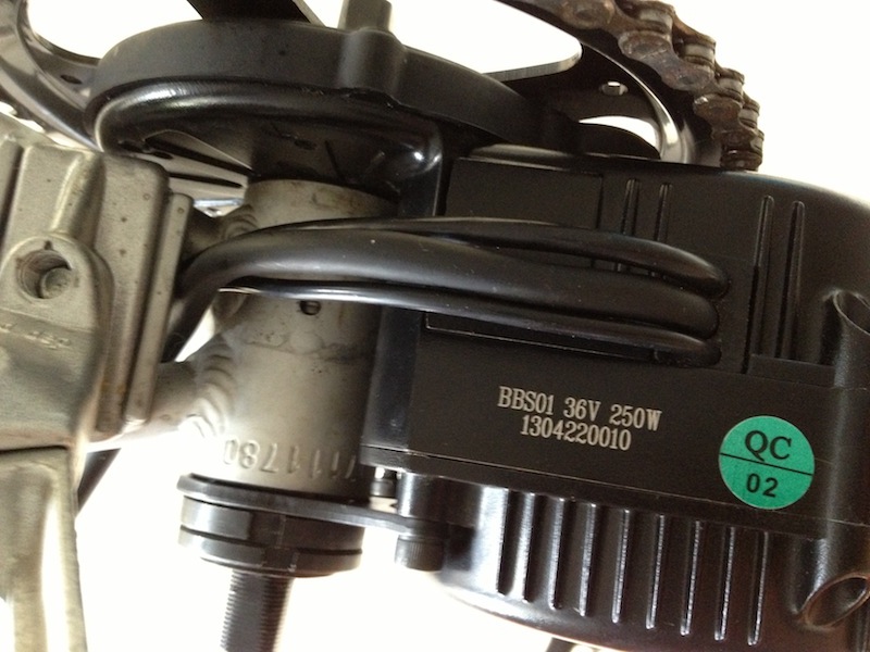

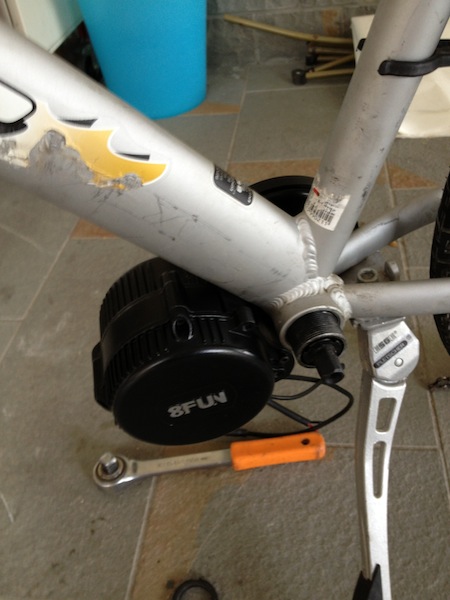

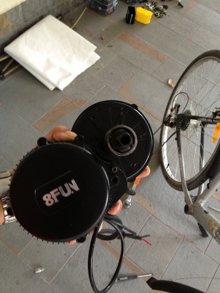

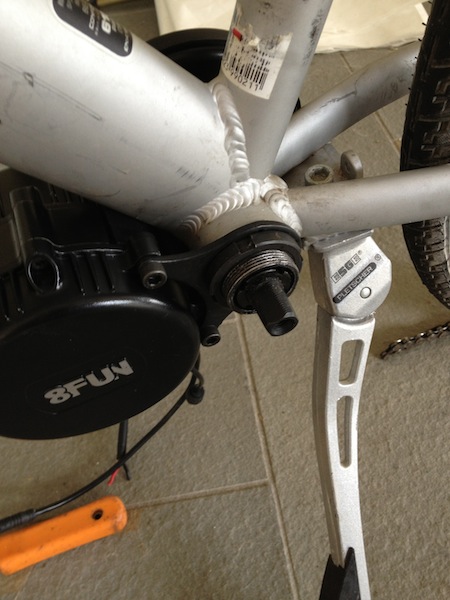

Siamo arrivati al momento di introdurre il protagonista, il motore va montato con il perno da destra verso sinistra. Per evitare attriti in fase di accoppiamento del perno con il tubo del movimento centrale è consigliabile ingrassare leggermente il perno prima di inserirlo.
81,5 KB
141,03 KB
Ed ecco il motore al suo posto. Il motore va sollevato in modo che tocchi il telaio prima di bloccarlo.
72,17 KB

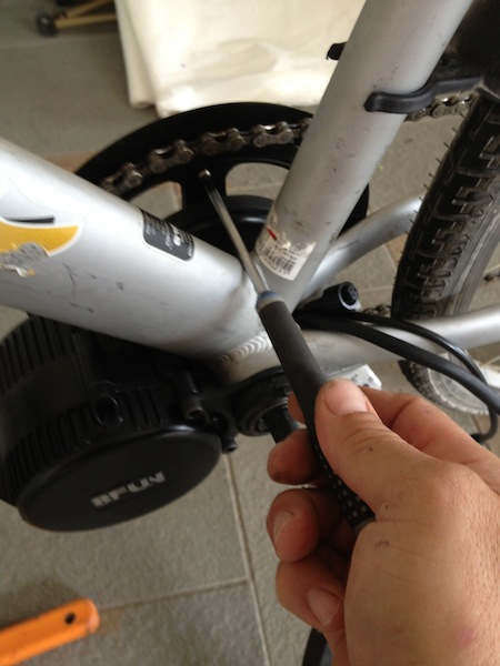

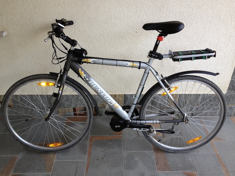

Lo stato attuale è questo: la meccanica è montata ed il cablaggio elettrico completato, mi manca la batteria che non mi è ancora arrivata e che sto attendendo giorno per giorno...
Contavo di testarla con una batteria in prestito da un amico ma è in ferie, pertanto ho provato il tutto con un alimentatore e a ruota posteriore alzata...volevo farci un giro ma non avevo abbastanza cavo...

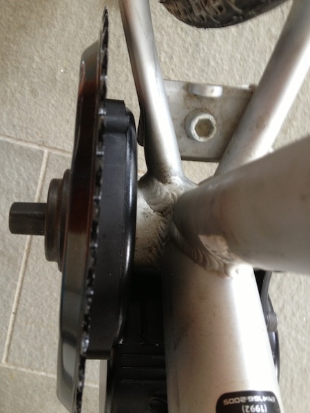

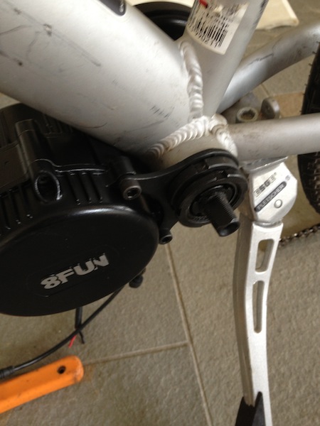

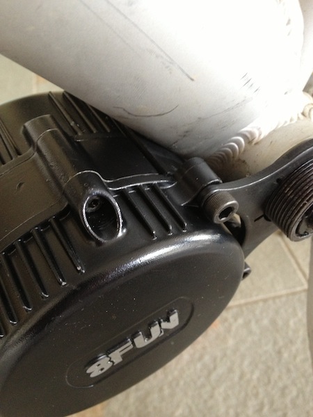

Dunque, eravamo arrivati all'inserimento dell'asse pedali del motore nel movimento centrale. Il kit di ferramenta in dotazione al Bafang prevede una flangia che bloccherà al telaio della bici il motore stesso, questa:
78,93 KB
il pezzo non è simmetrico sulle due facce; da un lato ci sono dei dentini sporgenti, dall'altro lato degli avvallamenti causati dallo stampaggio.
78,11 KB
Il lato che va posizionato verso il telaio della bici è chiaramente quello con i dentini poichè questi ultimi una volta stretta la flangia "morderanno" il telaio bloccando il motore in posizione.
79,89 KB

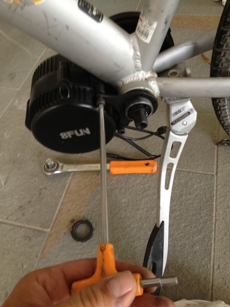

A questo punto si possono usare le due viti a brugola M6x10mm per fissare la flangia al motore avendo l'accortezza di verificare che lo stesso sia sempre bene in contatto con il telaio.

Le brugole M6 ovviamente non sono le sole che bloccano la flangia ed il motore. Ora servono le due ghiere M33 ( M33 lo dice Bafang, non ho controllato...) che si posizionano sull'asse pedali e stringono sul tubo del movimento centrale.
82,34 KB
Inserita la prima ghiera, la bloccheremo con la stessa chiave a settore con la quale abbiamo smontato il vecchio movimento centrale e serreremo con una coppia di circa 30-40 N/m...(è parecchio) io ho fatto "ad occhio" ma se volete essere abbastanza precisi e non avete una chiave dinamometrica una leva da un metro sulla chiave e una bilancia di quelle da appendere a molla da almeno 50 kg usata in punta alla leva vanno bene....bisogna ingegnarsi
La seconda ghiera serve da controdado affinchè la prima non si sviti; anche qui 30-40 N/m...

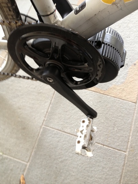

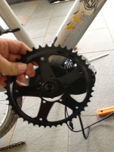

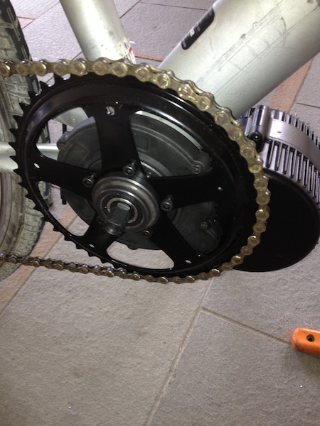

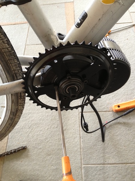

E' il momento di montare la corona, 5 viti a brugola M5 la terranno al suo posto.
Qui secondo le indicazioni di Jackbike si può innestare una variante: prima di inserire la corona al suo posto si ha la possibilità, smontando qualche brugoletta M3 o M4, non ricordo di aprire il piccolo carterino in plastica che cela la trasmissione finale a denti dritti del Bafang. Gli ingranaggi sono ingrassati con poco grasso bianco, sembra quello al litio, io ne ho aggiunto un pochetto, male non farà....
73,22 KB
La corona va installata con la campanatura come nella foto seguente, montandola al contrario si avrebbe un grosso disassamento della linea catena, una foto vale più di cento parole....
70,51 KB
103,24 KB
Le brugole vanno strette ma non in modo esagerato, qui il file pdf del costruttore non da' indicazioni precise.
103,24 KB

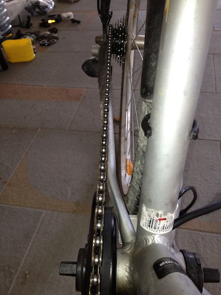

....la catena al suo posto e la linea catena...
94,62 KB
82,32 KB
...sul mio telaio con il 7 rapporti dietro la linea catena è buona su quasi tutti i pignoni, meglio sui rapporti lunghi.

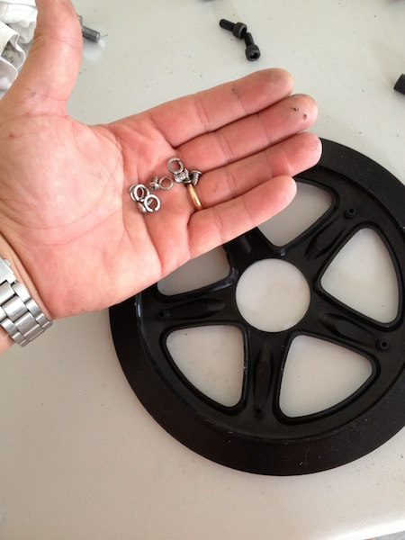

Il kit ha in dotazione una difesa in plastica da montare sulla corona, non è indispensabile ma siccome io intendo utilizzare la bici per andare a lavorare evitare di sporcarmi potrebbe essere utile.
Giravite a stella Ph2 e viti autofilettanti in dotazione, se vi piace la rondella spaccata mettetela, io ho preferito risparmiare peso

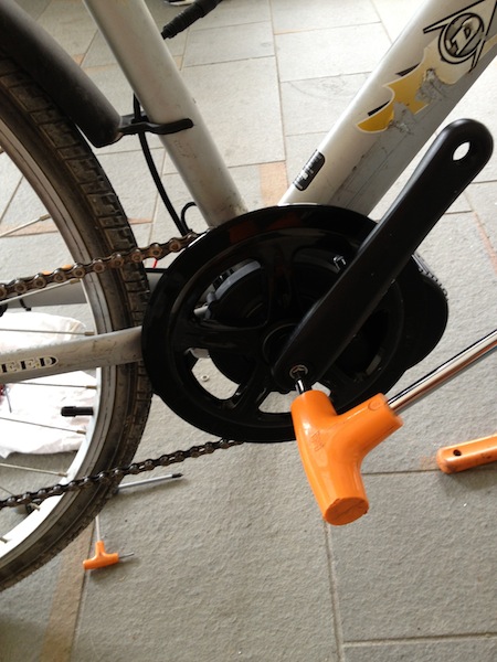

Ora pedivelle e pedali. Le pedivelle, occhio che sono destra e sinistra, si fissano mediante una chiave a brugola da 8mm, coppia standard Bafang....35/40 N/m. I pedali con chiave da 15mm, ricordate che uno è sinistrorso.
139,55 KB
99,31 KB
84,59 KB

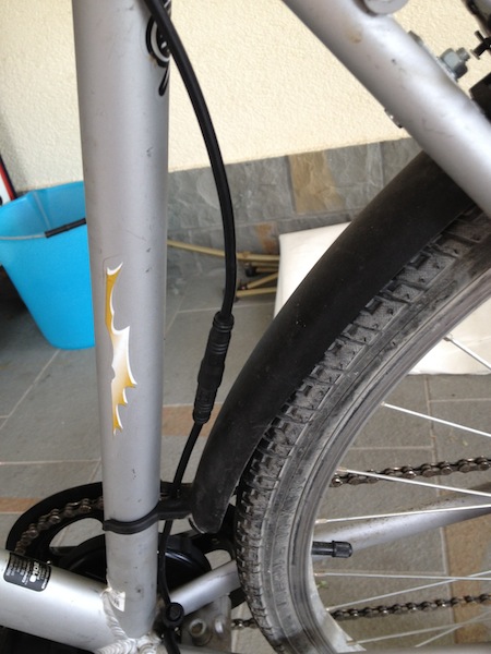

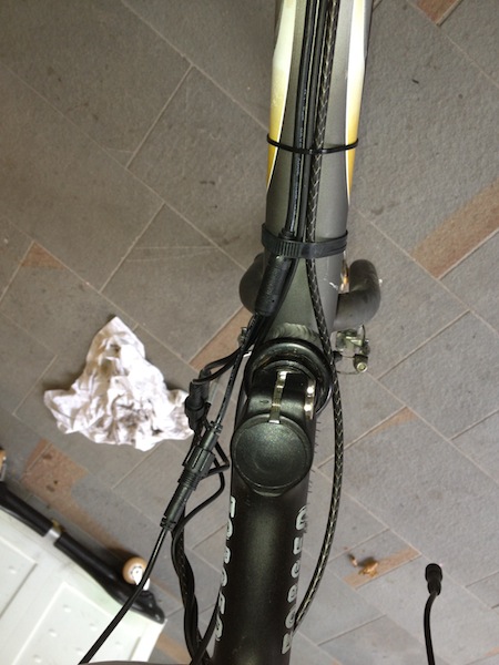

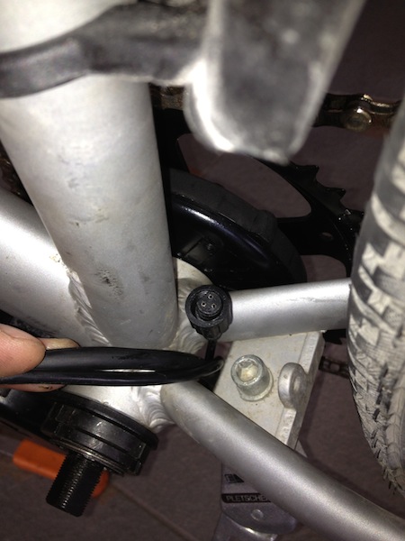

Ok, meccanica a posto, è il momento di passare qualche cavo. Sul mio telaio, tra il movimento centrale e il fazzoletto di lamiera dove è avvitato il cavalletto ci sono un paio di cm liberi; i tre cavi del Bafang escono dal lato basso del motore come si vede nella prima foto.
Ho passato i tre cavi, batteria, "bus/display e sensore di velocità in quello spazio; seconda foto.
131,32 KB
72,85 KB

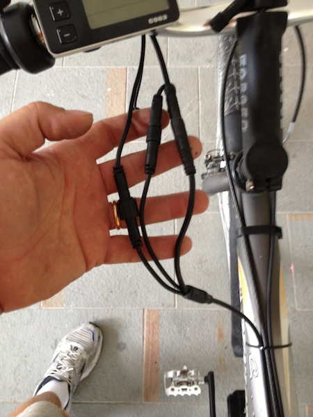

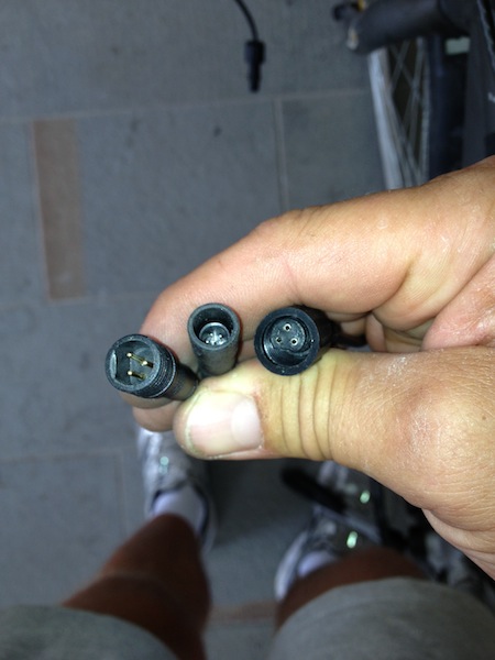

Per primo ho collegato il cavo "bus/display". Con i connettori non si può sbagliare: connettore con molti contatti ( 6 o 7 ) proveniente dal dal motore con il lato a 6/7 contatti del cavetto lungo circa 80 cm; cavetto che dall'altra parte ha 3 connettori separati.
Per intendreci è il cavo che, nella foto, sale lungo il tubo della sella.
Attenzione!! Il connettore è davvero piccolo ed i contatti sono delicati. Per non danneggiarli allineate le due freccette stampigliate sui connettori prima di accoppiarli!!
Un bel "click" vi confermerà che tutto è andato bene.
87,21 KB
Fissate il cavo al telaio con una fascetta in modo che non dia fastidio e per il momento dimenticatevi di lui.

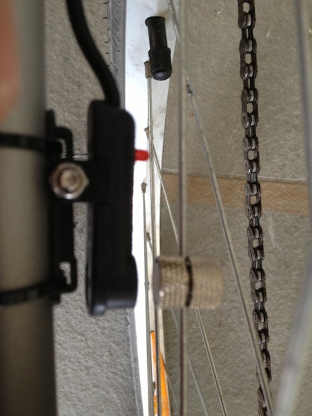

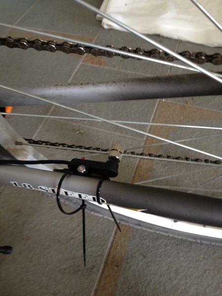

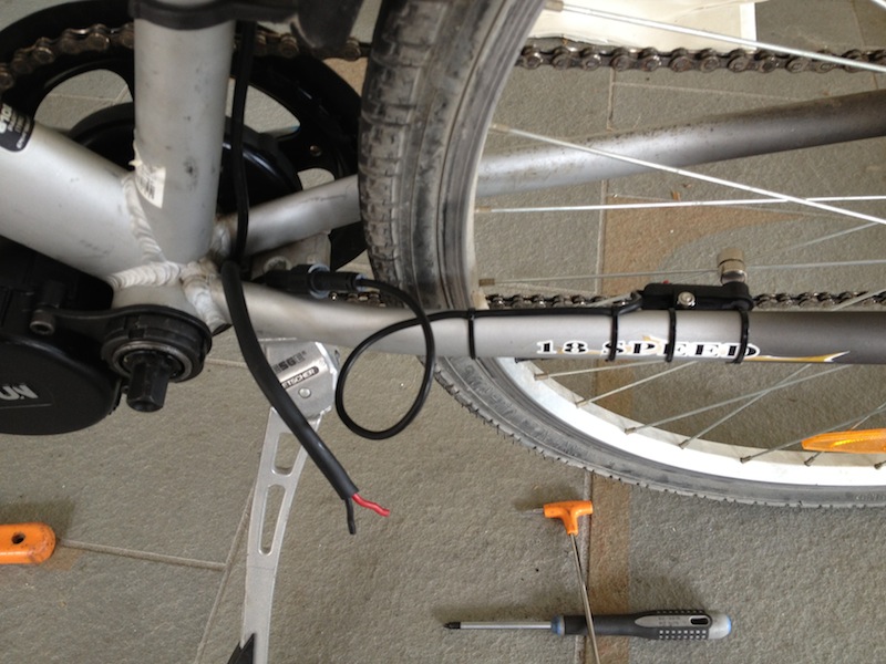

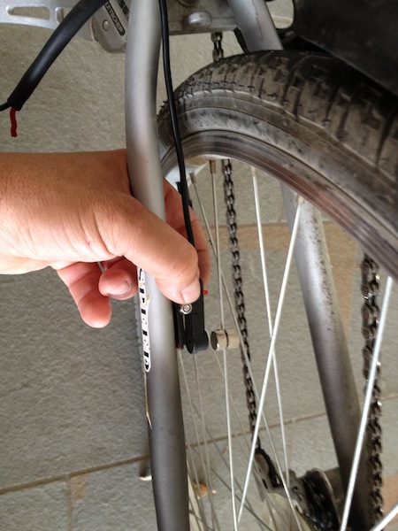

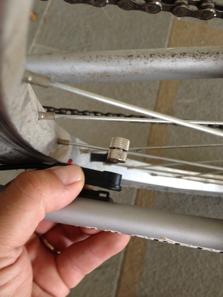

E' il momento di collegare il sensore di velocità; si tratta del sevondo cavo che fuoriesce dal motore, quello con tre contatti femmina. Il sensore va posizionato sul braccio orizzontale del carro. Io l'ho posizionato sul lato sinistro in modo che non dia fastidio dal lato catena.
72 KB
91,46 KB
Ho scelto la posizione del sensore in funzione della distanza del magnete dal lato sensibile del sensore, Bafang raccomanda che siano circa 5mm. Una volta individuata la posizione e pulito il telaio con dell'alcool bisogna pelare il biadesivo che si trova sul supporto del sensore ed incollare lo stesso in modo provvisorio al telaio, quindi bloccarlo mediante due fascette e regolarne l'inclinazione in modo che la faccia sensibile sia parallela al magnete fissato a un raggio. Anche in questo caso le foto saranno esplicative....
75,89 KB
73,26 KB
152,08 KB
Trovata la posizione del gruppo sensore/magnete e regolata l'angolazione del sensore stringerne il dado in modo da bloccarlo in posizione e tirare le due fascette ausiliarie del biadesivo.
Connettere il cavo del sensore (3 contatti maschio) alla femmina proveniente dal motore e fascettare quanto meglio possibile il cavo al telaio....
fres-apo
37 Messaggi
Inserito il - 31/08/2013 : 23:05:30  Mostra Profilo Invia a fres-apo un Messaggio Privato  Rispondi Quotando
Allo stesso modo riprendere in mano e fascettare al telaio il cavo bus/display fino a quando il gruppo di 3 connettori al momento liberi si trovino in zona della piega manubrio.
82,96 KB
85,05 KB
Nel mio kit i connettori de cavo bus lato manubrio sono 3: uno a 6/7 contatti per il display e due a 3 contatti, uno maschio e uno femmina per leva freno e manettino del gas.
61,16 KB
A questo punto montando il mio kit mi si para davanti un problema. Io ho display 1 connettore, manettino del gas 1 connettore, leve freno 2 connettori. Totale 4 connettori.....ma sul mio cavo bus dal motore i connettori sono solo 3??!!....
No so come i cinesini di Bafang contino di fare e di questo inconveniente ho avvisato Jackbike che si è subito interessato al problema ed attivato per risolverlo. Per il momento io ho risolto attaccando al cavo la sola leva freno del posteriore (personalmente in bici lo uso molto di più) il manettino ed il display. Attenzione come dall'altro lato del cavo il display ha un connettore più sofisticato, ancora una volta basterà allineare le frecce ed il "click" che ci dice che va tutto bene arriverà.
86,74 KB
Ho messo il display sul lato sinistro del manubrio ma con un percorso cavo-bus diverso nulla vieta di metterlo dall'altra parte. Idem per il manettino del gas. Ricordo a tutti che il manettino è un accessorio non in regola con il Codice della Strada; nel mio caso lo terrò montato fino a quando avrò testato la fondo la bici. A quel punto per l'utilizzo quotidiano farò in modo che la bipa sia legale quindi il manettino se ne va e sarà il PAS integrato a gestire l'assistenza.
133,2 KB

Ok, per il momento non c'è altro....la bici adesso è così...il motore si nota pochissimo e tutto sommato il montaggio è abbastanza pulito.
200,5 KB
Come potete notare il motore si vede appena, il peso è aumentato fino a 17,2 kg e manca ancora la batteria che dovrebbe essere per strada. Non appena arriva la monto, faccio tutti i test del caso e completo il tutorial.

Non ho capito una cosa. Il sensore Di velocita' dovrebbe segnalare alla centralina quando si raggiungono I 25 kmh per poter staccare l'alimentazione?
Se fosse cosi' dovrebbe essere sufficiente spostarlo verso il mozzo ruota per avere un cut off spostato a velocita' piu' elevate, o sbaglio?
36477 Messaggi
Inserito il - 01/09/2013 : 08:08:34  Mostra Profilo Invia a Barba 49 un Messaggio Privato  Rispondi Quotando
@Ercole67: Non funziona come dici tu, quella è una velocità angolare e non cambia spostando il sensore!!!
fres-apo
37 Messaggi
Inserito il - 01/09/2013 : 09:13:32  Mostra Profilo Invia a fres-apo un Messaggio Privato  Rispondi Quotando
@Mystic982 Ha i ragione di fascette ne ho messe parecchie e questa è una cosa che non piace neanche a me ma non volevo cavi svolazzanti e l'unica soluzione che ho trovato è quella....se qualcuno ha suggerimenti in merito sono qui....io ho bisogno di poca autonomia per cui ho preso "solo" una LiFepo da 8,4A per mantenere bassi i pesi, speriamo bene...
@ercole67 Per quel che riguarda il sensore di velocità Barba ha ragione, se il cerchio, ovvero il raggio su cui è fissato il sensore fa un giro ogni secondo lo fa vicino al mozzo come in periferia, vicino al cerchio. Quello che cambia è il tempo di esposizione del magnete sul sensore, vicino al mozzo sarà maggiore, in periferia il magnete rimane "sul sensore" meno tempo...
