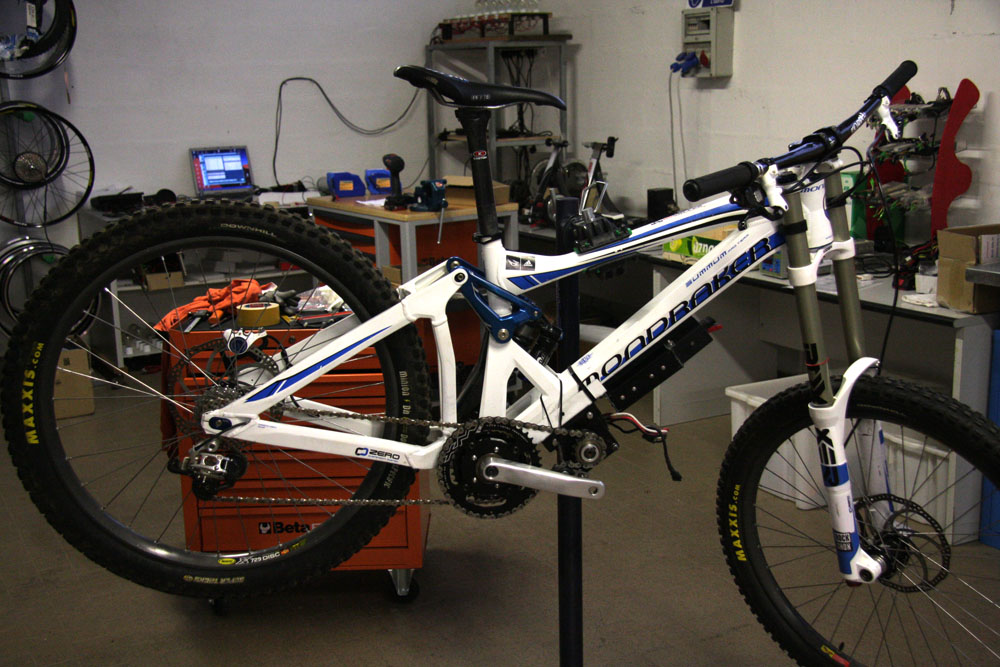

come ogni compleanno che si rispetti...un regalo deve venire fuori...ecco il mio una bella Mondraker Summum!!!
la bici l'ho acquistata usata, nuova costa una FOLLIA... e oggi mi sono preso un pò di tempo per cominciare ad allestirla.
il montaggio è ovviamente MOLTO provvisorio, ma la resa dovrebbe essere ai massimi livelli, Cyclone 1200watt alimentato a 60V e 40A.
usarla per girare nei nostri pistini, dovrebbe essere molto divertente...
seguiranno aggiornamenti.....
PS mi sento come un bambino felice ;-)

Bel progetto, stai comunque attento, perchè le catene da MTB dopo i 1200W si spezzano, e quel motore ne ha ASSAI di più di picco!!!
Non credere ai filmati che girano, io con 1350W DI PICCO ne ho rotte almeno due ed ho spezzato un asse ruota posteriore.
Una cosa è andare in strada e accelerare lentamente fino al raggiungimento della velocità massima, altro è fare salite toste a tutto gas!!!
Comunque gli amici di Potenza Elettrica saranno più che felici di accoglierti tra loro, viste le potenze in gioco!!!

mi dici un po la guarnitura com'è composta? una 38 sul motore e una 32 sulla ruota? lasci tutto senza bush ne guide? 60V dove li piazzi in spalla?

i rapporti al momento sono 32 alla ruota e 42 al motore, è talmente semplice cambiarli, che non mi sono preoccupato più di tanto, tanto abbiamo già provato diverse volte a girare nei "pistini" e nn si cambia quasi mai, una volta trovato il rapporto giusto, è fatta...
al momento le batterie siamo soliti metterle nello zaino, io ne uso uno che ha all'interno un'ottima conchiglia paraschiena, e le batterie sono composte da 3 pacchi di nano da 8000mah
