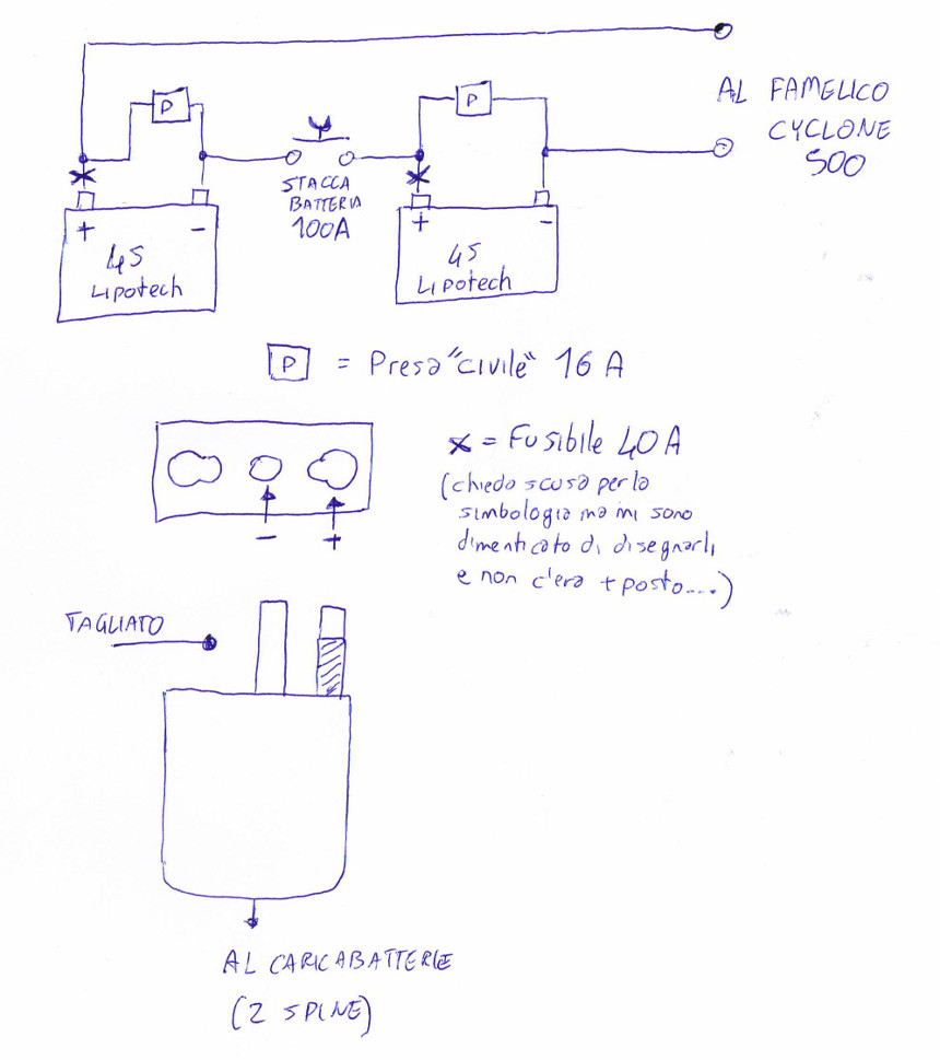

Inserito il - 21/10/2013 : 16:51:14  Mostra Profilo Invia a ecocar un Messaggio Privato  Rispondi Quotando
Io per caricare in parallelo e usare in serie le 4 batterie al pb sul triciclo ho fatto così: ho mandato 7 degli 8 poli delle batterie ad una presa 8 poli da rimochio. L'ottavo polo lo tendo colleato al motore e al caricabatterie. Poi dentro la spina da rimorchio che va alla centralina ho messo i cavi in modo da formare una serie, mentre per il caricabatterie ho messo una spina con all'interno i fili disposti a formare il parallelo. Quando attacco la spina del carcabatterie le batterie sono quindi collegate in parallelo, mentre quando la scambio con quella che alimenta il controller le batterie sono collegate in serie.
Per le tre batterie della bici, per adesso le carico con tre caricabatterie contemporaneamente, oppure se non ho fretta le carico una per volta.
Il metodo delle due spine serie/parallelo può servire in modo efficiente con le batterie Lipotech di cui parlavamo?

Inserito il - 21/10/2013 : 18:19:08  Mostra Profilo Invia a Lowbatt un Messaggio Privato  Rispondi Quotando
96,23 KB
il sistema va bene, io uso la combinazione di due prese civili da 16A ed uno staccabatteria.
Ho pronto il materiale, presa da pannello e spina volante quadripolare per far il lavoro in modo molto meno "grezzo" rispetto all'attuale.
2 inconvenienti:
1) se non apro lo staccabatteria appena collego la seconda spina salta almeno un fusibile, ovviamente già successo e ancora più ovviamente sono saltati entrambi, per la nota Legge di Murphy
2) la corrente è portata da due spine MASCHIO per cui occorre un po' di cautela nel collegare/scollegare.

Però, sempre dal sito lipotech, delle Lifepo4 LTV dicono che necessitano di bilanciatori e caricabatterie dedicato, mentre delle LTE (quelle di lowbatt) dicono esplicitamente (anche a caratteri cubitali e definendole rivoluzionarie) che non necessitano di elettronica aggiuntiva di bilanciamento e di caricabatterie dedicati. Non penso che abbiano interesse ad incitare i clienti ad utilizzare le proprie batterie in garanzia in modo inadeguato. Siamo sicuri che non abbiano un bilanciatore interno? Ci fosse qualcuno che le ha aperte ci toglierebbe il dubbio. E' da tempo che ci ho messo gli occhi sopra, ma questi dubbi sul bilanciamento mi tengono sulle spine.
ecocar
36474 Messaggi
Inserito il - 25/11/2013 : 23:13:45  Mostra Profilo Invia a Barba 49 un Messaggio Privato  Rispondi Quotando
Quelle batterie pare non abbiano bisogno di nessun bilanciamento, e d'altra parte ci sono in commercio anche le celle LiIon 18650 autobilancianti, quindi perchè sorprendersi?
Il fatto che Lowbatt senta il bisogno di caricarle in parallelo secondo me evidenzia comunque un problema....
Molto probabilmente gli elementi che fanno parte di una batteria sono stati accuratamente selezionati come caratteristiche di resistenza interna, autoscarica ecc. proprio per poterli caricare in serie senza controllo, ma due batterie da 12V in apparenza identiche non si possono caricare in serie tra loro perchè una delle due si carica meno dell'altra.
Ritengo probabile che ogni batteria abbia al suo interno celle identiche, ma che ogni batteria sia un pò diversa dalle altre, infatti se non erro Lowbatt ha avuto inizialmente problemi di sbilanciamento tra le due batterie da 12V caricandole in serie a 24V!
zeccato
1346 Messaggi
Inserito il - 26/11/2013 : 08:11:20  Mostra Profilo Invia a zeccato un Messaggio Privato  Rispondi Quotando
da come parli penso che non hai letto queste pagine:
penso che rispondono ai tuoi dubbi e domande.
http://freeforumzone.leonardo.it/d/10353982/Batterie-al-piombo-oppure-LiPo-oppure-LiFe-o-LiFePo-/discussione.aspx/7
alcuni commenti che avevo copiato:
Le LTE hanno la cover in plastica che si rimuove con
pochissimo sforzo, da li si accede a tutte le celle
che sono imbullonate, è un gioco da ragazzi ricavarsi
un buon cavo di bilanciamento apposta.
Bene o male tutti quelli con le LTE stanno convergendo
sulla soluzione dell'aggiunta del bilanciamento.
ieri ho chiesto a quelli di lipotech,
e mi hanno assicurato che non hanno sistemi
integrati di bilanciamento,
e che sarebbe meglio metterlo.
ecocar
1816 Messaggi
Inserito il - 26/11/2013 : 12:20:02  Mostra Profilo Invia a ecocar un Messaggio Privato  Rispondi Quotando
Sono pienamente d'accordo con quello che dice barba: non vanno caricate in serie...
Non posso concepire che venga venduta una batteria sigillata come le LTE con il consiglio che è meglio metterci delle elettroniche di bilanciamento (dopo che scrivono a caratteri cubitali che non serve), quando lo stesso negoziante vende batterie LTV su cui montare comodamente la dovuta elettronica di bilanciamento. L'unica spiegazione è che il negoziante è pazzo. Cioè: loro ti dicono metti questa batteria al posto di quella della tua auto e poi tu devi tirargli via la plastichina sopra cercarti dei bilanciatori e montarceli altrimenti la batteria si rovina (cioè non è roba da pazzi, ma da deficienti completi... non ci posso credere, se è vero fanno meglio a cambiare mestiere).Altrimenti tutti comprerebbero le LTV e ci metterebbero i bilanciatori...
Poi mi leggerò con calma la discussione del link di Zeccato, per adesso ho visto solo la parte in cui si parla di caricabatterie.
ecocar
ecocar
1816 Messaggi
Inserito il - 26/11/2013 : 13:54:35  Mostra Profilo Invia a ecocar un Messaggio Privato  Rispondi Quotando
Ho dato un'occhiata alla discussione sulle batterie lifepo4. Nel momento in cui si chiedono scherzando se è la scatola in plastica che fa il miracolo del bilanciamento si capisce che hanno bisogno di due paroline di Barba: le celle delle LTE saranno quelle delle LTV, ma nella scatola di plastica vengono inserite quelle selezionate per uguali caratteristiche, ecco perchè non è necessario bilanciarle. Ovvio che alla lunga prima o poi un po' di sbilanciamento ci sarà, ma allora chi vuole il massimo e non vuole correre rischi basta che compri le LTV mettendo il bilanciatore e non le LTE che una volta aperte per collegarci un bilanciatore perdono (giustamente) la garanzia, come qualsiasi oggetto manomesso. Non si può neanche parlare di convenienza economica perchè sulle 12v 22Ah c'è 5 euro di differenza...
Per le LTF è chiaramente specificato che vanno bilanciate ed i pacchi già pronti hanno i connettori per il bilanciamento.
Peccato che questo alla Lipotech non te lo spiegano
ecocar
36474 Messaggi
Inserito il - 26/11/2013 : 15:23:46  Mostra Profilo Invia a Barba 49 un Messaggio Privato  Rispondi Quotando
Sono daccordo...
Naturalmente chi acquista le LTE anzichè le LTV non lo fa certo per risparmiare i 5 Euro, ma per non rompersi l'anima con i BMS o i caricatori da modellismo, quindi il risparmio effettivo è assai più elevato!!!
