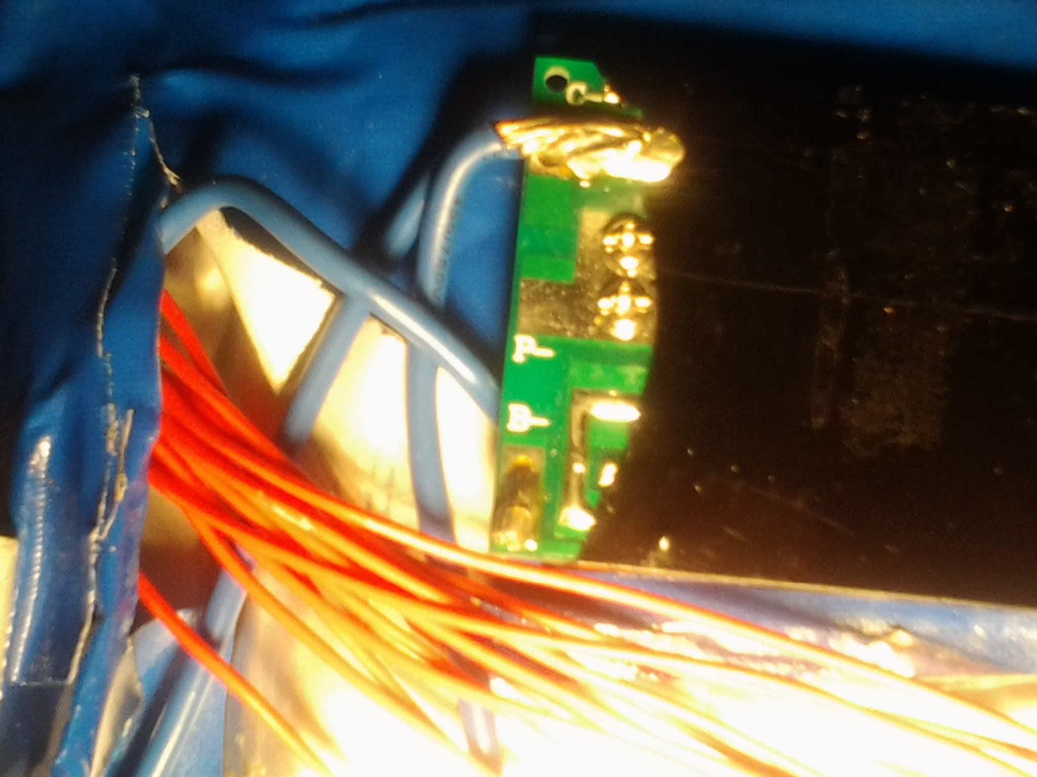

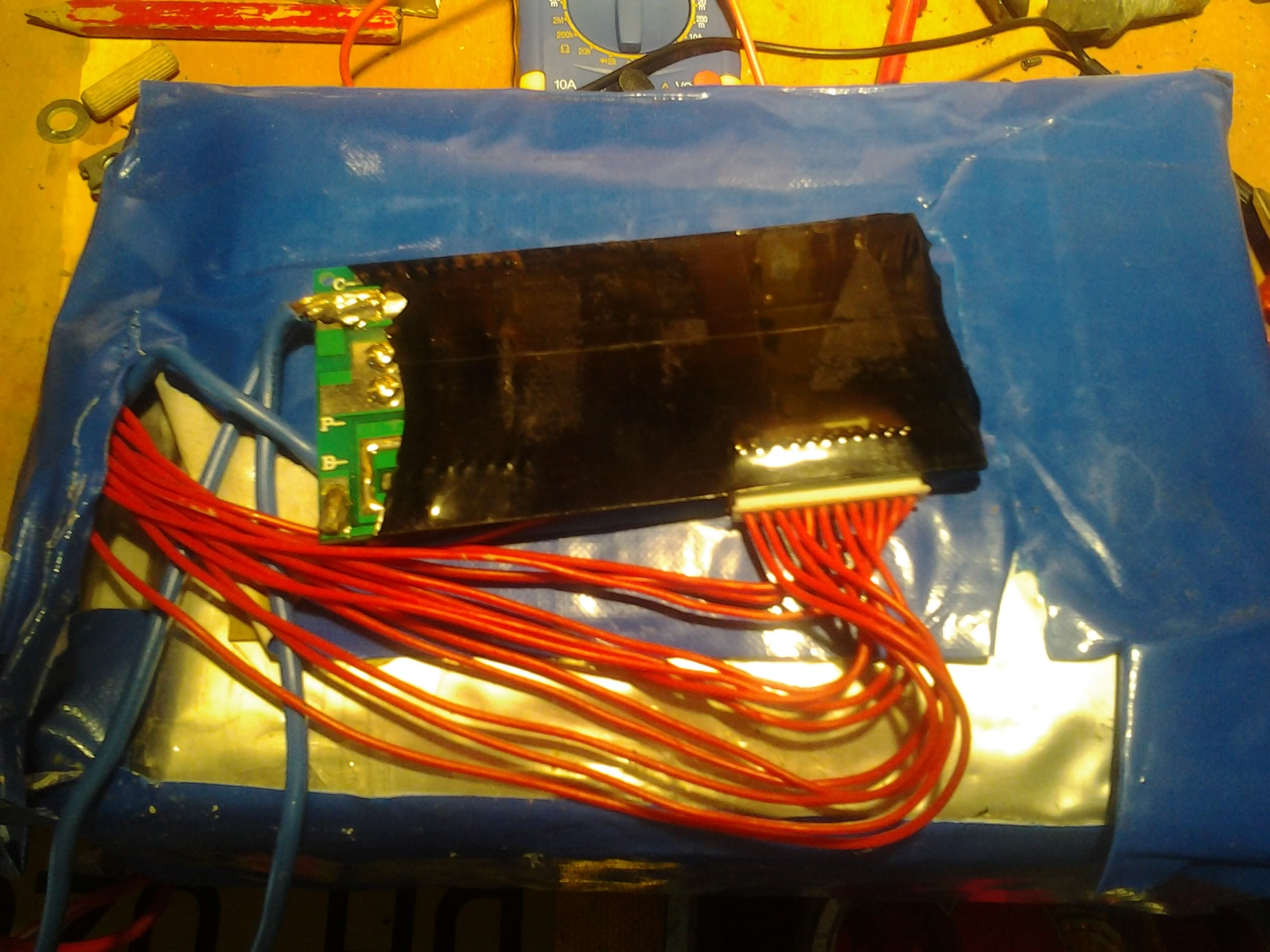

2 - ho "aperto" l'involucro della batteria, che era già stata parzialmente aperta dai doganieri, alla ricerca di qualche filo danneggiato ma era tutto ok.
3 - ho ricaricato la batteria( allego foto ) ed ora vi chiedo come faccio a misurare le
684 KB
683,98 KB
470,4 KB varie celle? dove metto i puntali del tester? cosa ci attacco per vedere i valori sotto sforzo?
Inserito il - 29/09/2013 : 22:56:23  Mostra Profilo Invia a Barba 49 un Messaggio Privato  Rispondi Quotando
Per misurare la tensione delle singole celle devi iniziare mettendo il puntale nero del tester sul negativo generale della batteria che corrisponde alla piazzola (-B) sulla scheda del BMS e il puntale rosso sul primo piedino del connettore al quale vanno tutti i cavetti rossi di bilanciamento, poi per la seconda cella dovrai mettere il puntale nero dove prima avevi messo quello rosso e così via a scorrere per tutte e 12 le celle.
Dovrebbero stare a circa 3,6V appena ricaricate, ma la cosa veramente importante è che siano esattamente alla stessa tensione, cosa che dimostra il buon funzionamento del BMS.
Per fare il test sotto carico basta che prima di iniziare la misurazione delle singole celle tu colleghi il positivo e il negativo della batteria ad un ferro da stiro qualunque, in questo modo la prova sarà ancor più significativa.

ho effettuato i controlli come da voi consigliato e il responso è che la cella identificata con il n. 1 è quella che, rispetto alle altre, in fase di carica si carica meno e in fase di scarica si scarica di più. (es. carica: cella 1 3.3 altre 3.5 - scarica cella 1 2.9 altre 3.3 volt)
cosa faccio ora? karakiri?
grazie come sempre.
Inserito il - 14/10/2013 : 11:22:16  Mostra Profilo Invia a Barba 49 un Messaggio Privato  Rispondi Quotando
Non importa che ti suicidi in maniera così plateale, puoi semplicemente fare una batteria da 130V e poi fulminarti, è più inerente allo apirito del forum!!!
Comunque è molto probabile che il tuo BMS sia andato a farsi friggere, l'unica prova che ti rimane da fare prima di gettarlo è quella di caricare la singola cella (attraverso i cavetti di bilanciamento) portandola a 3,65v e poi tenere d'occhio il tutto per un pò di tempo.
La carica la puoi effettuare tramite un comune caricatore da cellulari, però devi sempre essere presente perchè ha una tensione di 5V, quindi potresti sovraccaricare la cella in questione danneggiandola.
L'ideale sarebbe acquistare un caricatorino da 1S (cella singola) da 3,65V, sarebbe assai più veloce e meno rischioso.
