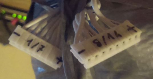

Cavolo non ci pensavo....ho i. Cavi di bilanciamento ausiliari .... Posso usare quelli!!!!

Inserito il - 07/08/2013 : 21:51:21  Mostra Profilo Invia a Ebikez un Messaggio Privato  Rispondi Quotando
Misurati i singoli paralleli...tutti a piena carica qualcuno stava a 4,21 tutti gli altri a 4,20 dopo un giro si attestavano a 3,77 qualcuno a 3,78.. uno a 3,76 uno a 3,79
ho misurato le tensioni mettendo i puntali dal + verso il meno, scalando mano a mano di uno ogni volta (il pin1 con pin2 , il pin2 col pin 3 , il pin 3 col pin4 etc) ....se non ho sbagliato qualcosa.
proverò a scaricarla un po di più dato che non sono mai sceso sotto il 60% ....potrebbe essersi starato il cb con i vari scossoni presi per i tragitti? grazie

Inserito il - 08/08/2013 : 12:41:07  Mostra Profilo Invia a Barba 49 un Messaggio Privato  Rispondi Quotando
Direi che va tutto bene...
