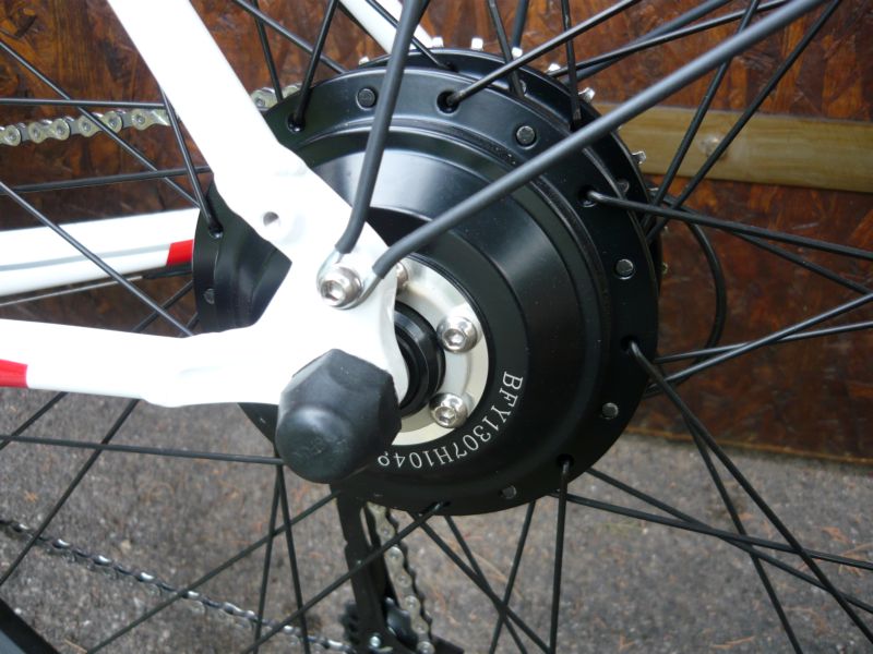

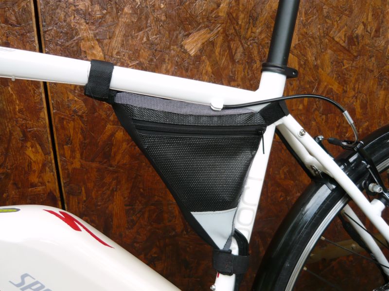

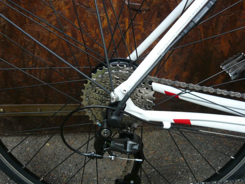

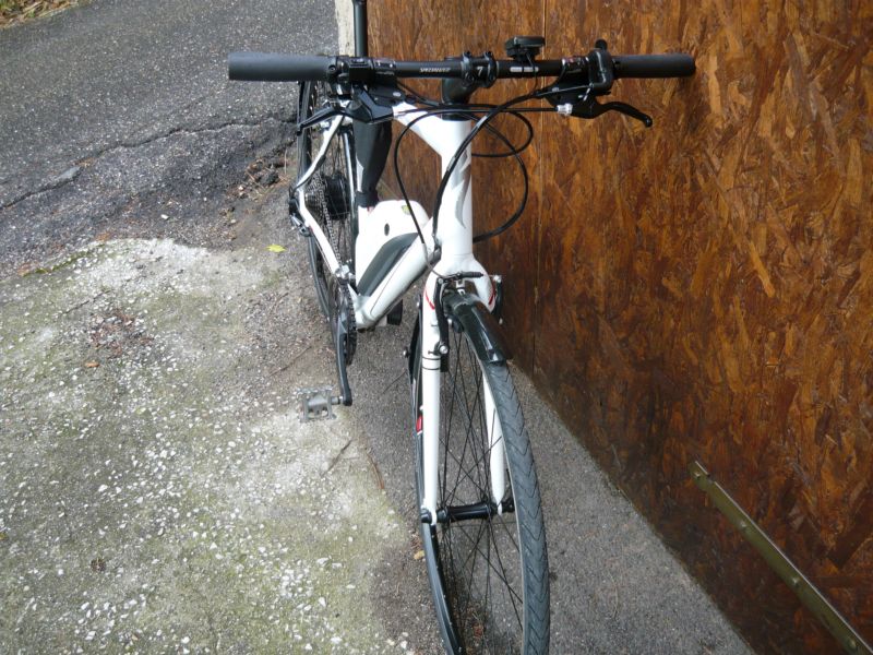

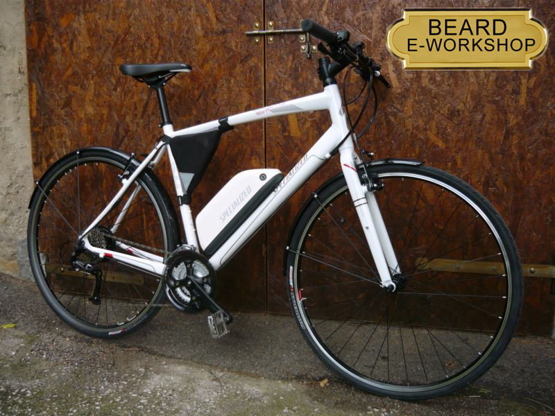

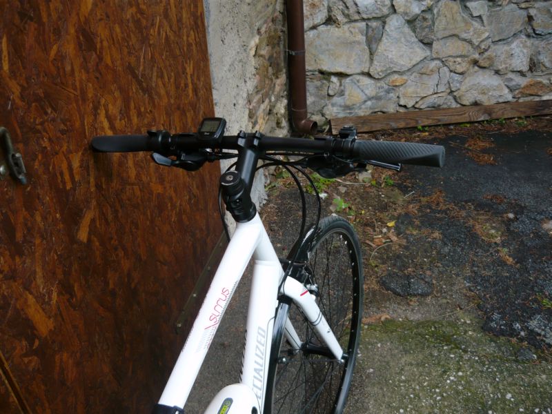

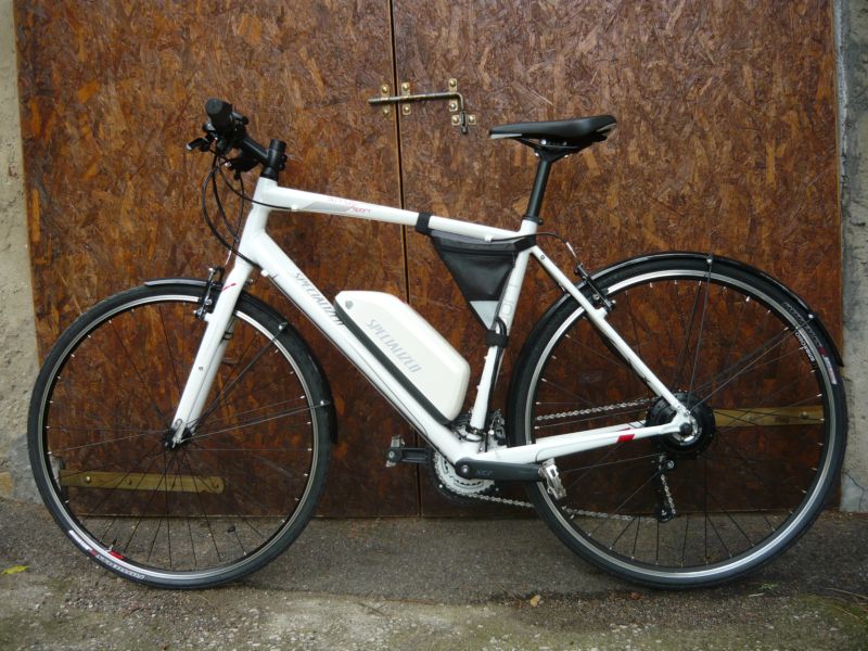

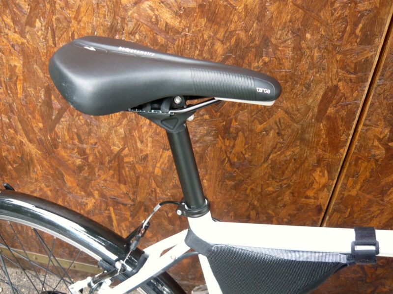

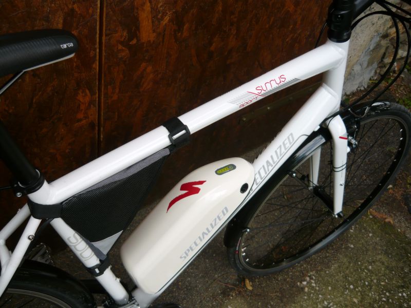

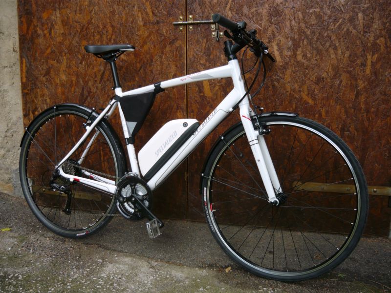

Come da tittolo questa bici è nata con l'intento di essere il più possibile simile ad un prodotto commerciale, quindi cavi nascosti, batteria in tinta con il telaio, motore da 250W-24V SWXH quasi invisibile...
La bici è una Specialized Sirrus nuova acquistata appositamente per l'elettrificazione, il motore, i comandi, il pacco pignoni e la centralina da 36V-7A-15A sono by Alcedoitalia, mentre la batteria è la Epro di GreenGo Bike.
Vi posto un pò di foto:
118,53 KB
135,61 KB
111,99 KB
89,68 KB
108,41 KB
91,46 KB
129,56 KB
124,76 KB
87,44 KB
59,81 KB
118,24 KB
123,36 KB
95,8 KB
105,3 KB

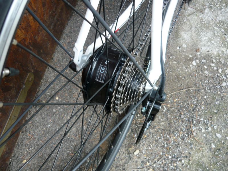

Il motore naturalmente essendo sovralimentato assiste fino ad oltre 40Km/h, la bici è leggera e il cliente è un buon pedalatore, quindi il fatto che il SWXH nativo a 24V sia un HS non lo disturba assolutamente...
L'autonomia è da testare, ma presumo che i 60Km siano a portata di "gamba"!!!

BELLA! Praticamente un clone specialized della mia!

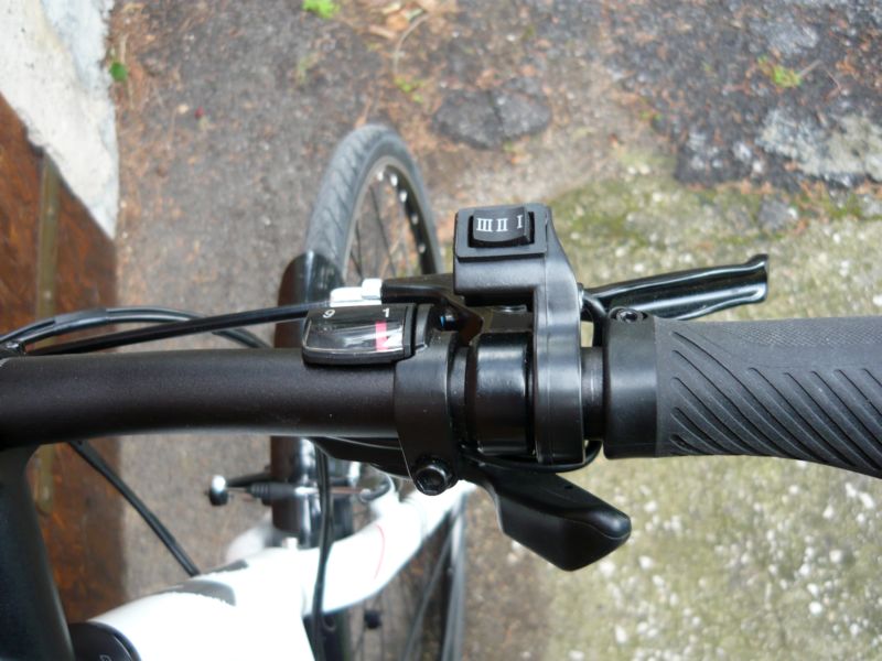

Fortuna che hai messo la foto di dettaglio del selettore dell'assistenza... altrimenti sarebbe potuta sembrare una muscolare con cambio al mozzo!

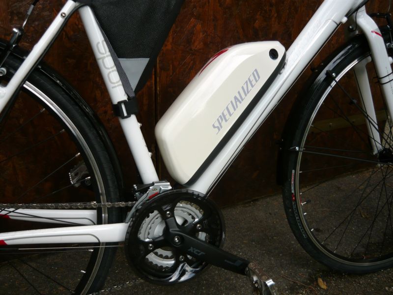

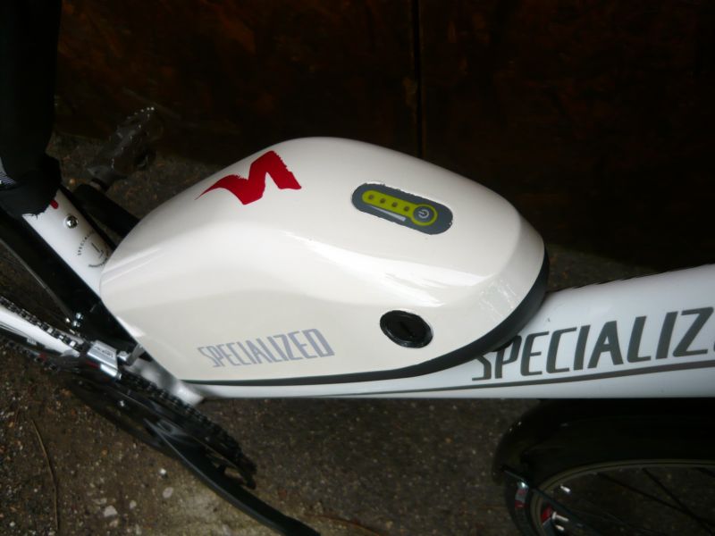

Hai ragione, c'è sempre la batteria, ma l'avresti potuta spacciare per un bauletto portaoggetti o per un portaborracce refrigerato!
Bravissimo e realizzazione veramente molto bella!

La centralina nel borsello va benissimo nei mesi
freddi, anzi ti sale anche un po' di calduccio!
Nei mesi caldi, se si pedala a lungo in salita con assistenza
massima, sarà opportuno creare un po' di ventilazione
nel borsello, magari sostituendo una parete laterale
con una traforata.

Mi fa solo un po' "senso" il pulsantino a 3 posizioni messo in quel modo, mi sa un po' esposto ad infiltrazioni d'acqua... ma se non userà la bipa quando piove, non dovrebbe avere problemi.

- la borsetta compromette la linea del triangolo ... io cercherei un'altra sistemazione per la centralina;
- visto che non ci sono nè fanali, nè portapacchi, nè cavalletta, anche i parafanghi io li toglierei immediatamente in modo da dare alla bipa un impronta più sportiva come richiede una rigida come questa!))
P.S. ma il computerino è cablato???? No, ehhh!!!!
... e non ditemi che sono pignolo perchè ... lo so già!

@Bengi: La Sirrus nasce senza parafanghi, ma visto che il mio amico ci va al lavoro ogni mattina il loro montaggio si è reso indispensabile, e adesso deve anche provvedere alla fanaleria!
Per la centralina ho provato varie borsette, ma erano di poca consistenza e i cavi venivano quindi sottoposti a continue flessioni e scossoni...
@Bagigio: Anche se entra acqua nel selettore a tre posizioni la cosa peggiore che può accadere è che la bici cambi potenza da sola, non è cosa grave!
PS) Grazie per la targa sulla porta, spero che non dia troppo nell'occhio e mi facciano un accertamento fiscale!!!

questi bafang posteriori da 250 sono veramente carini e discreti! eh eh
Doamandina: ma il ciclocomputer con il filo è più efficiente di un wireless?
Con quest'ultimo mi ci trovo malino, ma lo preferisco perché è sempre un filo in meno... boh?

@Turcineddu: Purtroppo le bici elettriche kittate hanno molte emissioni elettromagnetiche che di solito impediscono il funzionamento dei ciclocomputer wireless, e siccome ci sono già cascato varie volte adesso li scarto a priori!!!

@Elle: Posso dirti che la modifica costa 391 Euro IVA compresa, mentre la batteria viene 300 Euro IVA compresa, per la bici il listino è a 570 Euro, ma il mio amico l'ha avuta a circa 500 Euro, quindi fra tutto siamo sui 1191 Euro...
Naturalmente il motore sul cerchio l'ho raggiato io, e non ho messo in conto la vernice a gli adesivi Specialized.
Grazie per la spiegazione, ora capisco
ne ho appena preso uno wireless...
Vabbé, il prossimo lo prenderò con il filo
Figurati, per così poco... e poi è così discreta che non si nota neanche...
Per il pulsantino, so che non muore nessuno, ma può essere fastidioso...

Il motore in questione (24V) è da velocità, se vuoi avere assistenza in salita devi acquistare quello da 36V e alimentarlo a 36V o a 48V...
Nel primo caso farà 25-27Km/h, nel secondo caso farà 35Km/h circa...

Barba non vedo cut-off sui freni e pass, hai montato solo l'acceleratore a pollice? Ha la molla per tornare in posizione off quando non lo tocchi?
dinghi special
dahon MuXL
36682 Messaggi
Inserito il - 20/11/2013 : 17:51:32  Mostra Profilo Invia a Barba 49 un Messaggio Privato  Rispondi Quotando
Certo, solo l'acceleratore a pollice con ritorno a molla, di solito (salvo richieste specifiche) le bici per gli amici e le mie sono tutte così...
Al limite monto un gas legalizer con acceleratore, il Pas puro e semplice non mi piace, per gestirlo bene sei costretto ad avere troppe regolazioni di potenza e di velocità.
