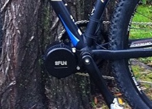

E importante che il tubo obliquo del telaio sia tipo la foto che ho allegato la bici e di un utente del forum, questo ti permette di montare il motore abbastanza alto in modo da non romperlo alla prima pietra o scalino alto che trovi.
75,54 KB
75,54 KB
Oh!!!! Voglio il copyright!

Io ti consiglierei di usare la miglior bici che riesci a trovare, perché il BBS01 é un gioiellino.
Se la vuoi nuova hai poco margine: cerca una Front con i freni a disco idraulici e una forcellina idraulica.
Io avevo preso usata proprio a 700 la Specialized della foto qui sopra.

No, quella che ho preso io è una Front. E' proprio quella qui sopra ritagliata su cui scherzavo per il copyright.
La vedi documentata qui:
http://www.jobike.it/forum/topic.asp?TOPIC_ID=19899
E' una Specialized Stumpjumper HT 29
Mi dicono che costava sui 1300 nuova, io l'ho avuta usata (pochissimo) da un rivenditore per 700, circa 1 anno fa.
