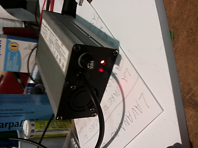

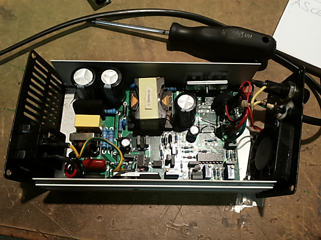

ieri dopo essere rientrato da una bella giornata passata tutta con la mia amata Bipa, faccio per mettere in carica la batteria.
tutto come al solito, soltanto che questa volta il caricatore non accenna minimamente a partire, tutto morto, tutto spento!!!!!
che sarà mai capitato?
ho aperto il caricatore e controllato un po' a vista, però pare tutto apposto nessun segno di bruciatura e nessun odore!!!
Consigli ?

...naturalmente hai controllato il fusibile che mi sembra sia vicino l'ingresso del cavo di rete...
FabioR6
3375 Messaggi
Inserito il - 07/01/2014 : 09:08:38  Mostra Profilo Invia a FabioR6 un Messaggio Privato  Rispondi Quotando
Si. Smontato, corrente al circuito arriva.
Il fusibile è buono.

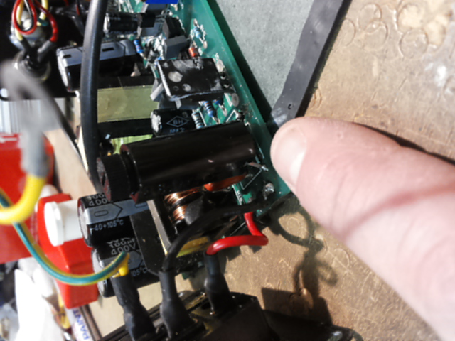

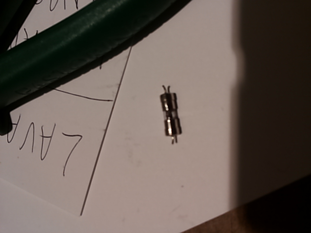

Trovato !!!!!
Era questo !!!!
109,67 KB
E stava qui.
193,17 KB

fatto tutto, ora funziona.!!!
allarme rientrato!!!!!
ho pensato di montare un fusibile che può essere sostituito comodamente quando si dovesse bruciare nuovamente
quello originale della scheda era rivestito dalla guaina termo restringente quindi non l'avevo visto.
Totale spesa 6 €.
ho preso pure la pasta bianca per dissipare il calore.
spero che questa piccola esperienza possa servire anche a qualcun'altro.
176,06 KB
