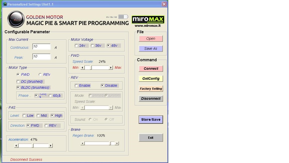

Ciao a tutti , come da titolo volevo rendere perfetto il magic pie 3 che ho , batterie 48v 15AH , pedelec ,con cycle Analyst 3.
CHIEDO a voi esperti : ho notato che questo motore a basse velocità ha una assistenza bassa , questo è perfetto sul piano e su salite con poca pendenza ,quindi per partire , fin qui tutto bene.
LA MIA DOMANDA è SEMPLICE: come fare a far salite del 10/12% quando la velocità è attorno a 6/8 km ora e l'assistenza è di soli 90W , contro i 480w impostati che si ottengono solo a 30km ora????
Credo il motore abbia un programma(residente sulla centralina) in base alla velocità , quindi a velocità bassa assiste poco , poi con il crescere della velocita, mantenendo ad esempio lo stesso numero di giri dei pedali l'assistenza aumenta fino a quanto impostato, nel mio caso 480w .....
Vien da se che sulle salitone , la velocità cala e quindi anche l'assistenza !!!!
Tengo a precisare che attualmente il cycle Analyst 3 è solo come ""monitor"" e ad esempio il pedelec va diretto in centralina goldenmotor.( pedelec provato anche a farlo passare sul cycle anlist 3 ma ho visto solo lievi differenze , in quanto da quello che ho capito a basse velocita 6 km ora , preleva solo 90W da centralina goldenmotor)
Domanda: acquistando il torque sensor , ho sempre lo stesso risultato???Oppure sentendo lo sforzo dei pedali , se ""premo"" bene sui pedali anche a 6km ora ho una assistenza maggiore?? basterebbero 160/200w......?
( è un razzzzzzooooooooo sul piano e su salite 3/5%)
Allego file di come ho impostato il motore da Computer .
Attendo risposteda voi ESPERTI!!!

Una prova che farò appena ho tempo è: impostare il programma goldenmotor su assorbimento continuo e di picco a 25A per poi far gestire velocità e consumi al cycle anlist3 , è chiaro che se ora con i parametri goldenmotor impostato su consumo continuo e di picco a 10A a 8km ora mi da 80 w , SPERO che il motore impostato a 25A a 8km ora dia 200W ........ ,Chi mi sa dire se questa teoria può essere giusta ????? NESUNO HA MAI PROVATO????
