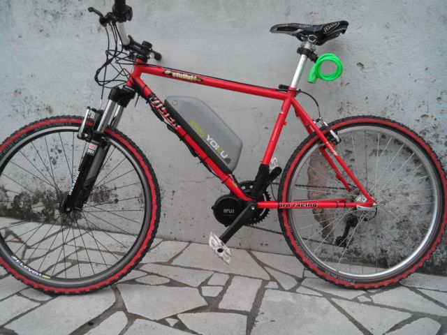

Salve a tutti,vi presento la Willer triestina. Front in acciaio di vecchia data ma sempre valida. Ho deciso di riesumarla dal box e convertirla in Bipa con un motore centrale.

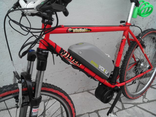

Si tratta del ormai noto bbs-01 Banfang centrale da 36V 18A con batteria Epro da 36V 11Ah. Ho montato da subito la corona da 42T di Alcedo su un cambio shimano stx da 7 rapporti e la linea catena non è male.
Monta dei freni Vbrake shimano xt ed una forcella nuova di pacca Rock Shox XC 28 Coil TK da 100mm versione economica.Ho montato
anche l'acceleratore a manettino per prova (anche se la rende fuori legge) e devo dire che se lo usi in salita e hai bisogno di "watt", ti dà il massimo della potenza.Poi vedrò se toglierlo o meno
70,31 KB
Purtroppo non sono riuscito a provarla bene, ho fatto un giretto di pochi km su strada in piano e salita e devo dire che ne sono soddisfatto.Il motore è silenziosissimo,nulla a che vedere con il cyclone che ho montato su un'altra bipa,ha un buon tiro(non come il cyclone) ma non ho ancora idea dei consumi.

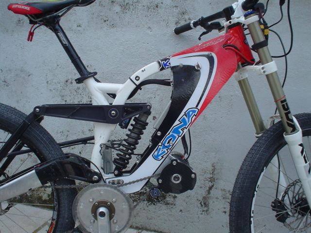

Purtroppo causa il maltempo in arrivo non so quando riuscirò a provarla di nuovo,per il momento la metterò vicino allasua sorella mggiore

Che simpatico oggettino la sorella maggiore.....
Ah, si, complimenti per la realizzazione pulita e ben ben ragionata.
Buona l'idea di fare la foto con lo sfondo dello stesso colore della batteria.... a prima vista nemmeno si vede
P.s. il lucchettino verde non si può vedere, te lo aprirei solo per buttarlo via!!!! una bella bipetta così merita assolutamente di meglio!!!! (come protezione intendo)

@Alibi: hai ragione,il lucchettino verde fà propio cag...e. Fà parte ancora della dotazione vecchia. Prossimamente lo butto

Molto carina la Willer e molto appetitosa la Kona.
Vorrei farti una domanda, quella protezione che hai messo sul cyclone è di carbonio?
Se si, sarebbe possibile averne una pagando il dovuto?

complimenti,
effettivamente merita un antifurto adeguato
36494 Messaggi
Inserito il - 30/01/2014 : 09:49:47  Mostra Profilo Invia a Barba 49 un Messaggio Privato  Rispondi Quotando
Anche se datata è sempre una bici degna di un'elettrificazione, bel lavoro, dicci poi le tue impressioni.

@T4r:si la protezione è di carbonio.Ho comperato su ebay uno scarto di lastra di carbonio poi con la fresa è stata definita.Scrivimi in mp e vediamo se riesco a trovare un pò di tempo.

Attenzione solo con l'interruttore della batteria Epro, a volte inganna e sembra di averla spenta ed in realtà è ancora accesa. Bisogna tener premuto l'interruttore per 5 o 10 di secondi(un po'troppi), poi il led rosso e l'ultimo verde lampeggiano, allora dovrebbe essere spenta. Dopo qualche secondo è meglio provare a premere di nuovo il pulsante (senza mantenerlo premuto) : se si riaccendono i led che indicano la carica vuol dire che non si è spenta. Peccato che in piena luce i led sono poco visibili.

Quelle che ho usato io non lo fanno, bastano due secondi, piuttosto occorre dire che appena ci colleghi il caricatore passano su "on" e quanto lo scolleghi rimangono in quello stato, quindi occhio!!!

Qualche settimana fa ne ho montata una sulla bipa di mio padre. L'ha lasciata ferma per un po' di giorni dopo averla ricaricata e se l'è trovata scarica. Ecco spiegato il mistero...

Certo, se la carichi e poi non la usi devi sincerarti di spegnerla...

Ma la chiave non la stacca? O serve solo a bloccare/sbloccare meccanicamente?

La chiave serve solo per bloccare-sbloccare la batteria dal supporto!!!
