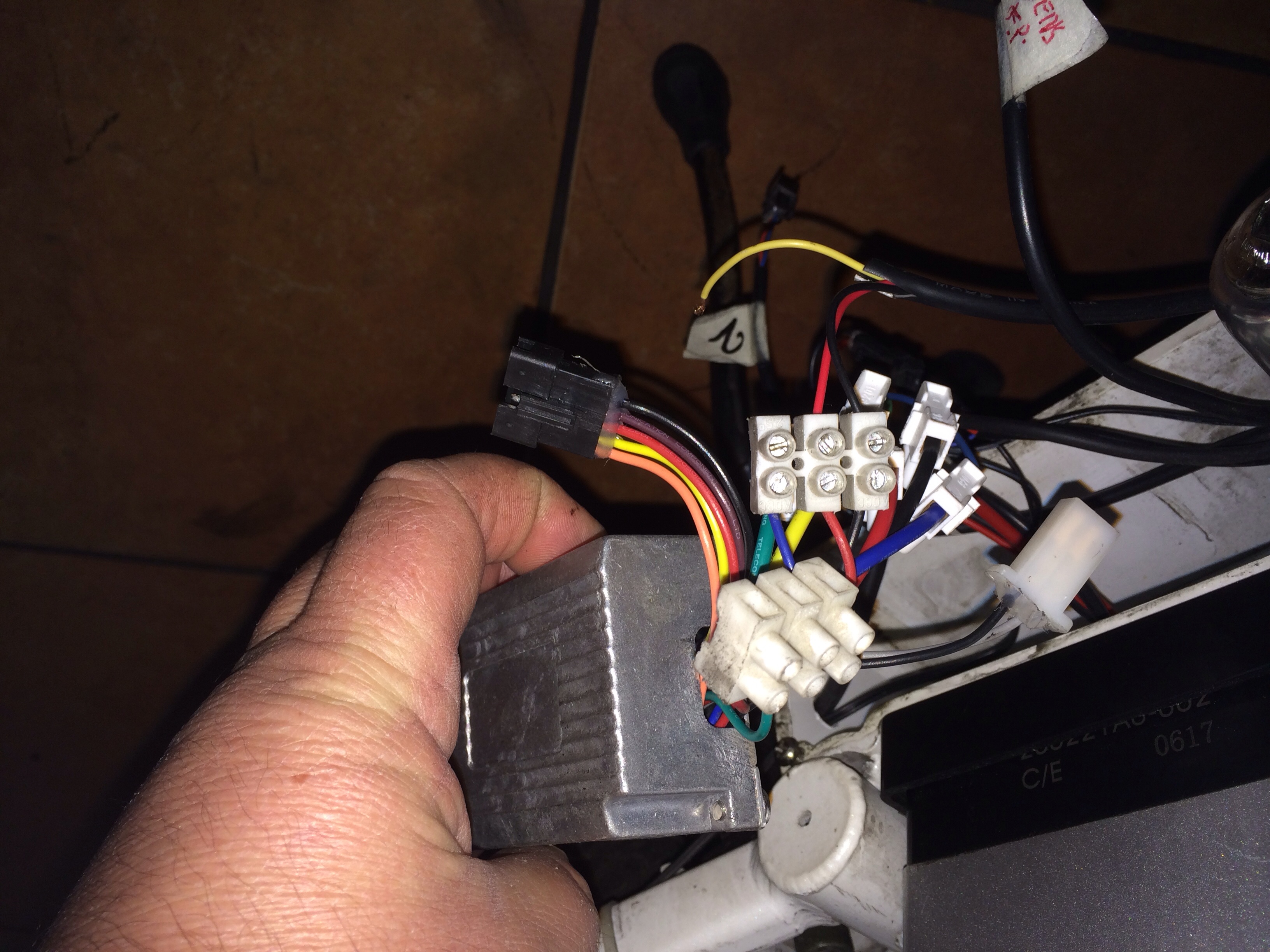

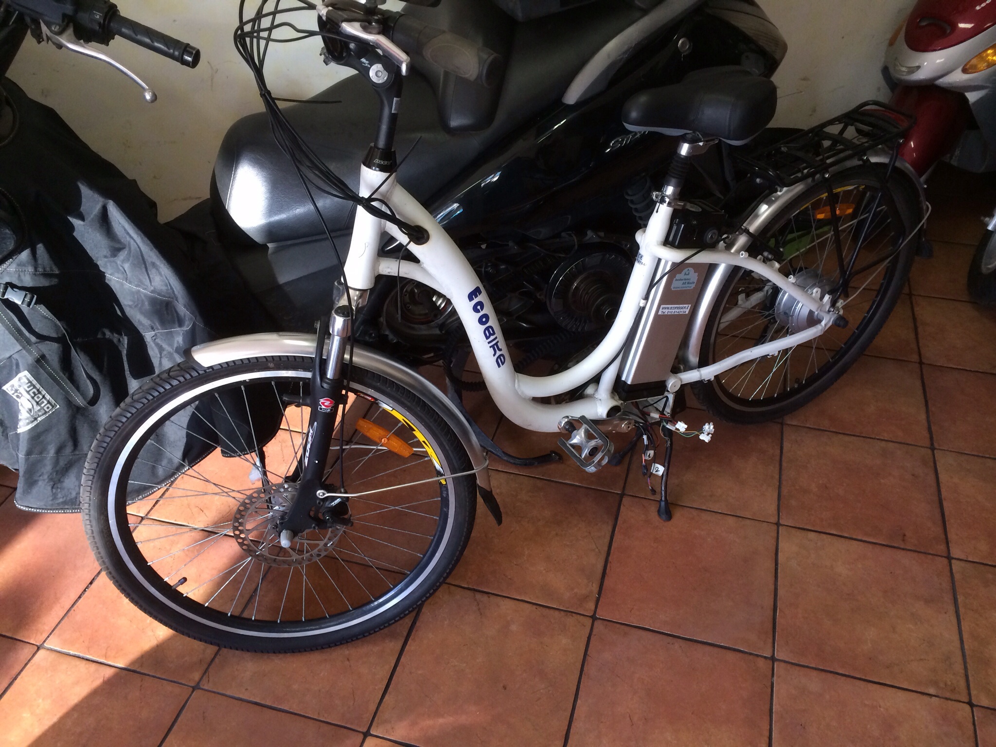

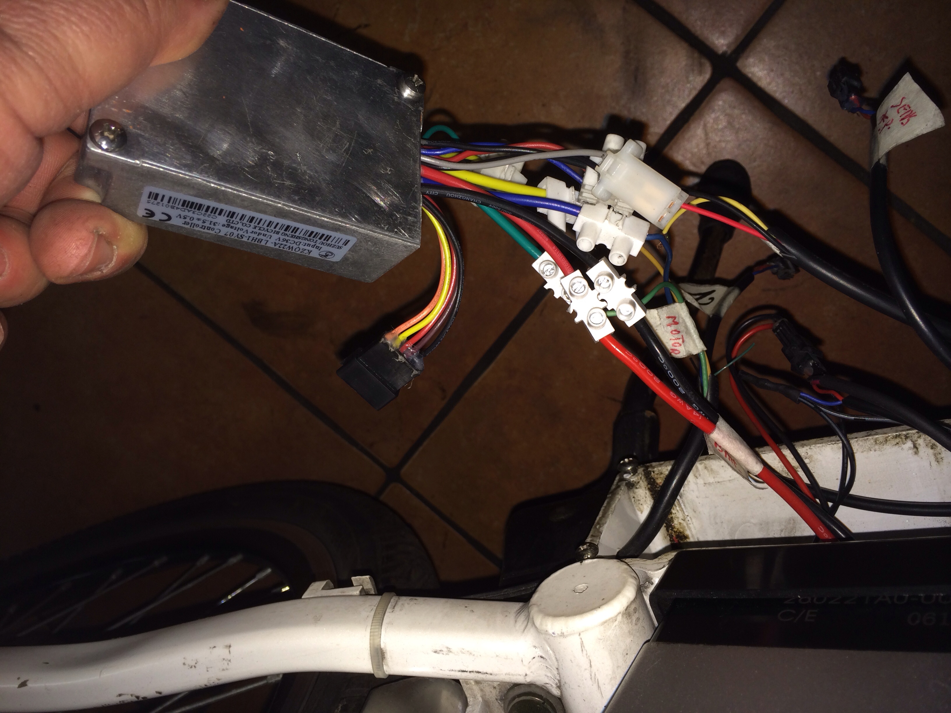

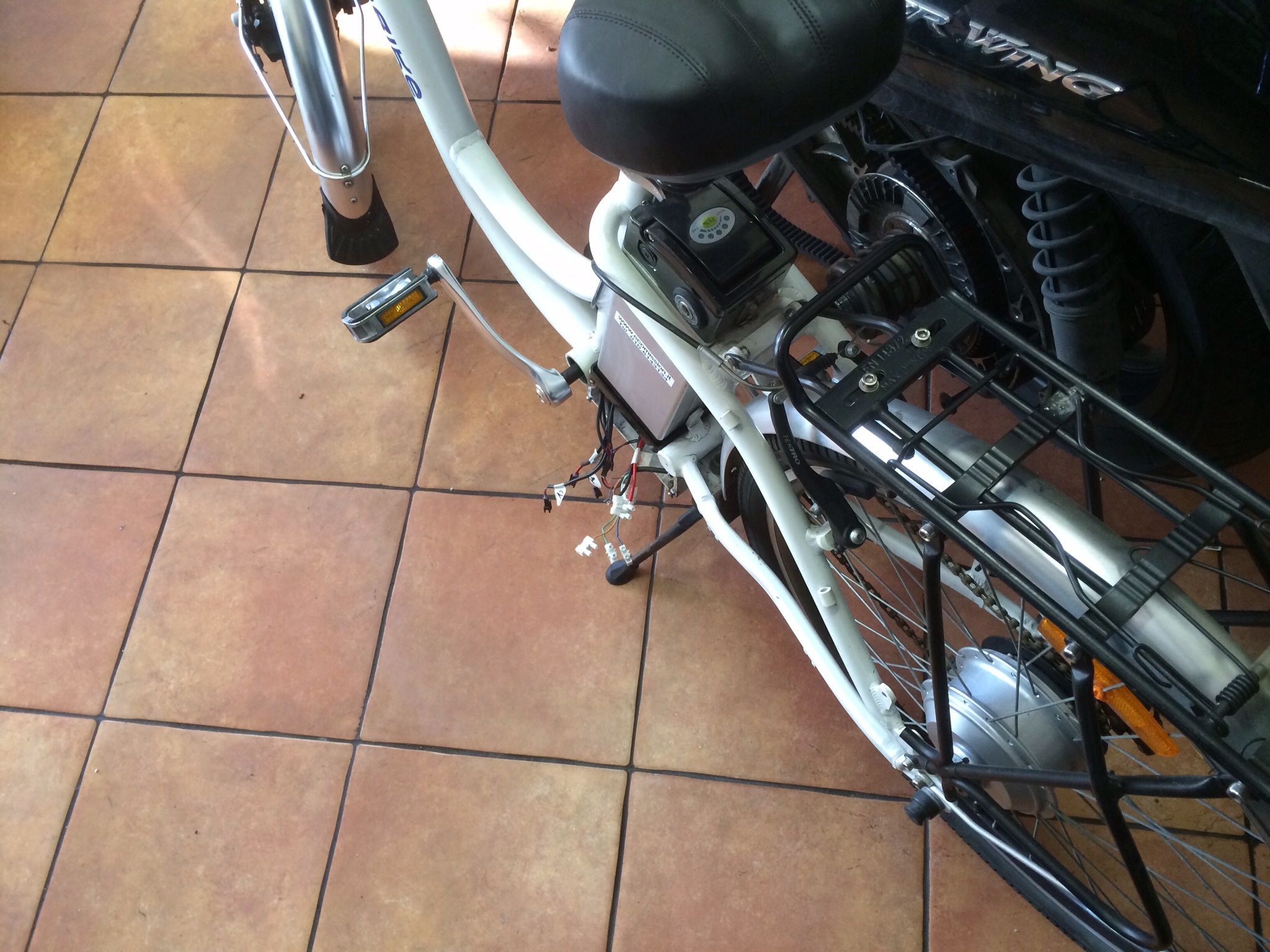

Buonasera,mi hanno regalato una bici ecobike ecomission mancante di centralina;
Consigliato da un "esperto " ho acquistato una centralina kzqw22a adatta a motori ,sia con che senza sensori di hall non avendo shema di montaggio, ho improvvisato... I5 cavi grossi rosso-nero batteria giallo-verde-blu motore poi +5 volt -5volt e segnale al pas
Non ne vuole sapere.... Vorrei sapere se esiste un modo x provare il motore

Inserito il - 28/02/2014 : 23:06:32  Mostra Profilo Invia a Barba 49 un Messaggio Privato  Rispondi Quotando
Sei certo che la batteria sia a posto?
Appena caricata dovrebbe misurare circa 42V, altrimenti è KO.
Per il resto purtroppo non è facile provare un motore brushless, puoi solo provare con un tester se c'è la stessa resistenza tra le tre combinazioni di cavi Giallo-Verde-Blu, se una delle combinazioni ha una resistenza superiore o inferiore alle altre c'è un problema agli avvolgimenti, anche se mi sento di poter dire che è assai difficile bruciare un Bafang come quello che hai sotto.
Potrebbe essere anche il pas che non è compatibile con la centralina, ne esistono (purtroppo) di molti modelli e non sono spesso compatibili tra loro.

Puoi anche mettere in corto le fasi e provare a girarlo a mano, deve diventare duro, essendo il tuo motore geared, dovrai girare la ruota all'indietro.
Inserito il - 01/03/2014 : 09:16:54  Mostra Profilo Invia a Barba 49 un Messaggio Privato  Rispondi Quotando
Lo schema elettrico non ti servirebbe a molto, fai il test suggerito da Garchofa per verificare l'integrità degli avvolgimenti e magari posta una foto della centralina con tutti i connettori in vista e una scaletta di come hai fatto i collegamenti: Hai almeno il +5v sui cavi del pas e dell'acceleratore?
Scollega i connettori dei freni, a volte basta un microswitch danneggiato per impedire il funzionamento del motore.

Inserito il - 01/03/2014 : 12:39:57  Mostra Profilo Invia a Barba 49 un Messaggio Privato  Rispondi Quotando
Se la ruota è dura girandola al contrario allora hai un cortocircuito nel motore: Deve essere leggermente più dura rispetto a quando gira nel senso di marcia, ma la cosa non deve assolutamente essere percepibile quando si fa manovra con la bici a mano!!!

se il motore è duro , come suggerito dal barba e dal garcho è possibile ci siano problemi.Hai gia provato ad invertire le fasi?
La tiro la...
non è che la centralina nuova ha un filo che deve essere collegato al positivo per farla accendere? alcune centraline hanno questa opzione per poter ineserire tra tale filo e l'alimentazione un interruttore o una chiave di accensione.

hai provato qualche combinazione con le fasi?talvolta i colori non corrispondono...ccontrolla anche quelli del pas...prova anche a fare ( con un paio di pinzete) ponte con i vari fili del connettore pas-centralina nella malaugurata ipotesi fosse rotto ( davvero raro) ...talvolta il ponte funziona, talvolta no...purtroppo si va per tentativi...
Inserito il - 02/03/2014 : 21:41:14  Mostra Profilo Invia a Barba 49 un Messaggio Privato  Rispondi Quotando
Se sono presenti i +5V allora la centralina è accesa, quindi probabilmente il pas che hai sulla bici non è compatibile con la centralina stessa, accade purtroppo.
Comunque continua a cercare di capire perchè il motore in retromarcia è duro...
