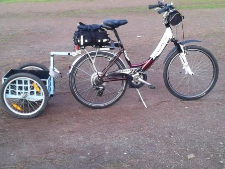

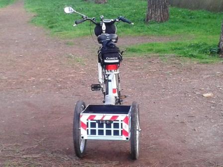

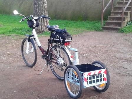

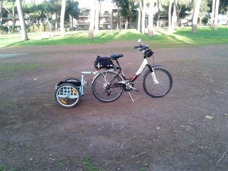

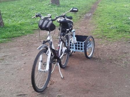

avevo un vecchio espositore di bombolette di vernice........ummmmm mi e' salita la carogna,ho preso sega,smerigliatrice e e saldatrice.... e via!!!! e' andata mi sono fatto il carrellino da spesa per la mia bici.
qualche difetto di stabilita' ancora c'e' ma gia fa il suo dovere.

Il problema è che collegando un carrello a ruote fisse così in alto non troverai mai la stabilità che cerchi: In curva la bici tende ad inclinarsi di lato, e anche se hai montato un giunto a snodo sul timone del carrello una certa quantità di inclinazione si ripercuoterà sul traino rendendolo instabile.
Per ovviare avresti dovuto collegare il timone del carrello (sempre con uno snodo) all'asse della ruota, non al portapacchi, soluzione che tra l'altro è anche più bella a vedersi e semplice da eseguire...
Complimenti comunque per la fantasia.
per ruota fissa non so' cosa intendi perche le ruote girano indipendenti ed e' snodato sul gancio in tutte le sue posizioni.
il mio dubbio come giustamente anche tu notavi era relativo al punto di atacco e ai baricentri.
per l'altezza mi sono regolato un po' a occhio.
diciamo che i problemi si manifestano a carrello scarico che tende a rimbalzare da una ruota all'altra quando prende le buche mentre da carico tutto si stabilizza.
sicuramente ci dovro rimettere le mani ma gia cosi a bassissime velocita' fa il suo umile lavoro

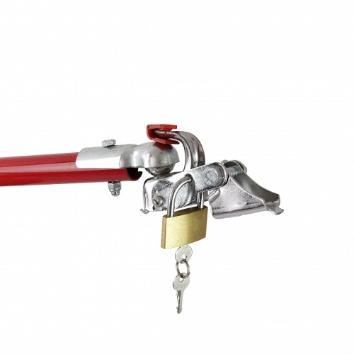

Ben fatto!!... e se il problema fosse l'attacco ci sono in commercio ganci a sfera come questo e il problema è risolto,un po pesante la parte fissa alla bici ma così viaggi tranquillo

Certo che basta svitare il bullone e il lucchetto praticamente è solo peso

2-3 rivetti di fianco al bullone aumentano la deterrenza.
