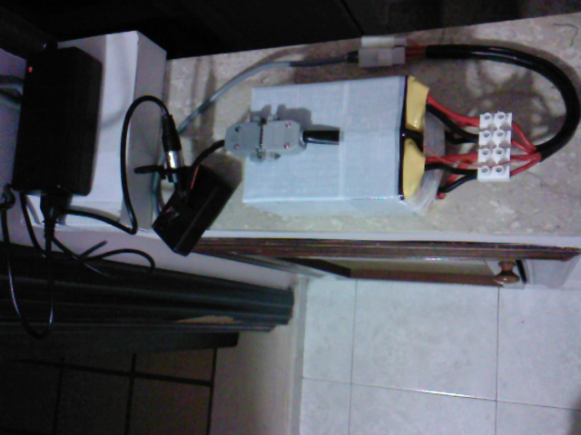

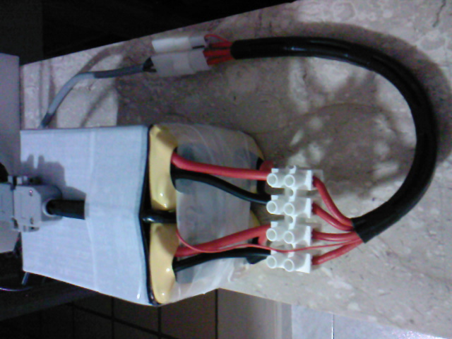

Bel report Jacopo! Anch'io ho appena finito di assemblare una 14S ma da 10Ah e con le lipo e stavolta niente carichino da modellismo ma per la prima volta utilizzerò BMS e charger:
92,89 KB
99,48 KBsono 4 pacchetti 7S da 5000mAh Zippy attualmente alla loro prima ricarica,speriamo bene!
