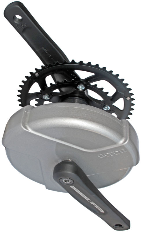

Dovrebbe avere le seguenti caratteristiche:
1. installazione su qualsiasi telaio full (o quasi);
2. consentire il mantenimento della tripla originale;
3. dotato di sensore di sforzo;
4. potenza nominale a scelta tra 250 e 500W e coppia di almeno 50Nm;
5. elettronica di controllo interna;
6. sistema aperto (possibilità di settare a piacere i parametri fondamentali e accettare batterie custom);
7. assolutamente silenzioso;
8. leggero e compatto;
9. ...
Attualmente credo che quello che si avvicina maggiormente sia l'Acron che però non mi risulta essere disponibile in kit e non è un sistema aperto (EPBUS)...
44,94 KB
53,9 KB
Qualcuno è a conoscenza se esiste in commercio qualcosa di simile?

Infatti sull'ACRON in foto all'inizio di questo post, e che monta una doppia corona , ma che ce ne starebbero sicuramente anche tre
ha la corona e pignone di riduzione del motore posizionato a SINISTRA.
Mi domando perchè insistono a fare la riduzione a sinistra che rompe proprio le @@,
sarà anche piu' semplice, ma non vedo grossi ostacoli per metterla a sinistra.

@Aspes: Se solo provi un attimo a riflettere ti renderai conto che è estremamente più complicato fare il riduttore di giri a sinistra, se ti limiti ad invertire il tutto senza fare modifiche sostanziose ti accorgi che per portare il moto dal riduttore (SX) alla corona (DX) sarai costretto ad usare l'asse del movimento, ma in questo caso i pedali gireranno agni volta che si avvia il motore senza nessuna possibilità di mantenerli fermi, visto che sono collegati proprio all'asse che trasmette il moto!!!
Devi quindi prevedere l'uso di un manicotto che porti il movimento dal riduttore alla corona che sia libero rispetto all'asse dei pedali in un senso...
Ciao Barba,
è vero, c'è bisogno di due alberi coassiali uno dentro nell'altro,
quindi sicuramente il motore ACRON non è installabile nei telai con sede per movimento centrale standard,
perchè avrà un diametro maggiore.
Senza un telaio dedicato è impossibile.
