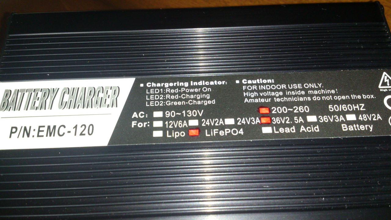

Non é che c'é la polarità invertita sui charger!? Ci fai foto dei caricabatteria!? Controlla con un tester la tensione in uscita dei charger.

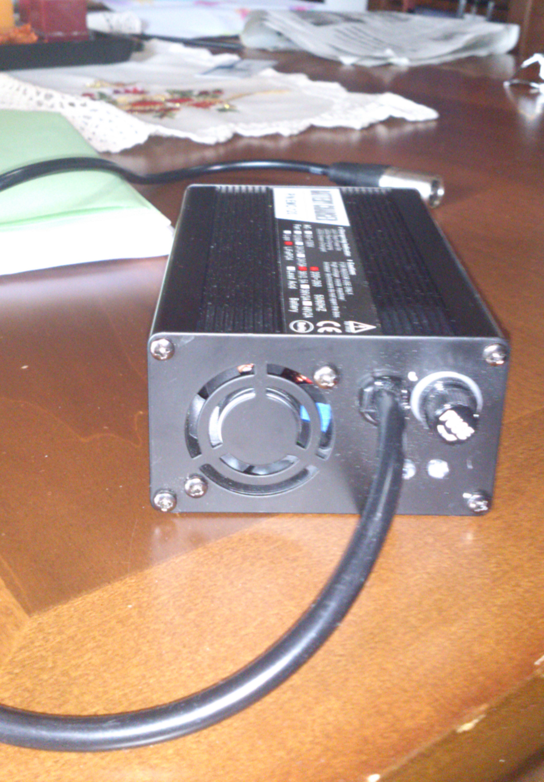

Ecco le foto del CB (i due sono identici)
1298,87 KB
1061,67 KB

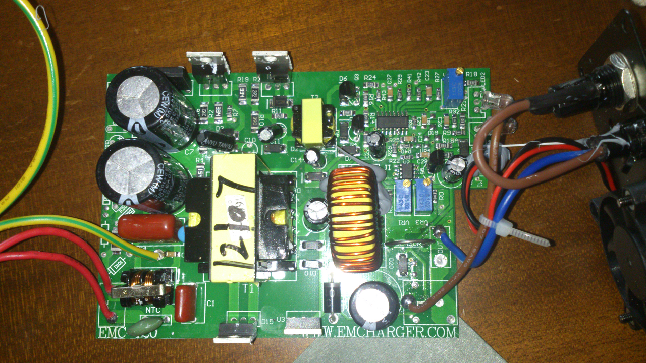

Non sono difettosi, sono solo da settare la tensione di uscita tramite un'apposito trimmer posto all'interno del charger.
Se ne apri uno e fai una foto, gli esperti del forum ti sapranno dire qual'e.
Colleghi un tester in uscita, e regolando il trimmer, lo porti alla tensione esatta.

Ecco la foto dell'interno dei miei CB
1206,27 KB
Inserito il - 21/06/2014 : 15:36:33  Mostra Profilo Invia a MilleMiglia un Messaggio Privato  Rispondi Quotando
Il trimmer in alto a destra regola la tensione

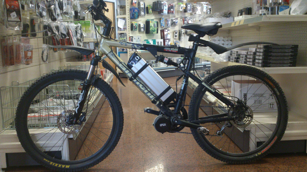

Comunque come detto, posto una foto della mia bipa e vi ringrazio ancora.
732,37 KB

Complimenti, bella bipa e il Bafang centrale quasi non si vede
