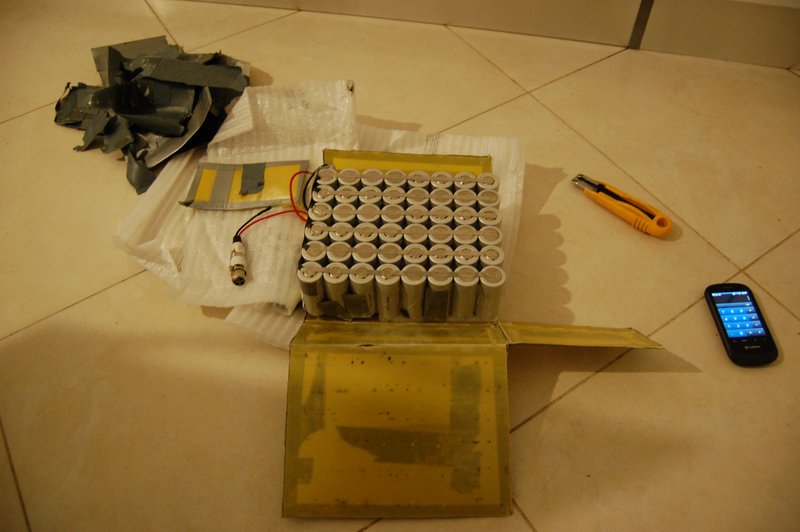

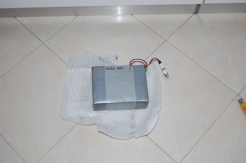

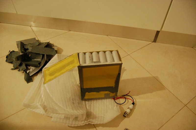

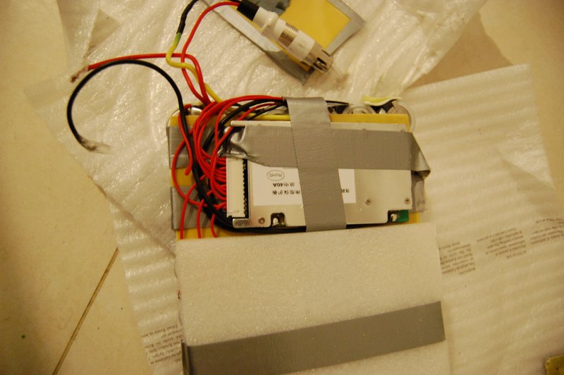

Ed ecco cosa ho trovato all'interno :
A settembre scorso la batteria mi dava 12.8A...
50,62 KB
63,74 KB
59,56 KB
75,51 KB
76,01 KB

Faro' un test sui reali Ampere che mi da la batteria, al momento non ne ho avuto modo ,anche perche' la batteria la carico ogni giorno anche dopo pochi km.
controllero' i contatti ad uno ad uno , poi cos'altro fare?
Avrei intenzione di ordinare anche del neoprene adesivo, lo devo mettere all'esterno dell'involucro rigido?

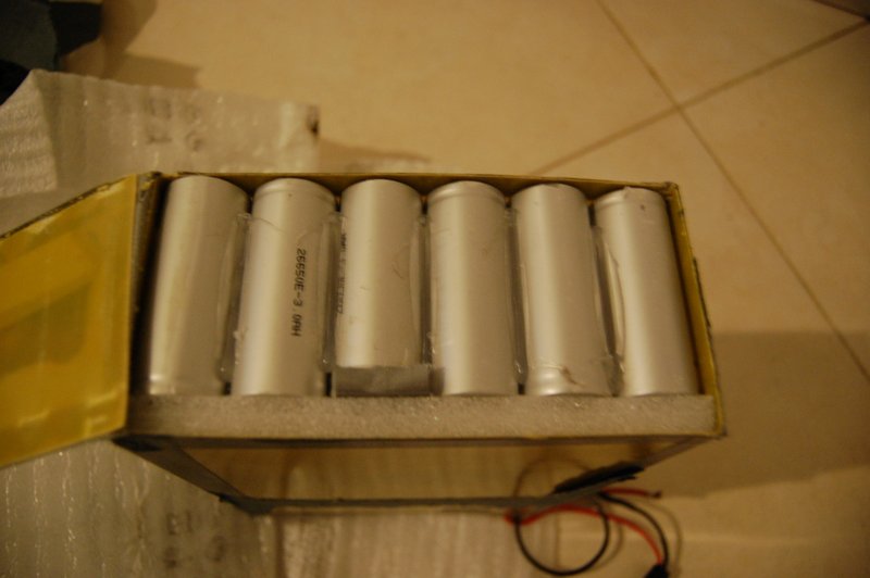

Le celle sembrano queste :
http://www.dhgate.com/store/product/100pcs-lot-26650e-3000mah-lifepo4-battery/158685454.html
Colore, dimensione , peso

OOps ho scoperto una cosa, che fosse vera .....
La batteria sembra fatta da paralleli di 4 batterie con Amperaggi nominali di 3A, quindi 12A siccome sono cinesi diciamo che mi renderanno meno , ma l'ho comprata per 10A !!!
O i cinesi sono generosi o..... non conoscono i numeri arabi :)

Beh in effetti la pratica ha dimostrato che é una 12! Buona cosa!
non sembra fatta male, anche ze tutto quel nastro é molto cinese.

43,93V è la tensione COMPLESSIVA della batteria, e la otterresti anche senza nessun BMS!
Il BMS fa in modo che alcune celle non vadano in sovratensione mentre altre rimangono indietro: La tensione totale della batteria non significa assolutamente niente, è solo indicativa del buon funzionamento del caricabatteria!

Proprio così, un buon BMS impedisce proprio questa cosa; Toglie corrente alle celle più cariche e la invia a quelle che sono rimaste indietro e alla fine tutte risultano a 3,65-3,66V.
Se il tuo è difettoso le celle si ricaricano a caso, magari qualcuna va prsino in sovratensione mentre qualche altra resta scarica.

Daniele, le celle sono 26650, non 18650... Non esistono LiFePo4 di quella capacità tra le 18650!
Per le misure poi la differenza è talmente rilevante che non penso proprio che dipenda da una somma di errori: Se fai la differenza tra paralleli contigui vedi che la tensione varia tra 2,81V e 3,5V, troppo per essere frutto di un errore.
Il fatto poi che Mistic percepisca un calo di prestazioni (cosa che è all'origine della decisione di aprire la batteria) è già indice di un problema alle celle, lui non parla di diminuzione dell'autonomia ma di calo di spinta, e questo si spiega con il drop dovuto a qualche fattore, tra cui il degrado delle celle o il non perfetto bilanciamento.
Inserito il - 28/04/2014 : 13:12:05  Mostra Profilo  Visita l'Homepage di Daniele Consolini Invia a Daniele Consolini un Messaggio Privato  Rispondi Quotando
Ok concordo con te Barba. Ma se il suo problema é di resistenza interna differente tra le celle non ci può fare nulla. Il drop é differente perché la resistenza interna agli elementi é diversa.
se avesse problemi di sbilanciamento dovrebbe accusare problemi di autonomia, problema che pare non ci sia.
se alcuni elementi sono alla frutta come resistenza interna, l'unica é cambiarli. Non si risolve il problema con il bilanciamento.
perdona il mio errore dimensionale, purtroppo dal cel tutte le foto son troppo piccole per leggere scritte.
Inserito il - 28/04/2014 : 13:17:57  Mostra Profilo  Visita l'Homepage di Daniele Consolini Invia a Daniele Consolini un Messaggio Privato  Rispondi Quotando
Adesso che guardo la batteria é una 12S4P, quindi manca la lettura della dodicesima cella e non si comprende perché la cella 1 pare morta. Boh.
36481 Messaggi
Inserito il - 28/04/2014 : 14:56:48  Mostra Profilo Invia a Barba 49 un Messaggio Privato  Rispondi Quotando
La prima cella appare morta perchè il tester che ha usato Mistic non misura meno di 5V, mentre il fatto che manchino delle misure intermedie è dovuto ad un problema di isolante che non gli consente un contatto adeguato!
Per il resto hai ragione tu, se vedi anch'io gli ho detto di fare dei controlli più precisi sul bilanciamento proprio per vedere se le celle sono oramai andate!!!

Non ci siamo, hai tensioni variabili da 2,97V a 3,52, una differenza inaccettabile, sono normali pochi centesimi di Volt: Hai provato a controllare verso la fine della carica se le celle erano bilanciate?
Almeno scarti un eventuale problema al BMS.
