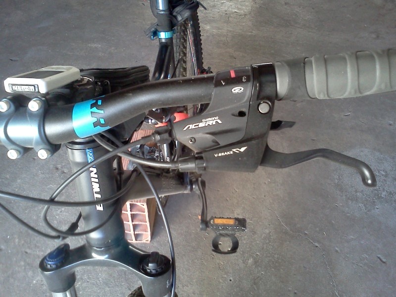

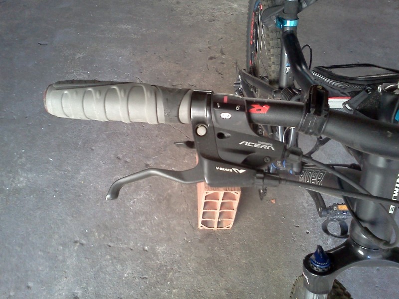

Buongiorno, vorrei convertire una bici BITWIN mod. ROCK RIDER, con un kit da 800 Watt. Ma come faccio con le leve dei freni che integrano anche il CAMBIO? Tempo fa ne convertii due di bici, ma quelle avevano le leve del cambio separato. Il kit avendo nelle leve dei freni gli interruttori del' elettronica, è un problema, c'è un'alternativa? magari un kit diverso del nine? GRAZIE

Molto semplice, siccome la tua bici sarà palesemente fuori legge a qualsiasi controllo e con quella potenza usare il Pas è da pazzi ecco che montando solo un acceleratore non avrai più bisogno dei freni con il microswitch, io faccio sempre così, anche perchè con quella potenza il pas parte a razzo e oltretutto fa sprecare un sacco di corrente inutile.

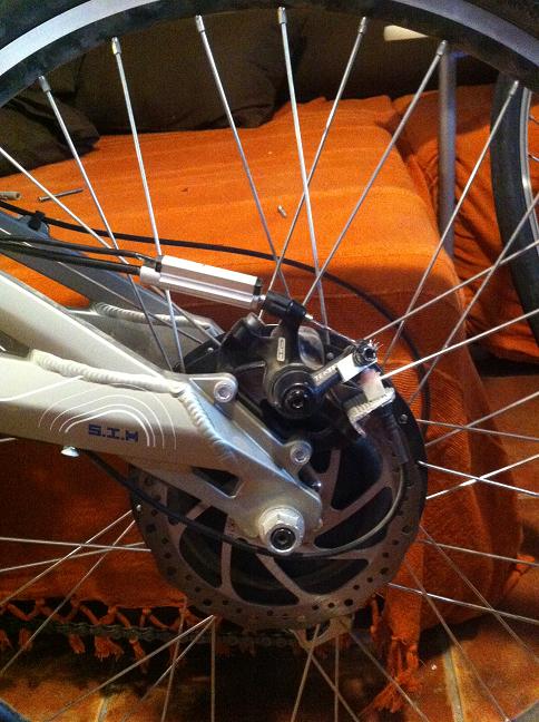

Se non sono freni idraulici io ho fatto cosi' su una Rockrider 6.3.
prima ho messo l'apposito sensore a filo, ma non sono riuscito a farlo funzionare, ma l'ho comunque lasciato per ricordarmi di non usarlo più'. Poi ho utilizzato il pulsante presente nella leva del kit ed inserito in accrocchio ad hoc di alluminio avvitato al freno posteriore: funziona benissimo.

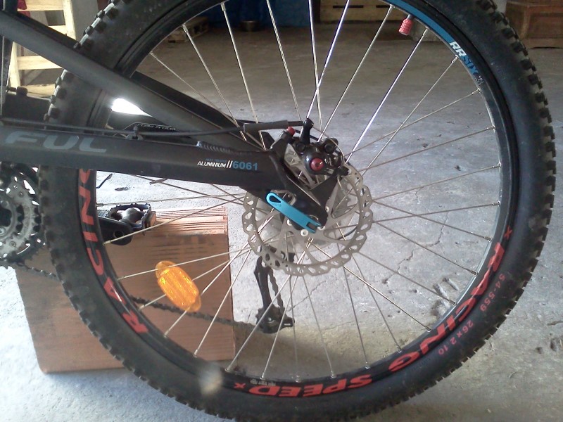

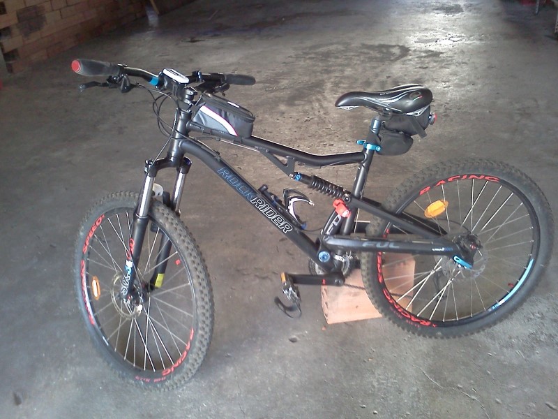

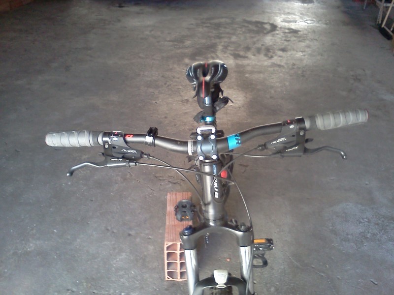

Grazie a tutteddue, scusate per il ritardo con cui vi rispondo il fatto è che l'email con cui sono registrato è stata disattivata, e non so come fare per sostituirla con la nuova, forse dovrò Riregistrarmi. wsurfer, puoi postare delle foto più particolareggiate di come hai inserito il microswitc del freno? La bici di cui parlo ha i freni a filo, perciò dovrebbe essere più facile fare la modifica. Tenterò di postare di nuovo le foto per rendere meglio l'idea, se non dovessi riuscire, prego qualcuno di aiutarmi
