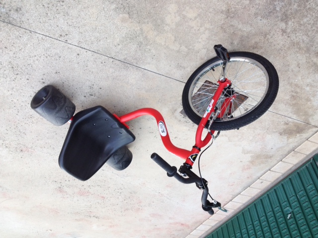

Salve a tutti, in attesa di realizare la mia seconda bipa su base original 700 btwin ho comprato questo trike da slide per mia figlia in via ufficiale ma poi ho intenzione di divertirmi pure io ;)
Dunque vorrei modificarlo e renderlo elettrico, lui è nato per affrontare le discese e driftare, Ho visto parecchi video su youtube di trike con motore elettrico.
Secondo voi montando una forcella in acciaio tradizionale se acquisto un motore bafang anteriore swxv per il cerchio da 26" dunque da 205 giri al minuto e montandolo su un cerchio da 20" survontandolo a 36volt riesco a raggiungere i 25kmh con una buona ripresa??
A voi esperti la parola.... allego una foto del trike ed il link ad un video per capire cosa vorrei realizzare

Se acquisti un SWXH da 201RpM-24V, lo sovralimenti a 36V e poi lo monti su ruota da 20" avrai una velocità superiore ai 27Km/h e una buona ripresa, anche se con un mezzo simile io eviterei di superare i 15Km/h, quindi un SWXH da 201RpM-24V alimentato a 24V secondo me con i suoi 18Km/h è già anche troppo veloce...
Se poi sostituisci la forcella con una tradizionale come fai a sostenere che si tratta di una bici a pedalata assistita?? Sarà impensabile, e a quel punto non potrai più viaggiare su nessuna strada o pista ciclabile ma solo in terreni privati: Lascia perdere i filmati di YouTube, la legge è ben diversa!!!

Con questo trike scendono a più di 50Kmh dalle colline... :) pazzi ed incoscienti di sicuro...
la mia intenzione è di modificarlo per essere usato in aree private per driftare, un mezzo divertente, non un mezzo di trasporto.

Proprio oggi sono andato a Caselle Torinese dove un'officina meccanica sta mettendo in produzione una serie di questi tricicli piuttosto spinti per vedere se si possono motorizzare con il Nine Continent 205. Ho fatto alcuni giri di prova con un bafang codice 16 alimentato a 48 volt 9A di picco in un piazzale. Quello che ho provato io è privo dipedali, ha una carreggiata molto più larga, ad occhio sarà almeno 90 cm o un metro, con ruote da go-Kart rivestite con da un cilindro di materiale plastico.
A causa della distribuzione dei pesi, molto sbilanciata sul posteriore, già con 400watt la ruota davanti sgomma continuamente e nel piazzale credo di non aver superato i 20km/h. Quindi più potenza con la trazione anteriore è inutile e distrugge solo la ruota anteriore. Anche in velocità durante la derapata la ruota anteriore accelerando slitta (ho addirittura sentito odore di gomma bruciacchiata...).
Non siamo riusciti a provare cosa succede con il nine continent con centralina 24/48v da 27A perchè il costruttore deve ancora realizzare una forcella apposita per ospitare il motore che ha interasse di 13,5cm. Dovrebbe farlo in settimana. Forse con la massa del motorone Nine Continent, convincendo il costruttore ad usare una centralina da 17A a 24volt, dovrebbe risolvere in parte il pattinamento... Poi darò qualche info in più. Comunque dopo 10minuti di giri il bafanghino era così caldo che non si poteva tenerci la mano sopra e abbiamo smesso di girare perchè il cavo in uscita dal perno si è lesionato (il foro per l'uscita dei cavi aveva dei bordi taglienti che hanno rovinato l'isolamento dei cavi e mandato in corto le fasi...)
Per adesso posso dire che i giretti che ho fatto in quel piazzale sono stati assolutamente divertentissimi: è molto più divertente di qualsiasi go-kart che abbia mai provato. La derapata richiede molta attenzione e precisione perchè non gestita con una potenza modulabile alle ruote posteriori. Dà moltissima soddisfazione e senza pericolo viste le basse velocità in gioco. Penso che un gruppo di amici su un piccolo circuito si divertirebbero da morire! La velocità di 25km/h in condizioni normali è già eccessiva, ma avendo parecchio spazio ed essendo molto allenati a 50km/h sarebbe super emozionante... quasi uno sport estremo.
Invece l'utilizzo su strada aperta, oltre ad essere illegale è da suicidi perchè basta uno starnuto per girarsi davanti dietro e infilarsi sotto una macchina.

Io lo ho comprato usato su subito.it questo modello nuovo viene 300 euro, questa settimana lo ho provato in discesa, non ho resistito :)
sono sufficienti 20km orari per derapare... se la strada è larga non è pericoloso... per un ragazzino si.

In discesa mi fa una strizza... ho paura di ficcare una schienata contro qualche ostacolo... quando ti giri il freno no serve più a niente: la ruota striscia via senza fare presa e te ne vai indietro alla deriva... invece se ti capita di mettergli il motore è uno spasso: una volta presa la mano, metti due birilli in uno spiazzo e riesci a giragli attorno con una derapata ininterrotta.

Peter, per favore puoi confermarmi se i pedali del tuo triciclo funzionano con un sistema di ruota libera (se smetti di pedalare la ruota continua a girare) e, se sì, dove l'hai comprato ed a che prezzo. Grazie.

Si sono a ruota libera... preso usato su subito.it comunque lo vendono nuovo su slike.it a 300 euro
