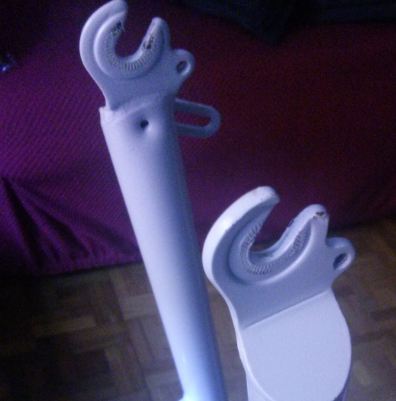

Ciao, sto pensando ad un kit con motore geared anteriore di potenza 250W, tipo Q100. La mia forcella è di acciaio, rigida, con geometria standard:
26,11 KB
Chiedo ai supernavigati: alla lunga, forcellini in acciaio e serie sterzo soffrono la convivenza con un motore all'anteriore? Vale la pena di pensare a dei torque arm? Sono validi i torque arm che si agganciano ai fori filettati del parafanghi (tipo http://em3ev.com/store/index.php?route=product/product&product_id=115 )?
Ciao!!!

Con 250W di potenza e la forcella in acciaio non corri nessun rischio: Basta che osservi tutte le bici elettriche in vendita che usano la soluzione "anteriore", non hanno nessun TA e sono in vendita da anni!!!
Serraggio dadi con chiave dinamometrica a 45-48Nm.....
