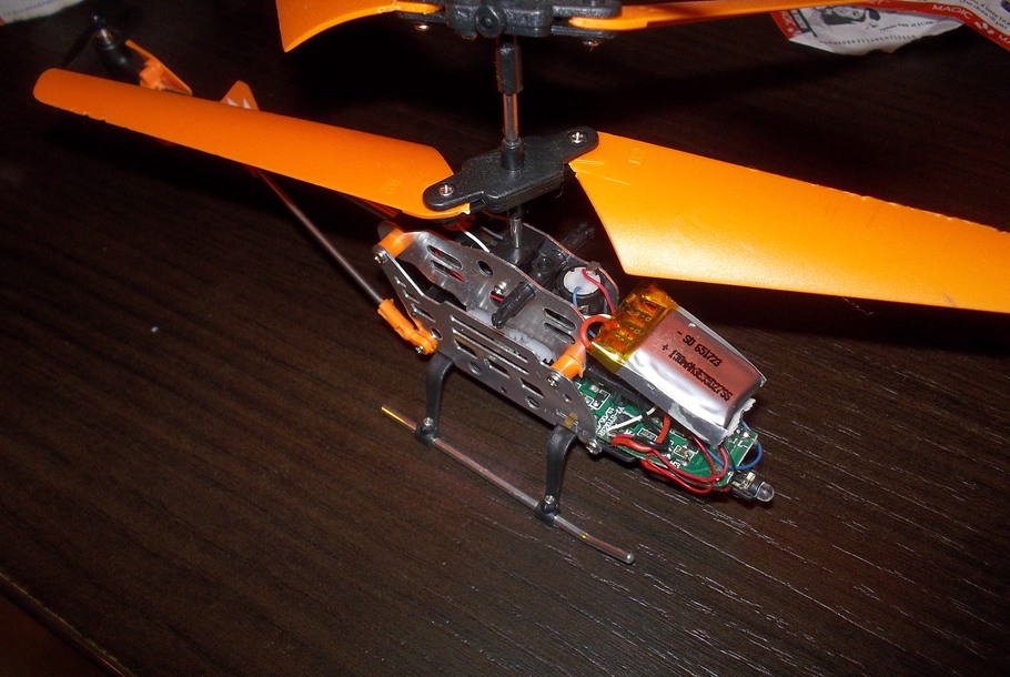

Il fatto che sugli elicotteri per bambini siano presenti delle LiPo non mi risulta, di solito ho personalmente constatato che usano NiMh, per il resto posso anche essere d'accordo salvo in un punto: Tu ti contraddici quando dici che usare le LiPo sulle bici non provoca loro nessuno stress ma poi dichiari che per evitare di lasciarle senza sorveglianza si possono ricaricare in tempi brevissimi.... se questo non è stressarle allora cos'è?
Se invece le ricarichi in 5 ore senza raggiungere mai i 4,2V e non le porti mai al di sotto dei 3,5V sotto carico allora il discorso è assai più convincente.
Comunque come vedi nessun mezzo da trazione le usa, nè auto nè scooter nè bipa: Ci sarà mica un motivo?!?
Per la velocità di ricarica, facevo un esempio del limite massimo, ma come ho scritto, io le ricarico in due o tre (da ora di cena a quando vado a dormire) con un caricabatterie economico, ma con bilanciatore (indispensabile), le ricarico a 0,5c che è davvero poco stressante per quelle batterie. Quanto allo stress dell'uso sulla bici si riferisce all'assorbimento del motore in fase di scarica che nel caso di bici legali o quasi è davvero basso per una lipo.
Credo che il motivo per cui non vengono usate in autotrazione sia che hanno una eccessiva capacità di scarica in rapporto alla quantità di energia che si può immagazzinare. Se le batterie di una auto avessero la capacità di scarica delle lipo e andasse in corto farebbe una fiammatona da segare la macchina a metà... altro che sacchetti ignifughi ed è anche il motivo per cui le trovo economiche e pratiche per l'uso con poca autonomia (tra 5 e 8Ah su batterie 6s).
Le batterie del mini elicottero di mio figlio comprato alla Auchan a 25 euro sembrano a tutti gli effetti una cella lipo e anche il voltaggio dichiarato (3,7 volt sembra confermarlo, ma non sono proprio sicuro al 100%, metterò delle foto), invece l'elicottero da 80 euro che avevo visto in negozio di modellismo aveva proprio delle lipo.
ecocar
ecocar
1816 Messaggi
Inserito il - 29/04/2014 : 19:41:44  Mostra Profilo Invia a ecocar un Messaggio Privato  Rispondi Quotando
Ecco l'elicottero della Auchan per bambini dagli 8 anni. Costava circa 25 euro. E' anche un buon prodotto, con vari ricambi inclusi, vola molto stabile e reagisce bene ai comandi. Si carica sia collegato al telecomando, sia ad una presa usb (peccato che mio figlio ha perso il cavo).
Le batterie sembrano proprio Lipo:
157,05 KB
163,56 KB
137,62 KB

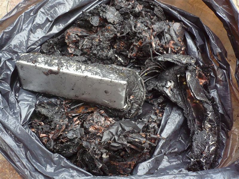

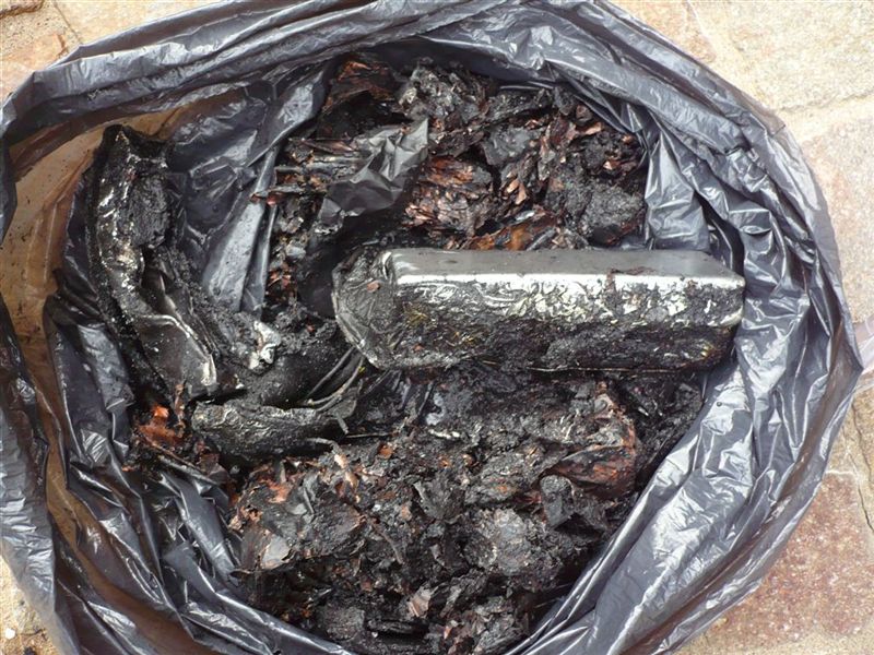

Ho trovato le foto del pacco Li-Po 6S difettoso andato in eccesso di voltaggio con conseguente esplosione.
Le conseguenze sono drammatiche se non si prendono precauzioni. Nel mio caso utilizzo per la carica una vecchia pentola a pressione, modello alto, aperta e appoggiata su un piano non infiammabile.
Dopo aver sentito l'esplosione sono corso a vedere e c'erano fiamme alte 1 metro: attenzione quindi anche a quello che c'è SOPRA il pacco in ricarica (lampadari, tende o mensole).
Altra precauzione importante riguarda i connettori: andrebbero usati quelli adatti alle correnti elevate (banane dorate, deans o simili) evitando quelli tradizionali a morsetto o a vite.
Tutti i cavi andranno saldati ai rispettivi connettori.
I connettori dovranno essere ben stabili tra loro, altrimenti meglio sostituirli.
Se si utilizzano banane la batteria dovrà avere i connettori femmine o al massimo uno solo dei poli maschio, avvicinando in questo caso il più possibile i cavi tra loro (con guaina termoretraibile o nastro robusto) in modo che non possa venire a nessuno (e penso ai nostri figli) la tentazione di unire i connettori e provocare un corto circuito.
Vi lascio queste immagini a testimonianza della pericolosità delle Li-Po se non si adottano serie precauzioni e vi rinnovo l'invito ad usare SEMPRE E COMUNQUE BILANCIATORE E CONNETTORI ADEGUATI !!!Immagine:
154,44 KB
149,51 KB
Un saluto da Marco!
