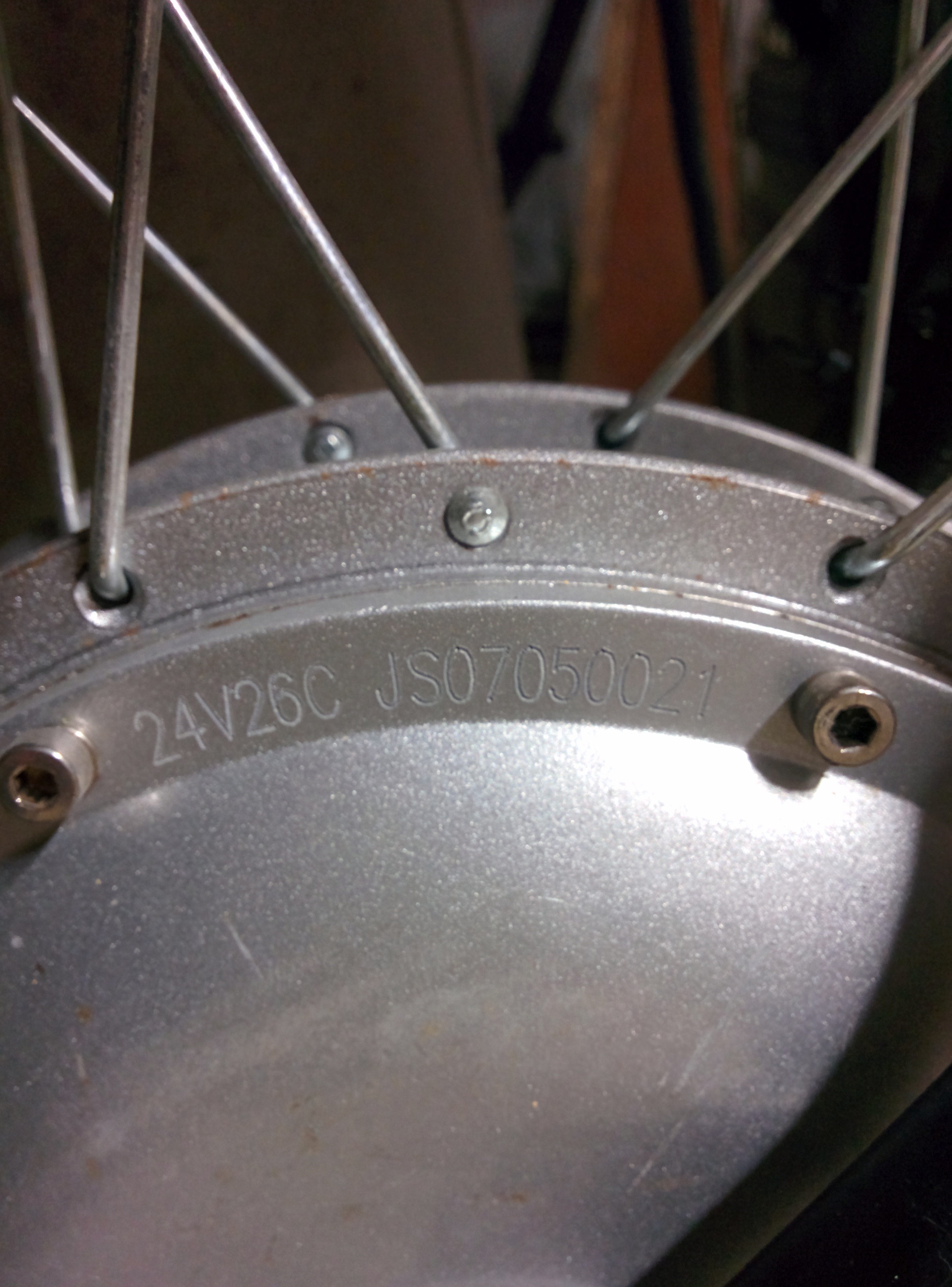

Motore direi brushless nel mozzo anteriore, marcato 24v26c js07050021.

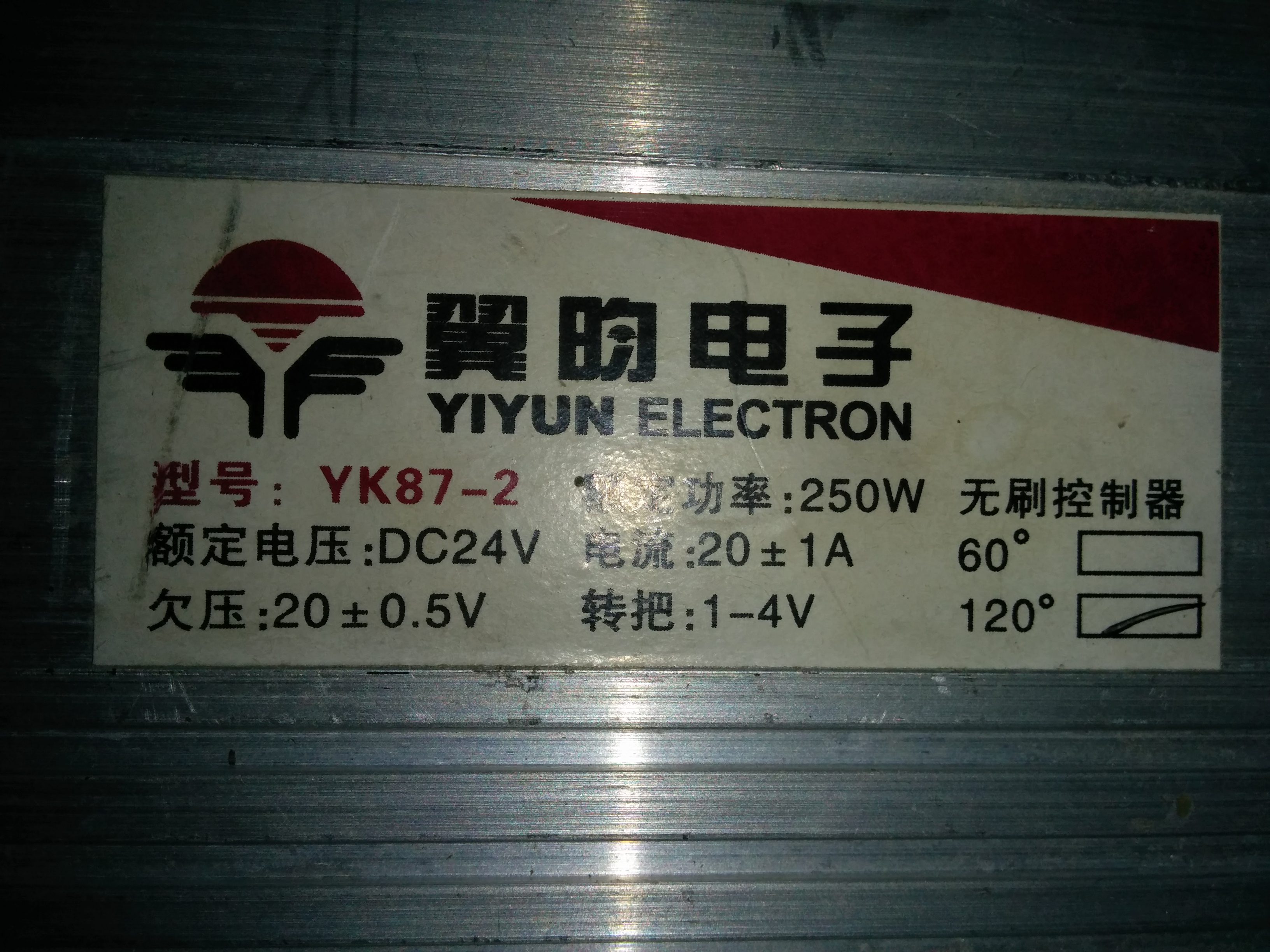

Centralina Yiyun electron yk87-2 250 W 24 V

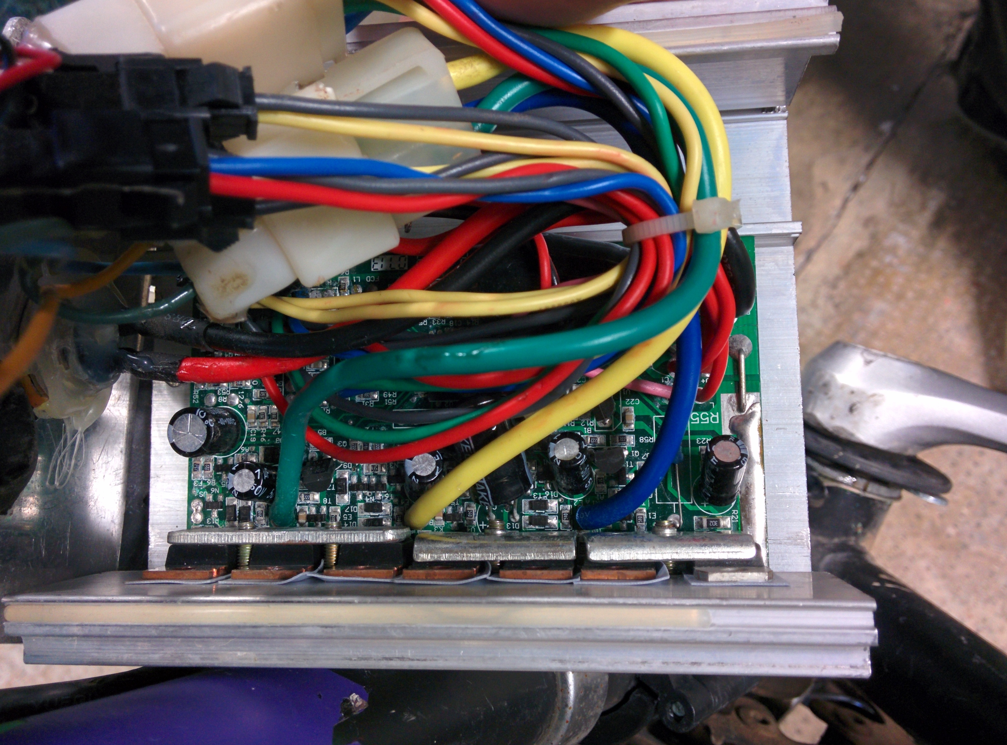

1515,24 KB
2089,83 KB
2327,49 KB
Qualche foto di motore e centralina per qualche anima pia che conosce l'oggetto.

Inserito il - 03/05/2014 : 20:46:56  Mostra Profilo Invia a giordano5847 un Messaggio Privato  Rispondi Quotando
Messaggio di Numbersix
Buonasera a tutti, ......
infartarmi!! Mitico!....
E' il discorso che fanno tutti quando provano una bici elettrica e poi incomincia la "scimmia" dfficile disintossicarsi.
Le foto le devi mettere ridotte a 200kb (900x666) così! Fai anteprima prima di inserire il post

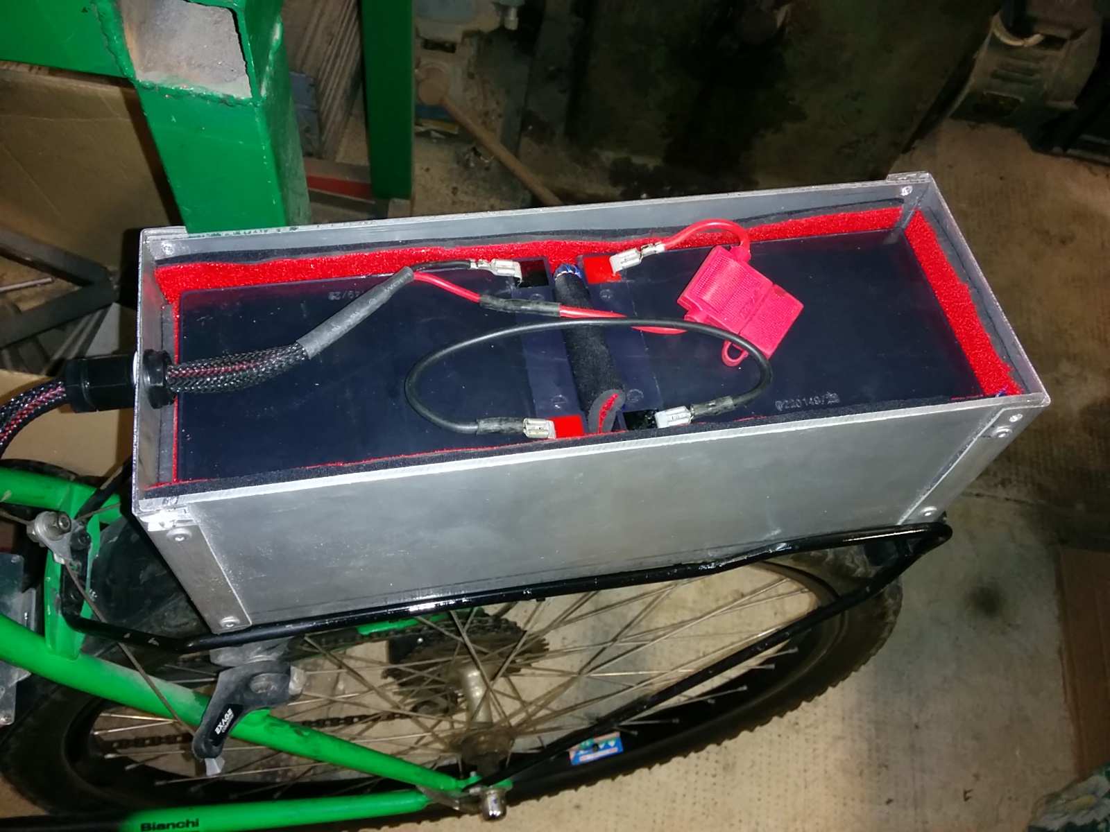

Fiamm fgc in arrivo! Contenitore in Al 6060 quasi pronto! Adesso mi pare di capire che dovrei alzare la tensione del caricabatteria delle piombo da avviamento...

Inserito il - 15/05/2014 : 22:42:15  Mostra Profilo Invia a Numbersix un Messaggio Privato  Rispondi Quotando
Ci siamo quasi!
Il caricatore è uno switching cinese con lm 324, esce con 26 volt. Ho visto un paio di zener che potrebbero essere il rif per alzare l'uscita.
519,56 KB
P.s. si, lo so, la foto è sempre troppo grossa, ma da cell non riesco a ridimensionare. Cercherò un'app apposita!

Devi controllare la tensione verso la fine della ricarica: Ho imparato ultimamente che alcuni caricatori per il piombo se misurati "a vuoto" danno solo la tensione di mantenimento, non quella massima di ricarica....
Mettiti li con pazienza e cerca di misurare la tensione appena prima che il led cambi colore, è l'unico modo per sapere a quale tensione lavora realmente!!!

Nessuna trasformazione, nascono con avvolgimenti diversi in base all'uso previsto, e a te è capitato (appunto) un motore HS.
Ovviamente se sostituisci la centralina con una più potente le cose migliorano, in pratica adesso hai una potenza di 250W continui che potresti aumentare almeno fino a 500W continui cambiando la centralina, ma la tua batteria non è assolutamente in grado di fornire la corrente in più che occorrerebbe (il doppio di adesso) quindi lascia perdere.
D'altra parte se tu acquistassi un motore HT lasciando l'alimentazione a 24V non raggiungeresti nemmeno i 17-18Km/h, quindi la cosa non è fattibile.

Cablaggi ancora posticci, ancora qualcosa da mettere in ordine, ma primo vero collaudo.
Percorso di 14 km. Con molte salite e discese 10%. In salita bisogna spingere parecchio (parecchio per la mia carente forma fisica), ma tutto sommato è proprio una meraviglia. In rettilineo cammina troppo, bisogna inserire un rapporto lunghissimo per non avere l' effetto moto.
Comunque, consumato moltissima batteria, direidirei 80%
