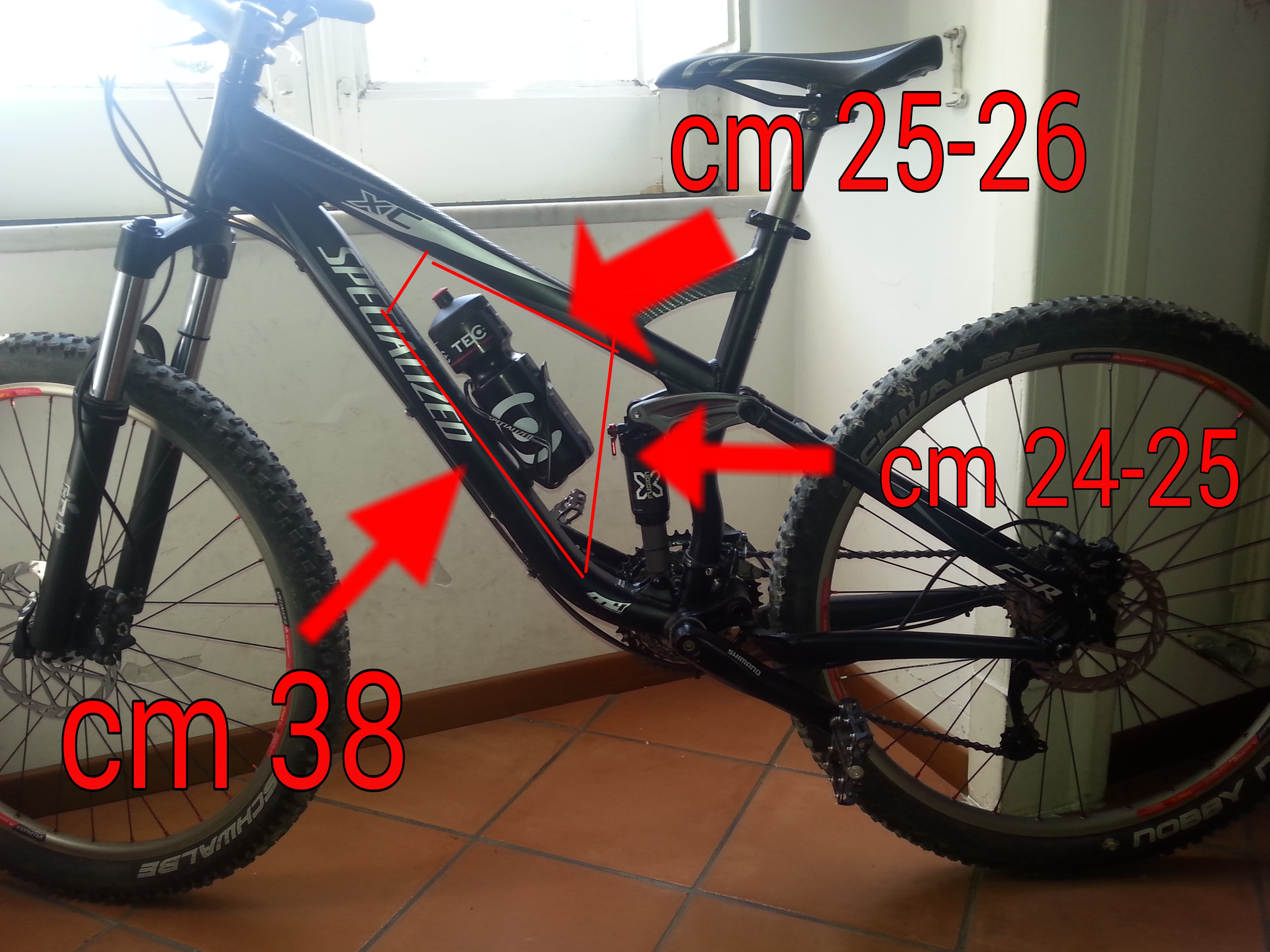

salve.
ho deciso di elettrificare la mia specialized con un bafang da 500w...
ma ora vengono i dubbi,innanzitutto preciso che vorrei metterci l'accelleratore e non il pas.
il mio dubbio è come posizionare la batteria,la vorrei posizionare al centro nel triangolo,e ho visto delle batterie triangolari che potrebbero andare...
ma non so se entrano,così chiedo a voi:mi potete dire se c'è qualche tipo di batteria che entra nel triangolo?
ho fatto due foto alla bici:
uno con le dimensioni del triangolo e uno con altre posizioni della batteria che mi sono venute in mente
che ne pensate?
esiste qualche batteria abbastanza piccola?
grazie in anticipo.
1359,85 KB
1520,27 KB
p.s. vorrei tenerla al centro,o sul telaio perchè la bici verrà usata in offroad

Eh,le foto sono un pò piccoline, non si vede bene!!
Pensa che spezzando la batteria devo poi pensare ai cablaggi e alla ricarica, sembrano dettagli ma li devi considerare per un uso quotidiano sbatti-free della bipa!

sisi infatti non avevo intenzione di dividere una batteria,cercavo una batteria della forna giusta per entrare li...
ho visto queste due che ne dite...
http://www.alcedoitalia.it/shop/batterie/batteria-per-bici-elettrica-triangolo-504v-104ah-set/
http://www.alcedoitalia.it/shop/batterie/batteria-per-bici-elettrica-smart-a-36v-9ah/

sicuro delle misure??

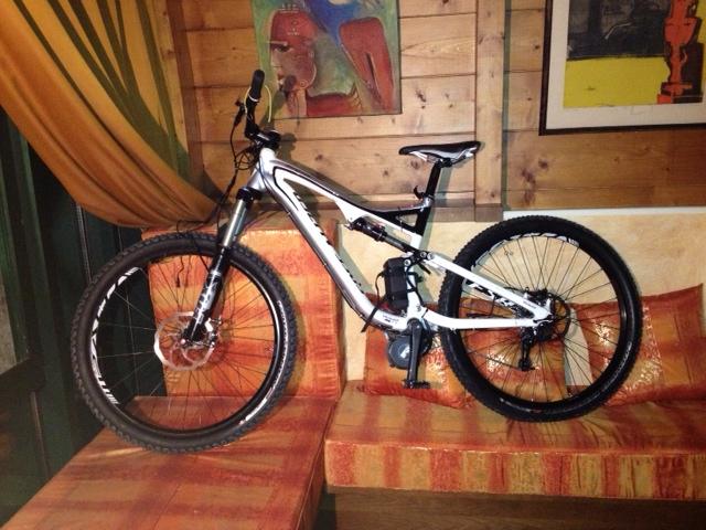

Oppure vai di LIPO 48v 5,8A...buone per 6-700 m di dislivello e 30 km.

wsurfer
859 Messaggi
Inserito il - 06/05/2014 : 23:38:02  Mostra Profilo Invia a wsurfer un Messaggio Privato  Rispondi Quotando
Se vedi dove l'ho messo io nella foto sopra, stumpjumper bianca, vedi che e' basso: bisogna fare un po' di attenzione. Pero' normalmente prendo delle belle botte sui pedali piuttosto che sul motore.
A me MI piace molto comunque!

Inserito il - 07/05/2014 : 10:12:47  Mostra Profilo Invia a Barba 49 un Messaggio Privato  Rispondi Quotando
Purtroppo i telai con il tubo obliquo che "curva" prima di collegarsi all'astuccio del movimento centrale costringe a montare il motore molto in basso, secondo me troppo.
Tu sai che strade percorrerai, quindi decidi se la cosa di potrà dare problemi!

36518 Messaggi
Inserito il - 07/05/2014 : 21:46:29  Mostra Profilo Invia a Barba 49 un Messaggio Privato  Rispondi Quotando
L'unico motore centrale meno ingombrante è il Cyclone, lo puoi montare anche nel triangolo del telaio davanti all'ammortizzatore, oppure esternamente al triangolo di fronte al tubo obliquo: Ha una catena come trasmissione primaria, quindi puoi metterlo dove desideri e a qualsiasi distanza dal movimento centrale.
Il problema di quel motore è la rumorosità e il fatto che i supporti forniti di serie vanno bene si e no per un 500W massimi, poi cedono e la trasmissione inizia a deteriorarsi, a meno che tu non sia in grado di creare dei supporti personalizzati e robusti come molti bikers hanno fatto.
Tutti i motori li puoi trovare su www.cyclone-tw.com oppure da Alcedoitalia o ancora da www.eclipsebikes.com in Inghilterra.
