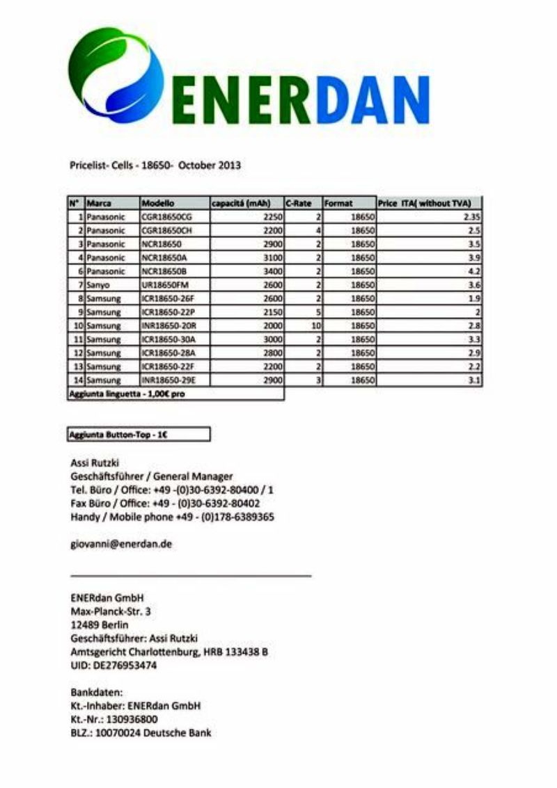

@Edgar: Per i prezzi del ricellaggio non sono d'accordo con te, le Samsung si trovano in Germania a prezzi MOLTO inferiori a quelle dei tuoi link:

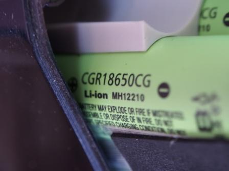

Inserito il - 18/05/2014 : 18:58:40  Mostra Profilo Invia a MilleMiglia un Messaggio Privato  Rispondi Quotando
213,85 KB
3561 Messaggi

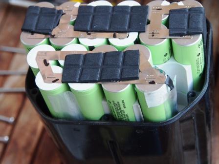

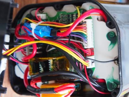

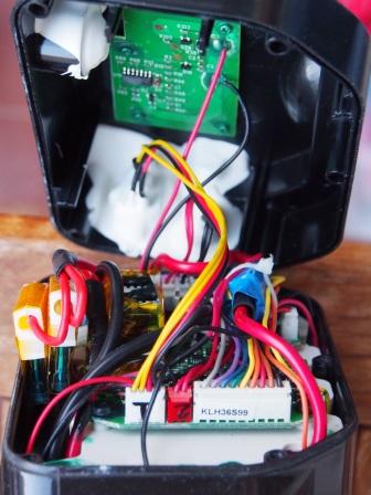

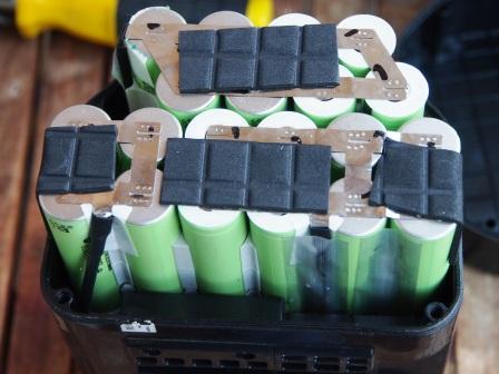

Inserito il - 18/05/2014 : 19:05:29  Mostra Profilo Invia a T4R un Messaggio Privato  Rispondi Quotando
la batteria è facilmente apribile dato che è dotata di viti e l'ho constatato personalmente.
Il ricelllaggio è quindi fattibilissimo.
98,34 KB
I link da me indicati erano solo per far capire di che cosa stessi parlando (ossia i tipi di celle). Se rileggi bene cosa ho scritto in merito vedrai che ciò che intendevo sottolineare è il fatto che se si possono acquistare cospicui numeri di celle si ottengono buoni prezzi (dalla cina ovviamente).
Conoscevo già Enerdan e alle brutte per farsi un "pacchettino" in casa i costi sono ancora ceettabili, sicuramente non lo sono se si vuole "agire a livello commerciale".

Inserito il - 18/05/2014 : 22:13:09  Mostra Profilo Invia a MilleMiglia un Messaggio Privato  Rispondi Quotando
Personalmente preferisco comprare da enerdan celle "A grade", averle a casa in due giorni, e spendere (forse) qualcosina in più.. dalla Cina arrivano troppe celle farlocche, dopo un sacco di tempo, e con spese di dazio e dogana...

@Barba in realtà non so a chi e in che termini venga applicato da Enerdan quel listino.
Nel sito alla pagina http://store.enerdan.de/gb/li-ion-cells/unprotected-cells/18650/samsung-sdi/samsung-inr18650-29e-li-ion-3-62v-4-2v-laden-2900-mah-3c.html, la cella che tu hai preso come esempio per rifare un pacco costa al singolo pezzo 5.95 euro contro i 3.1 + VAT del listino di cui sopra.
Comunque, come dicevo prima se si è in grado di farsi in casa il tutto (cosa peraltro non impossibile se si pensa che una discreta spot welding amatoriale costa circa 100 euro e la si usa anche per altre applicazioni hobbistiche) l'aspetto potrebbe essere interessante anche in funzione di poter realizzare in un case esistente batterie di amperaggio maggiore o addirittura di diverso voltaggio.
Il riferimento all'acquisto ex novo per esempio diventa conveniente nei casi in cui si possa partecipare a dei GA tipo quelli di Greengobikes.
In questi casi si riesce a tirare un prezzo sensibilmente inferiore a quello che poi viene indicato nel sito una volta terminate le consegne del GA e si ha pur sempre una batteria consegnata a casa con tanto di caricabatterie nuovo e garanzia.

Ieri ho ricevuto il listino aggiornato di Enerdan ed i prezzi sono abbastanza simili a quelli di ottobre di cui sopra, a scanso di equivoci la premessa è che si tratta di listino per "operatori".
Per tutto il resto (a parte mastercard....hoffattolabattuta) c'è lo shop on line.

Inserito il - 24/05/2014 : 01:17:52  Mostra Profilo Invia a giurti un Messaggio Privato  Rispondi Quotando
Ho aperto i 2 coperchi della batteria di Alcedo:
http://www.alcedoitalia.it/shop/batterie/batteria-bici-elettrica-smart-b-36v-9ah/ .
LATO BATTERIE montate in 4p 10s:
LATO BMS:
DETTAGLIO BATTERIA:
35,38 KB
In questi giorni sto cercando di evitare di usare il selettore di potenza a 3, e lo uso solo a 2: va meglio, ma l'autonomia si è dimezzata e sulle salite tende a spegnersi.
Visto il groviglio di fili, non ho provato a sfilare completamente le batterie; qualcuno sa come si procede?
Se dovessi ricellare, che batterie mi consigliate?
La centralina che ho, non è predisposta per un watmetro. Mi dite se posso comunque montarne uno da tenere sulla bici? Mi indicate qualche modello e come si collega?
Inserito il - 24/05/2014 : 09:37:51  Mostra Profilo Invia a Barba 49 un Messaggio Privato  Rispondi Quotando
Le tue celle sono Panasonic da 2250mAh, quindi qualunque cella di capacità uguale o superiore andrà bene.
Se vuoi usare spesso il selettore alla massima potenza è meglio che tu scelga delle Samsung con almeno 3C di scarica come le INR 18650 29E che vedi nel foglio che ti ho inviato sopra: In questo modo ottieni un incremento del 30% della capacità della batteria (e di conseguenza dell'autonomia) ed hai celle che sopportano meglio le scariche con correnti un pò elevate.
Il wattmetro è utile durante la messa a punto di kit, batterie e motori, nel tuo caso sarebbe solo utile come indicatore di carica (preciso) della batteria, ma solo se lo lasci sempre acceso, altrimenti si resetta e se lo lasci acceso ti scarica la batteria!!!

Inserito il - 19/06/2014 : 15:49:13  Mostra Profilo Invia a giurti un Messaggio Privato  Rispondi Quotando
Ho misurato la tensione sulle singole celle che compongono la serie della mia batteria (le misure le ho prese sui piedini del BMS).
La batteria è quella di alcedo 36V 9 Ah, con 40 celle panasonic CGR18650CG, montate in 4p10s.
