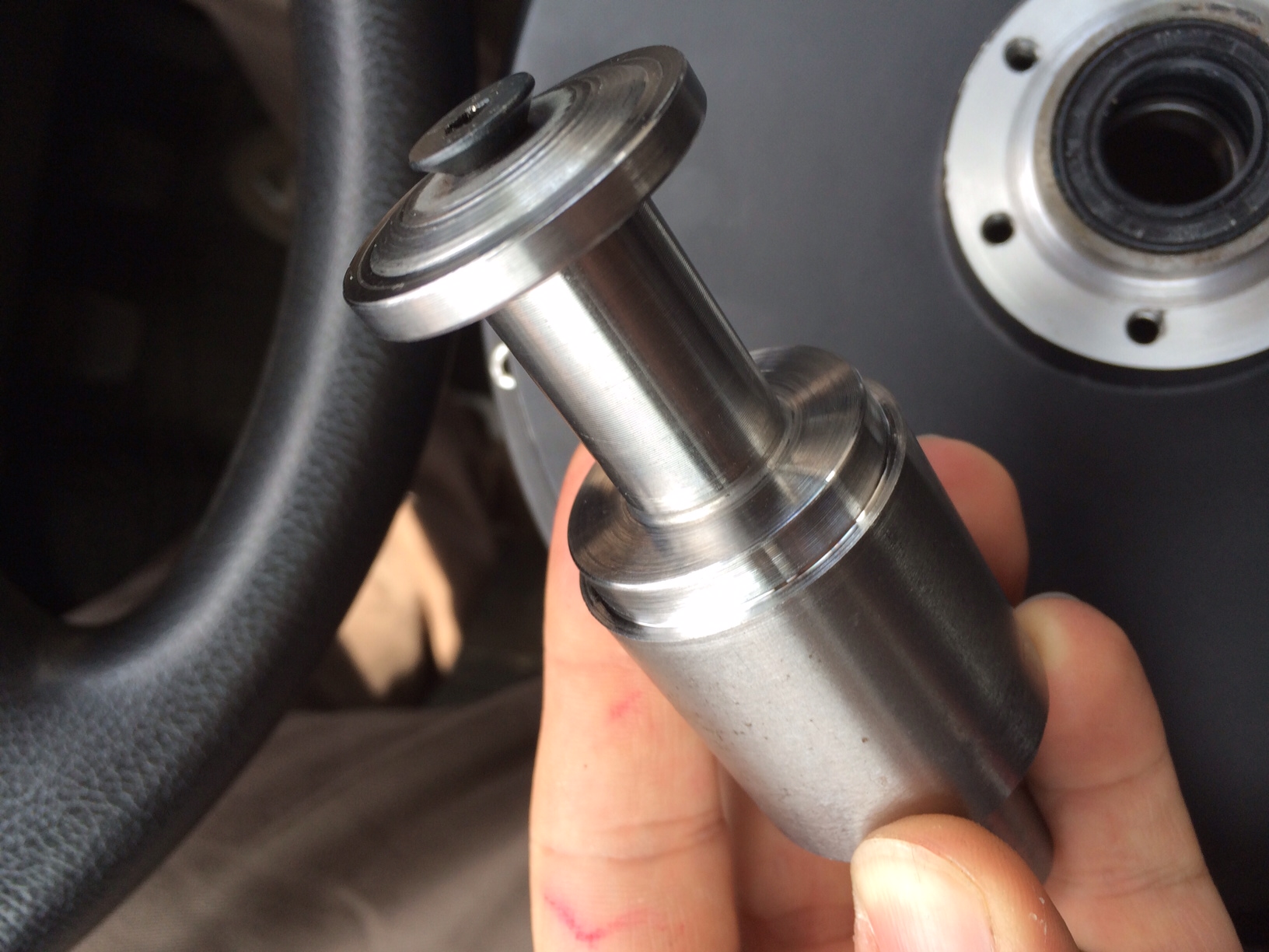

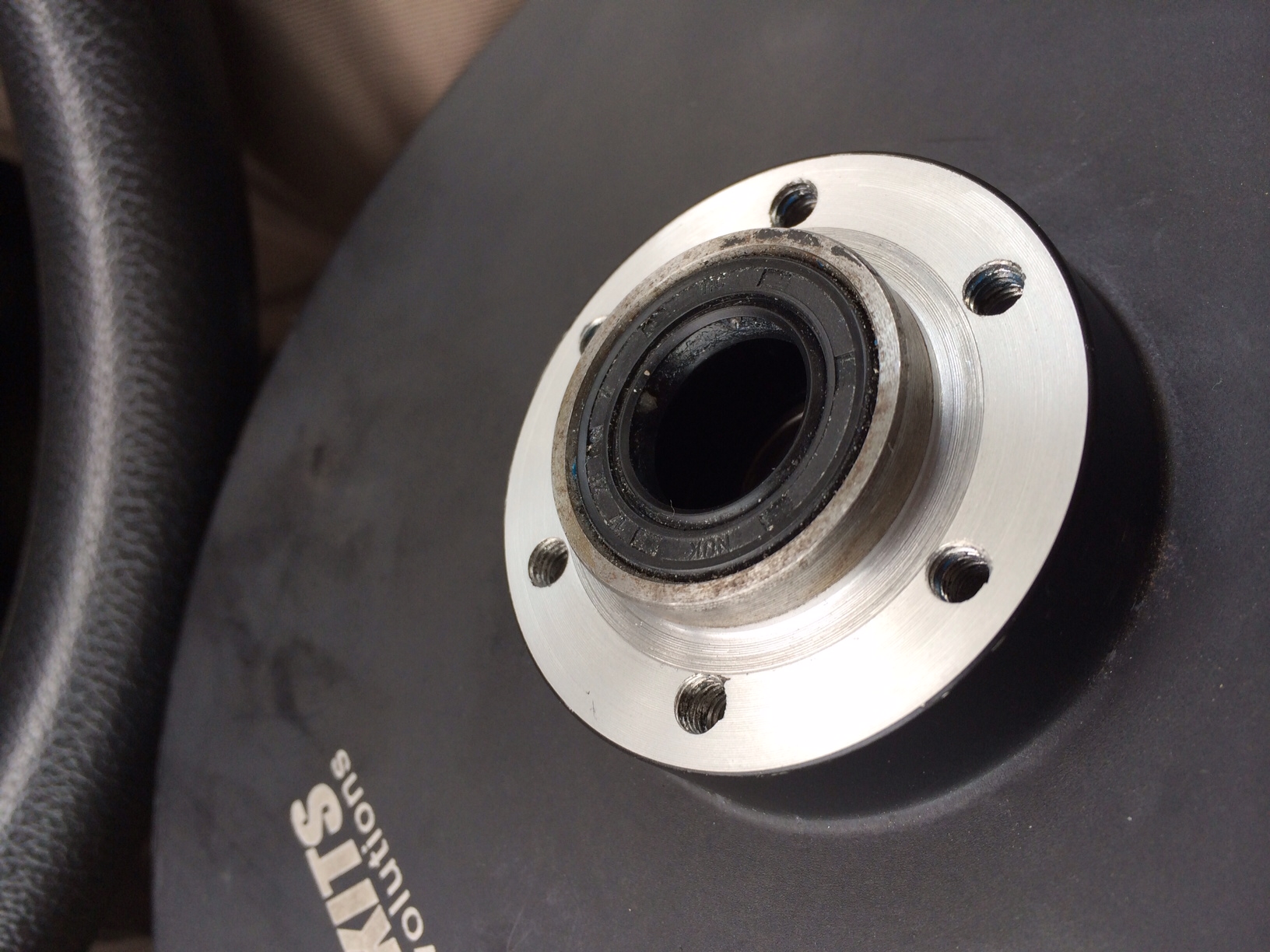

finalmente ho risolto il problema al coperchio del motore.. è stato necessario rettificare al tornio.. impresa ardua e costosa.
Il Tornitore ha dovuto creare un adattatore per poter bloccare il coperchio al mandrino del tornio, ha rettificato la base di appoggio del disco e verificato con un comparatore la perfetta riuscita del lavoro, 50 Euro di spesa ma ne è valsa la pena..

Bene, quello era l'unico sistema possibile per eliminare il problema, buon divertimento!!!

Nei nuovi Nine il cuscinetto é parte integrante del coperchio?! Non me ne ero accorto. Spero il mio non abbia difetti...appena comperato rimarrà imballato ancora un po' purtroppo.
36481 Messaggi
Inserito il - 20/06/2014 : 14:40:04  Mostra Profilo Invia a Barba 49 un Messaggio Privato  Rispondi Quotando
Il cuscinetto non è assolutamente parte integrante del coperchio, ci mancherebbe altro!!!
Il tornitore ha solo dovuto costruire un asse che si andasse ad incastrare nella sede lasciata libera (appunto) dallo smontaggio del cuscinetto, altrimenti non avrebbe potutto piazzare il carter nel tornio...
Inserito il - 20/06/2014 : 16:30:59  Mostra Profilo  Visita l'Homepage di Daniele Consolini Invia a Daniele Consolini un Messaggio Privato  Rispondi Quotando
Quindi quello che si vede é solo il paraolio esatto?
3560 Messaggi
Inserito il - 20/06/2014 : 17:07:21  Mostra Profilo Invia a T4R un Messaggio Privato  Rispondi Quotando
Si paraolio.
