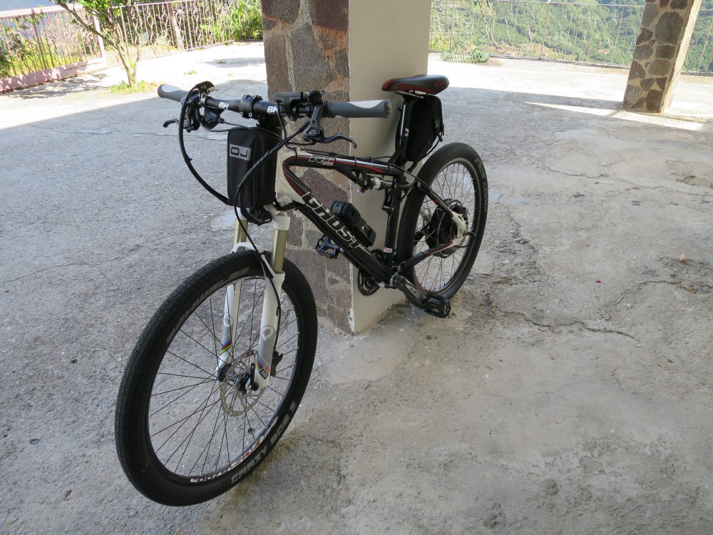

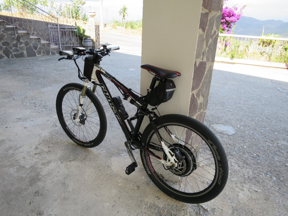

Inserito il - 12/07/2014 : 11:04:45  Mostra Profilo  Clicca per vedere l'indirizzo MSN di greenheaven Invia a greenheaven un Messaggio Privato  Rispondi Quotando
Riesumo il post per aggiornarvi sulla situazione.

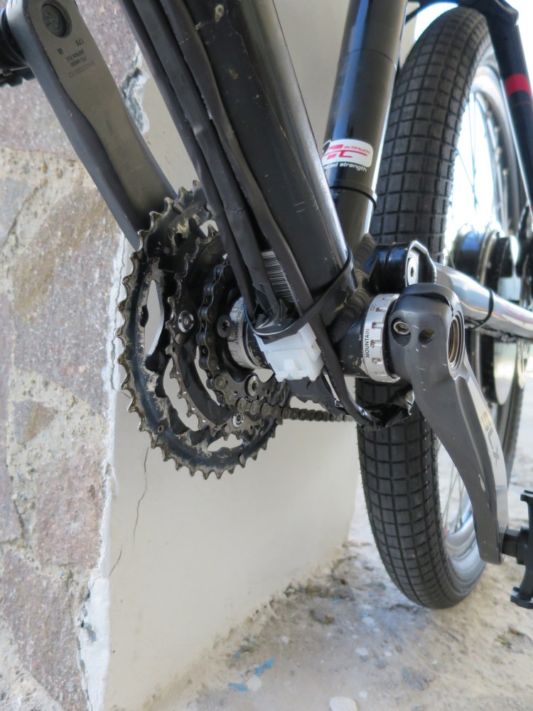

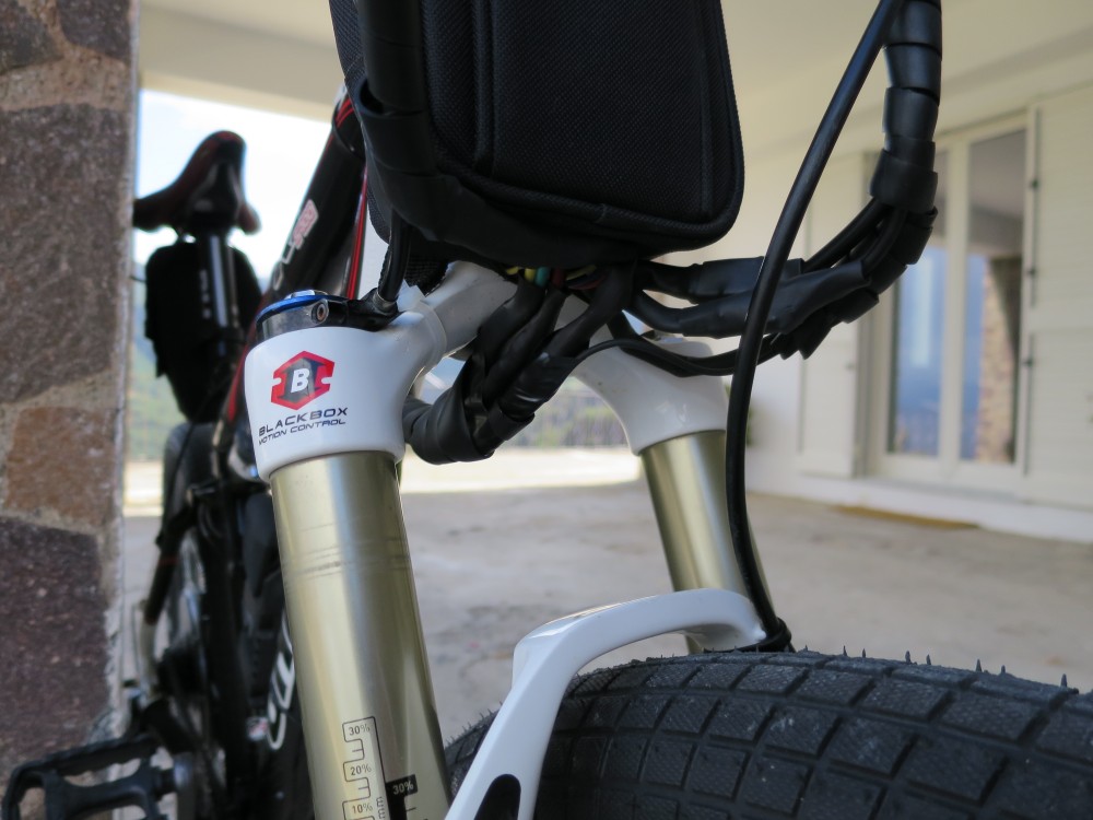

Dopo aver ricontrollato ad occhio tutte le connessioni e saldature dei cablaggi apparentemente in buono stato o deciso di rifarle tutte da zero.
Armato di cavi nuovi, connettori, guaine termoretraibili e saldatore stagno ne ho anche approfittato per riposizionare la centralina sul manubrio nascosta in un saccoccio
e inserire dei connettori rapidi ai cavi in uscita dal motore per poter agevolmente staccare la ruota posteriore in caso di necessità senza dover disssaldare tutto fino alla centralina.
Adesso ha ripreso a funzionare tutto, il problema era quindi qualche connessione o saldatura andata a male.
Ho anche sostituito le manopole.
Vi posto qualche immagine della Ghost&Garchy col nuovo look...

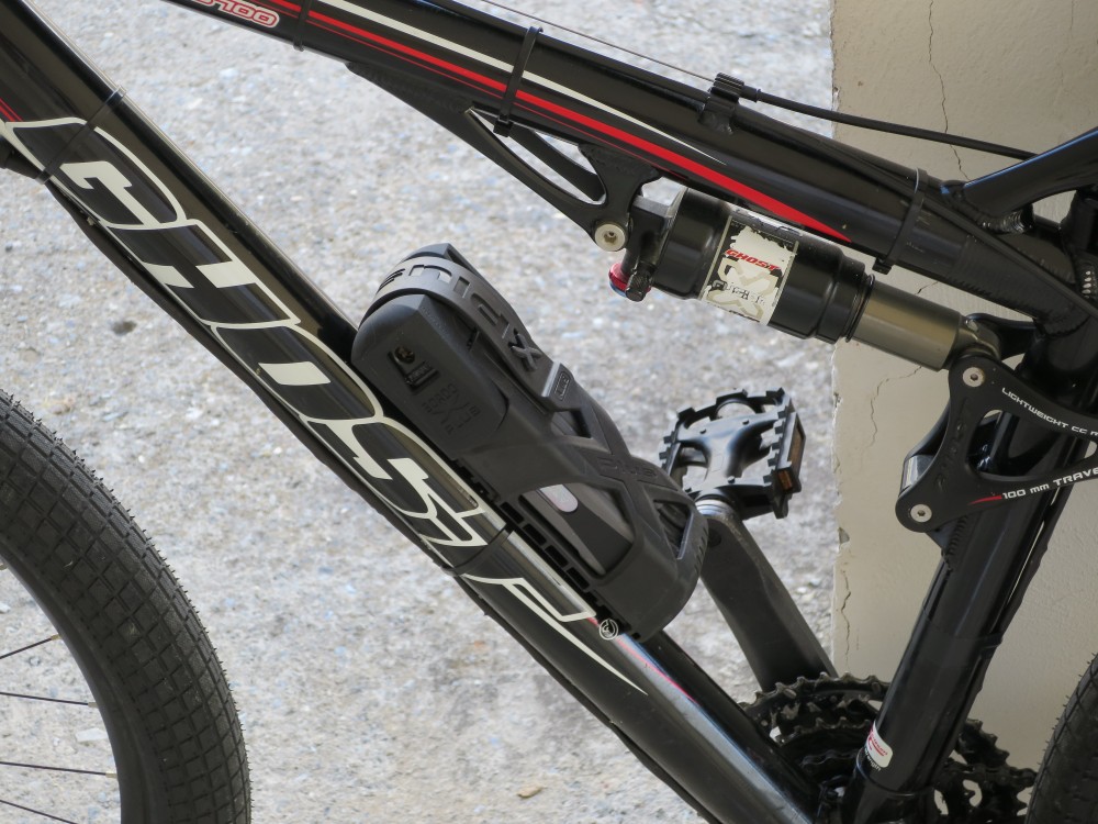

...ho anche aggiunto uno "spaccadenti" Abus Bordo Granit X Plus che spero valga quello che è costato. Se non altro incute timore solo a vederlo

A proposito cosa c'è su quel triangolo?

Quello sul triangolo è la catena dell ABUS
