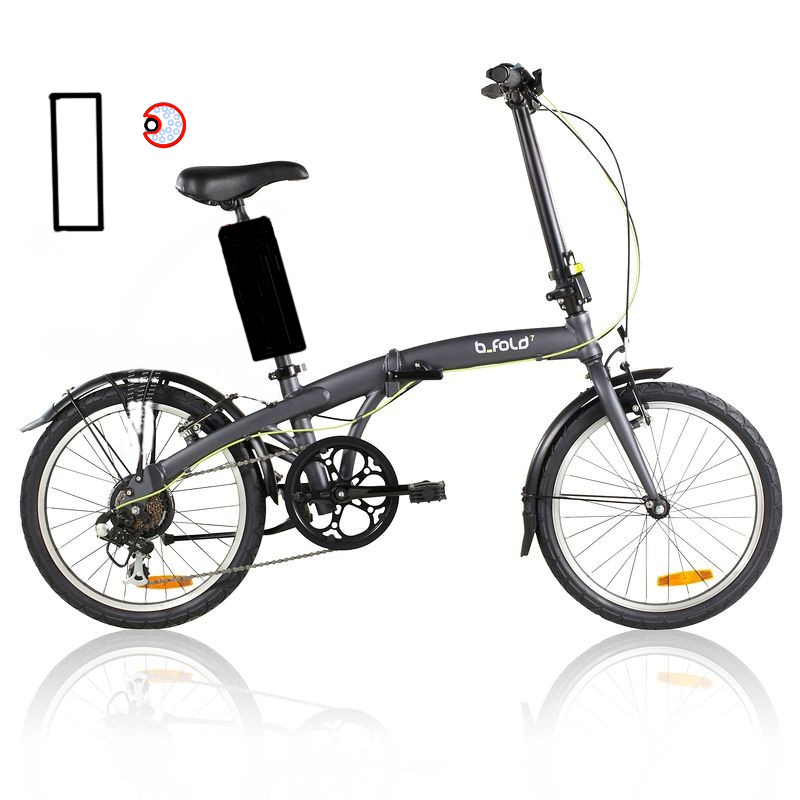

Inserito il - 12/06/2014 : 18:11:47  Mostra Profilo Invia a jonny9017 un Messaggio Privato  Rispondi Quotando
Ovviamente anche la forma sarà tutta un progetto!!
403,35 KB
