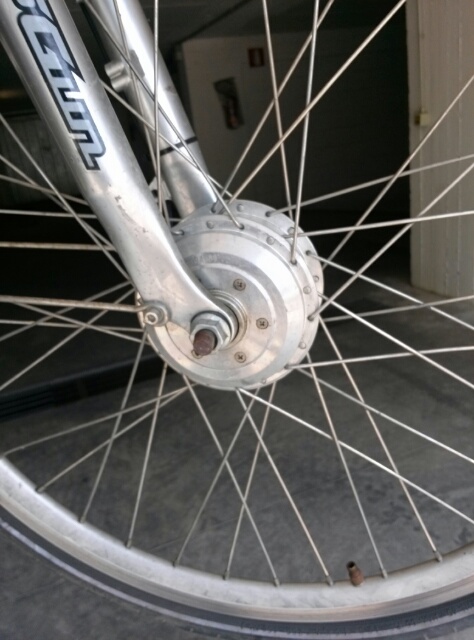

Se hai un hub potresti aver rotto il motore, e' già successo nella stessa situazione..... Se a ruota alzata il motore gira ma non supera una certa velocità e' quello il problema.
mmmx
102 Messaggi
Inserito il - 13/06/2014 : 15:33:02  Mostra Profilo Invia a mmmx un Messaggio Privato  Rispondi Quotando
Aggiornamento: la batteria sta bene,  fa i suoi 24Volt, e ha i suoi Led accesi. Si accende anche il Led on al manubrio (non ho un display)
Si ho un Hub anteriore.

A ruota alzata spingendo a mano la ruota va..., non sembra frenata...

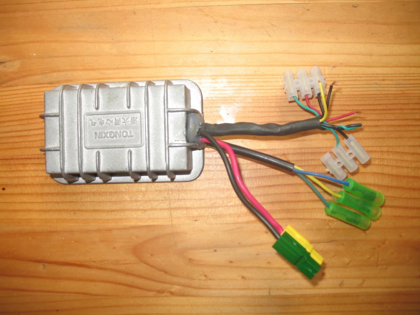

La centralina è la vecchia tongxin 24V15A:
143,45 KB

Inserito il - 14/06/2014 : 01:13:54  Mostra Profilo Invia a imayoda un Messaggio Privato  Rispondi Quotando
metti una foto del motore, a volte si capisce dalle dimensioni, se ha molto diametro è gearless se è piccolo geared

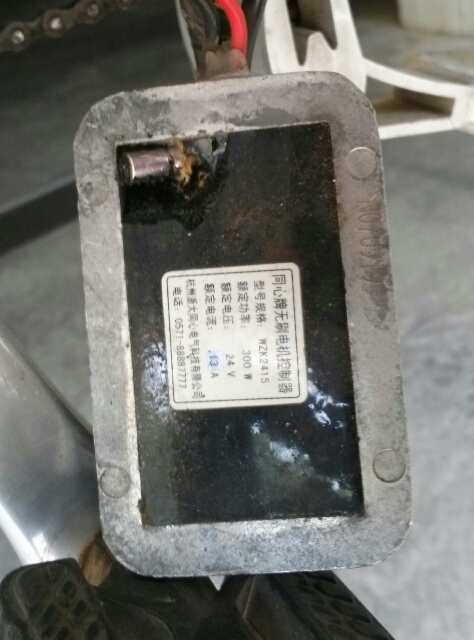

Ho aperto la scatola che contiene la centralina:
Direi che non c'e' storia:
É lei:
99,87 KB
36469 Messaggi
Inserito il - 14/06/2014 : 14:30:47  Mostra Profilo Invia a Barba 49 un Messaggio Privato  Rispondi Quotando
Si, purtroppo ha tirato le cuoia: Riposa in pace!!!

Le caratteristiche sono scritte sulla centralina stessa: 300W-24V-13A quindi la scelta sarà abbastanza obbligata.
Naturalmente controlla prima quanti cavi escono dal motore, se sono solo tre di grande sezione ti occorre una centralina sensorless, se invece dal motore escono anche altri cinque cavi sottili allora hai bisogno di una sensored.
Non so se la tua bici ha un display, in caso positivo è quasi certo che non sarà compatibile con la nuova centralina, e anche il pas è probabile che non funzionerà e dovrai sostituirlo con uno compatibile con la nuova centralina.
Ovviamente se trovi la centralina originale ti eviti ogni problema di adattabilità, tipo connettori diversi, collegamenti non sempre perfettamente comprensibili ecc...

Sto attendendo la risposta a una email per sapere se riesco a trovare una centralina uguale a quella bruciata;
Nel frattempo sto valutando alcune opzioni, visto che la bici (il motore?) è antiquato come concezione:
In caso di opzione c) quanto vale la pena di spenderci su questa bici secondo voi per un uso quotidiano e cittadino di minimo 15 km al giorno?

La spesa più che doppia che avresti acquistando la centralina da Alcedoitalia è compensata da varie cose, tra cui la qualità e la possibilità di reso in caso di incompatibilità con la tua bici o di guasto.
Oltretutto non puoi prendere i prezzi di Aliexpress com definitivi, oltre la spedizione ci sono il dazio e l'IVA all'ingresso in Italia, vedi tu!

se intendi mantenere il motore sulla forcella non ne vedo il motivo, hai già una potenza adeguata a quella forcella non ammortizzata:
La forcella è ammortizzata; piuttosto ho seri sospetti sul fatto che il motore possa avere una potenza da 180 watt;
Passare a uno da 250 watt non migliorerebbe le prestazioni?
Certamente con alcedo vado sul sicuro, ma a far bene i conti su aliexpress spendo un 22 dollari, aggingi l'iva; il dazio sotto ai 22 euro non ci dovrebbe essere, altrimenti pare sarebbero 5,50 euro, insomma diciamo 30 euro...
Da alcedo non me la cavo con meno di 100 euro... quindi 3 volte di più... (me la ricompro tre volte altro che garanzia!)
per questo a quel punto mi vien voglia di kit...

Il tuo motore originale è da 180W continui e 300W di picco come riportato sulla centralina!!!
Con un 250W continui chiaramente avresti più tiro in accelerazione e salita, e se poi passi ad un kit da 36V la differenza è veramente rilevante: A parità di velocità massima i kit da 36V sono molto più performanti di quelli da 24V...
Quanto a passare al motore posteriore non capisco che problemi pensi di avere col cambio, rimane tutto ESATTAMENTE come adesso, non ti ho mica proposto un motore centrale!!!
Per la centralina naturalmente fai come credi, io ho smesso da tempo di credere nelle favole e acquisto solo in Europa.
