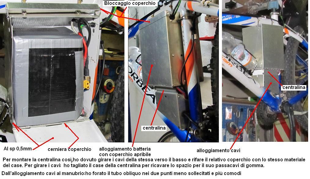

Io l'ho risolta così, spero si capisca
122,27 KB

Giordano5847
Ottima soluzione, il case l'avrei fatto un po più aderente al controller.
La soluzione di passare i cavi sul tubo obliquo, è esteticamente e indubbiamente perfetta, ma io non avrei forato il tubo obliquo, neanche sotto la minaccia di una pistola.
4139 Messaggi
Inserito il - 02/07/2014 : 19:28:54  Mostra Profilo Invia a giordano5847 un Messaggio Privato  Rispondi Quotando
remora ha scritto:
Giordano5847
Il controller è fissato al case, il carterino sotto è solo per coprire i cavi, non porta peso. Il case è appeso e fissato al tubo verticale con le tre fascette inox ed una vite su un foro per il porta borraccia.

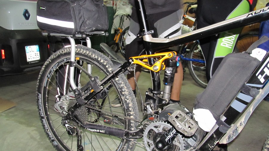

Ciao, vi ringrazio per i suggerimenti anche se li trovo un pò troppo invasivi per la bici.
Allego una foto della bici e una della borsetta in cui andrei ad inserire la batteria che verrebbe poi posizionata all'interno del triangolo anteriore.
Manca da sistemare la centralina e il cablaggio, avrei pensato ad una seconda borsetta più piccola, sempre che la centralina la si possa racchiudere all'interno di un contenitore in tessuto.

@Giordano5847
Il problema non è il fissaggio del case ed il suo peso,ma i fori che hai fatto sul telaio, essendo questo la parte più importante di una bici, e tra l'altro anche la più sollecitata meccanicamente, io non l'avrei forata, perchè questo potrebbe portare ad una apertura di una cricca o lesione nel punto di foratura.
