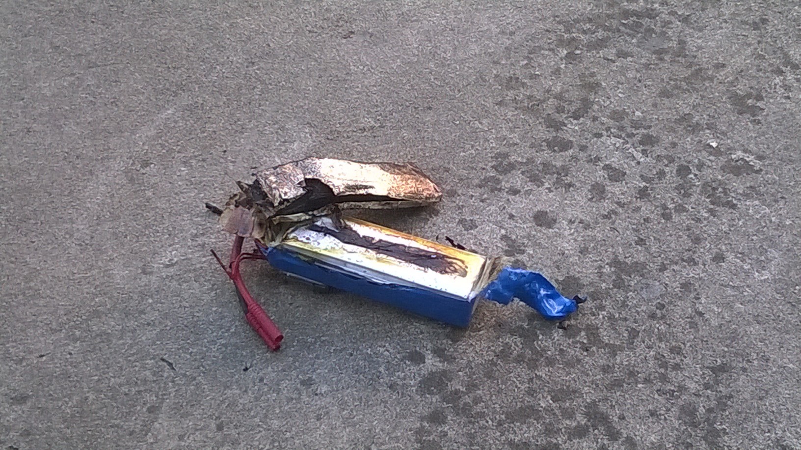

si se sono gonfie meglio sostituire pena esplosione....

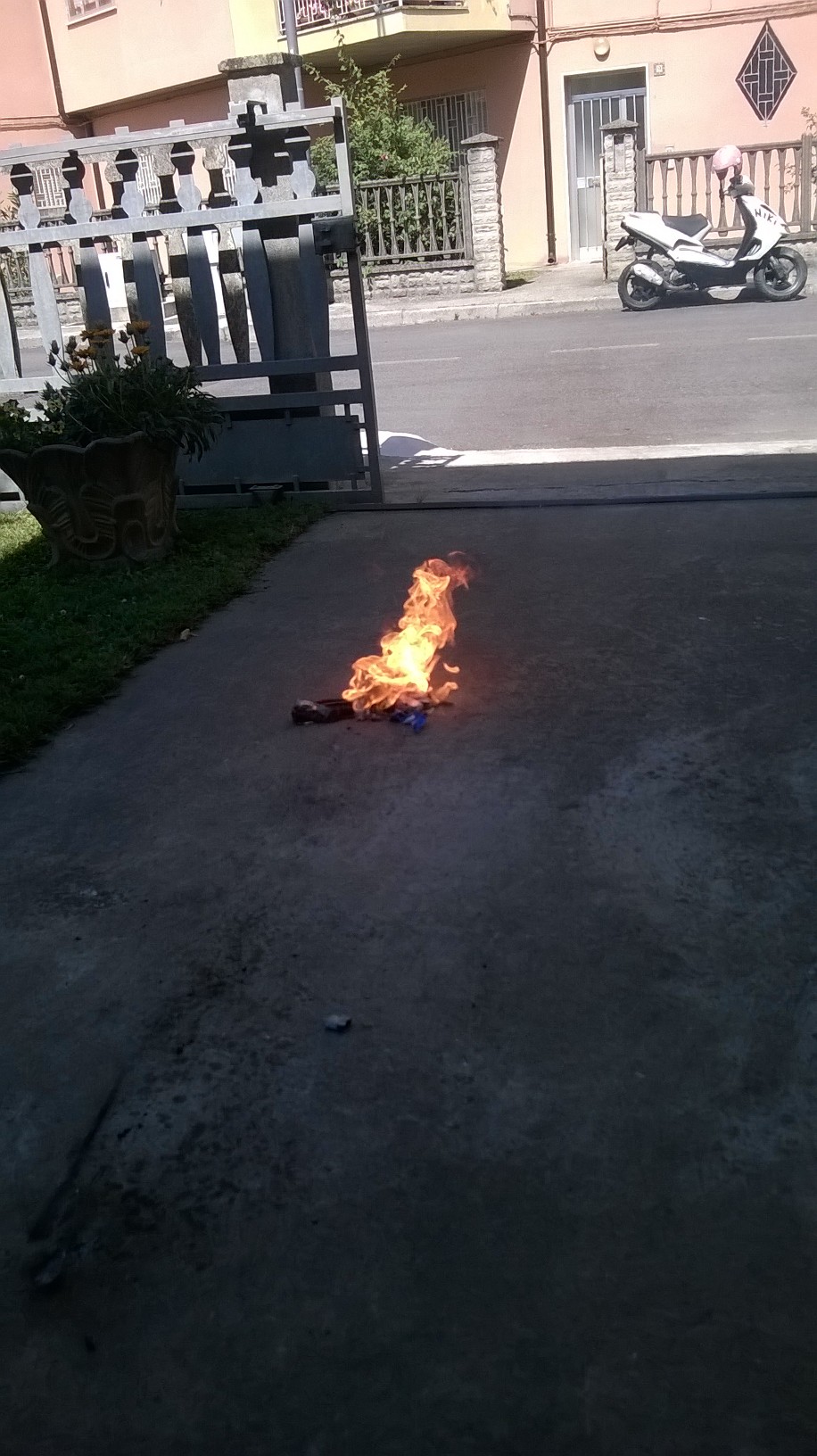

erano un po gonfie... andava tutto bene fino a che non è esplosa... fidati pure, io no.

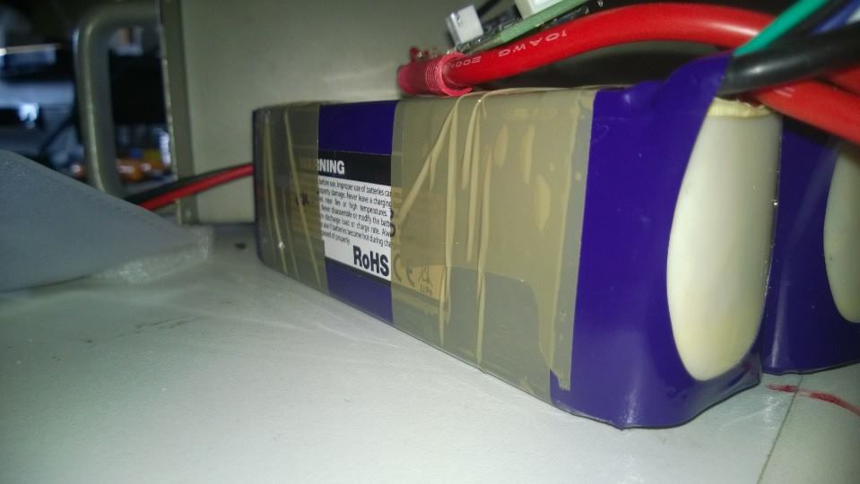

45,97 KB
Questo è il lato tondeggiante del pacco

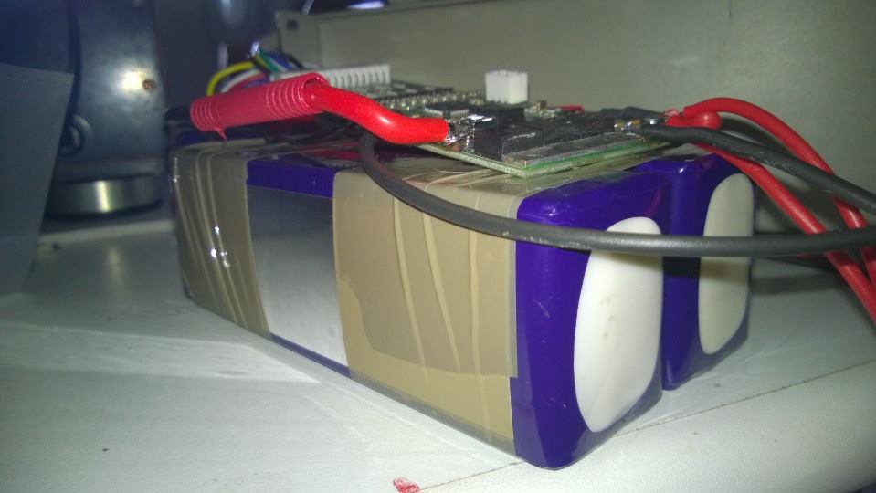

43,82 KB
e questo il lato del pacco a posto.
Ok tutto ciò è una paranoia, e la penso come Garchofa, ma pubblico comunque!

cosa vuoi che ti dica... usato sempre il suo caricatore bilanciatore, utilizzo sempre il buzzer con i led per gli undervoltage, ho il cell log.... morale esplosa. erano tutte belle equilibrate e andava pure bene... solo un po gonfia...

esatto piccolo insignificante danneggiamento all' involucro.. bom
