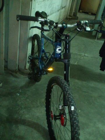

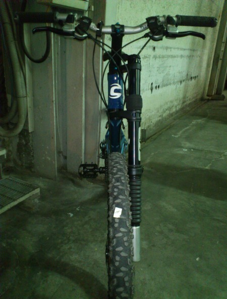

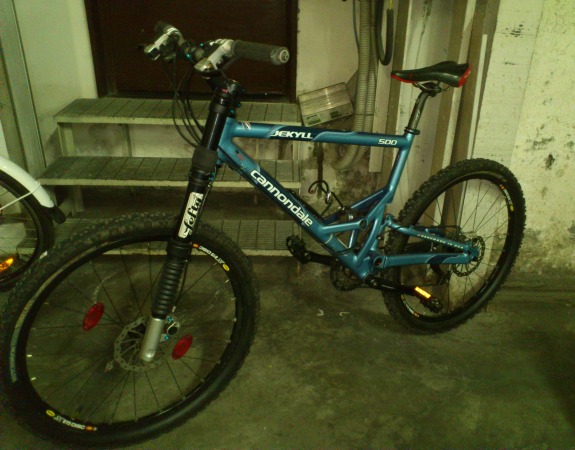

Un Saluto a tutta la comunity, siete fantastici!!
Vi affliggo con l'ennesimo assemblaggio artigianale.

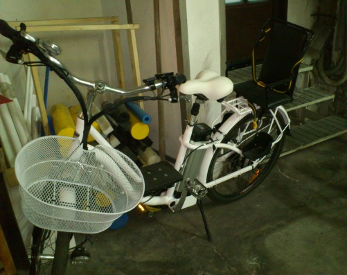

Viaggio in Camper, e si presenta perenne il problema dei piccoli spostamenti.
Cerco di risolvere con due bici elettriche, quella della moglie una semplicissima tucano telaio da donna hub 250w 36v con sediolino per bimba peso kg 12.
Mentre per me, che ne faccio un uso più intensivo, e porto diestr un bimbo di kg 26 (ancora per questo intero anno) avevo pensato a questa composizione:
Sto acquistando una Cannondale Jekyll 700 taglia M
Siccome sono ancora in trattativa, FERMATEMI se sto sbagliando.La scelgo per lo spazio abbondante nel telaio, dove posizionare le batterie.
successivamente monterei questo kit bafang 48v 750w di € 301
http://www.bmsbattery.com/central-motor/646-48v350w-bbs01-bafang-central-motor.html
e successivamente questa batteria, anch'essa di € 301
http://www.bmsbattery.com/packs/430-48v-16ah-40160-lifepo4-battery-16-cells-ebike-battery-pack.html
Aiutatemi se sbaglio nella composizione.
La configurazione è adatta??
vorrei raggiungere questo risultato.
Non pretendo prestazioni stratosferiche ma 40 kmh e 60 km di autonomia sarebbero perfetti
Grazie per i suggerimenti

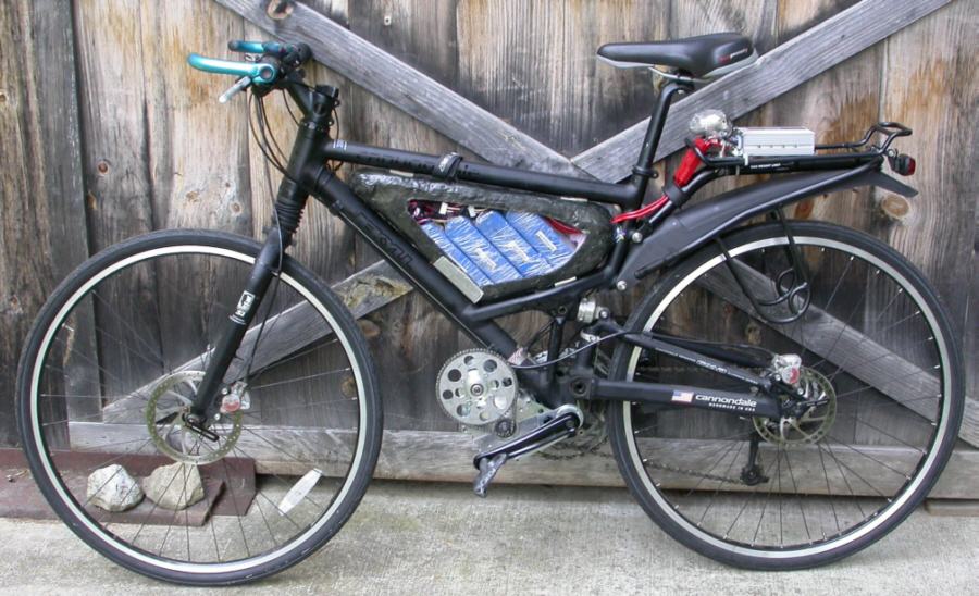

Ciao, non credo proprio che la batteria che hai scelto stia dentro a quel triangolo. Opterei per qualcos'altro di più piccolo e leggero.

Non pensavo alle lipo (che non consiglio mai a nessuno) ma ad un pacco con li-ion con celle 18650 Samsung o Panasonic

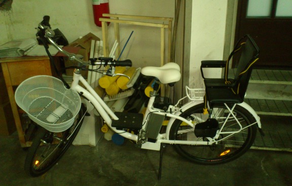

Inserito il - 23/02/2014 : 15:20:14  Mostra Profilo Invia a Maker19 un Messaggio Privato  Rispondi Quotando
Allego le foto del cancello di mia moglie
63,33 KB
61,95 KB

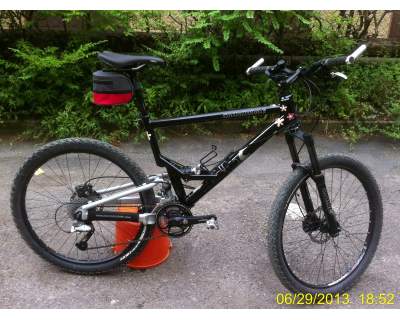

Allego le foto della mia jekyll
49,9 KB
77,8 KB
69,36 KB

millemiglia per il figliolo stò realizzando un'appendice posteriore, come la seconda foto in alto, e sarei anche molto tentato di inserirci le batterie, li avrei spazio a volontà, ma penso al post bimbo, vorrei comunque mantenere le doti dinamiche della bici.
Per le batterie ringrazio lei e Barba49 mi avete convinto sul tipo di batterie da utilizzare.
La posizione beh qui creatina82 mi ha soffiato l'idea realizzando un box in carbonio nel triangolo centrale.
Ma resta sempre il dilemma della motorizzazione!!!
36495 Messaggi
Inserito il - 23/02/2014 : 18:40:48  Mostra Profilo Invia a Barba 49 un Messaggio Privato  Rispondi Quotando
Sei sicuro di poter viaggiare con tutto il peso sulla ruota posteriore? Stai creando un oggetto altamente instabile e pericoloso, nessun copertone ba bici porta gli oltre 120Kg (tu, bambino, seggiolino e motore), la ruota anteriore non è quasi interessata al carico, è un errore.
