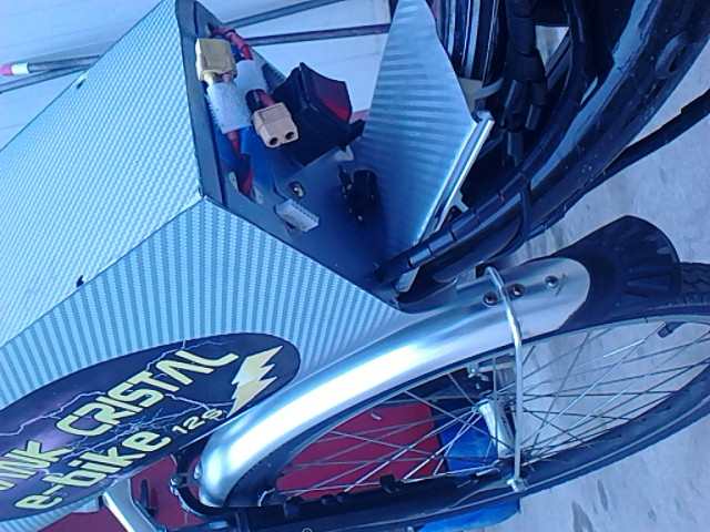

Inserito il - 20/09/2014 : 18:39:10  Mostra Profilo Invia a frankcristal un Messaggio Privato  Rispondi Quotando
Cmq quello che ho fatto e' qst:
60,08 KB
Spero si capisca
remora
1013 Messaggi
Inserito il - 20/09/2014 : 22:02:06  Mostra Profilo Invia a remora un Messaggio Privato  Rispondi Quotando
Frankcristal ha scritto
Ho 2 pacchi....4x6S in parallelo collegati anche i bilanciatori, ed entrambi collegati in serie.....uso un cb doppia uscita.
Cosa intendi con 4x6S forse 4.000 mah e sei celle in serie? quindi un totale di 12 celle da 3,7 Volt nominali con 4 Ah di capacità totale.
Puoi linkare il CB Grazie.
Quell'interruttore che si vede in foto, serve ad aprire la serie dei due pacchetti quando devi effettuare la ricarica?
frankcristal
112 Messaggi
Inserito il - 21/09/2014 : 00:25:44  Mostra Profilo Invia a frankcristal un Messaggio Privato  Rispondi Quotando
Le lipo sn 8 da 5000 6S......collegate in parallelo 4 x 6S quindi 2 pacchi da 6S da 20 Amp.......con l' interuttore nero messo dietro collego in serie x avere 12S....in carica stacco lo stesso interuttore e vado in carica a 6s L' interuttore rosso manda corrente alla centralina.
Come CB uso un equilibrium twin da 80watt doppia uscita......
X le macchinine e' ottimo ma x ste bestiole e un po sottodimensionato.
