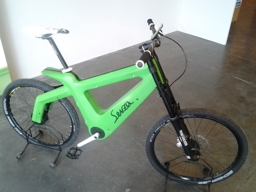

c'è quella italiana, la Senza, Immagine:
447,68 KB che secondo me gioca oltre che sul senza catena anche sul senza senso....e tanti altri progetti fai da te, ognuno con la sua pretesa piu' o meno senza senso ...
Comunque la realizzazione del video non è niente male, Ovviamente, l'apporto dato dal piccolo keyde è superfluo poco piu' di quanto non lo possano essere i pedali, con un motore del genere, a spingere il triciclo.....la butto li, con un tadpole cosi', spinto da una motoruota gearless da vari kW (che quindi ha bisogno di svariate centinaia di Wh di batterie e va da sola), riuscendo ad eliminare ogni catena anche sul generatore, forse un barlume di senso lo si potrebbe anche intravedere....giusto per non rimanere fermo con le gambe, aggiungere un piccolo apporto alla regen dell'hub, attivare un ipotetico PAS che attraverso un'opportuno algoritmo simuli il feeling di una trasmisisone diretta e al tempo stesso eliminare una costosa, lunga, pesante, problematica, sporca, rumorosa e comunque inutile trasmissione a catena con tenditori tubetti molle e quant'altro.....occhio a non rimanere a secco pero' altrimenti poi la si rimpiange di brutto.
A tal pro c'è da considerare che CdS alla mano (di tutti i paesi che io conosca) questi non sono velocipedi.....e stalvolta concordo coi CdS.....(stavolta eh!)
