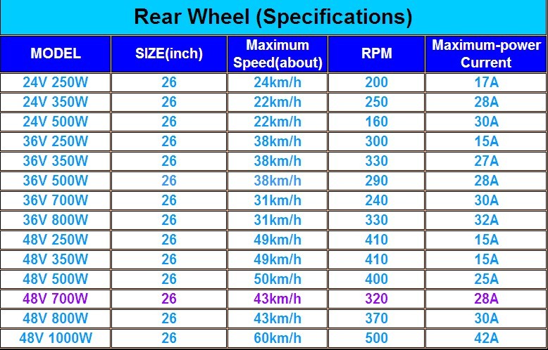

Inserito il - 03/08/2014 : 20:10:59  Mostra Profilo Invia a Barba 49 un Messaggio Privato  Rispondi Quotando
La velocità di 39Km/h è perfetta con ruota da 26" e motore da 320RpM, per il consumo devi considerare che a quella velocità occorrono circa 490W alla ruota, quindi almeno 620W prelevati dalla batteria (resa motore=80%) quindi dalla tua batteria da 720Wh ci si aspetterebbe un'autonomia di 1h e 10' che a 38Km/h fanno 42Km SENZA APPORTO MUSCOLARE: Se percorri solo 22Km significa che hai un problema alla batteria (gli Ah dichiarati non sono veri) oppure l'insieme motore-centralina non rende quanto dovrebbe...

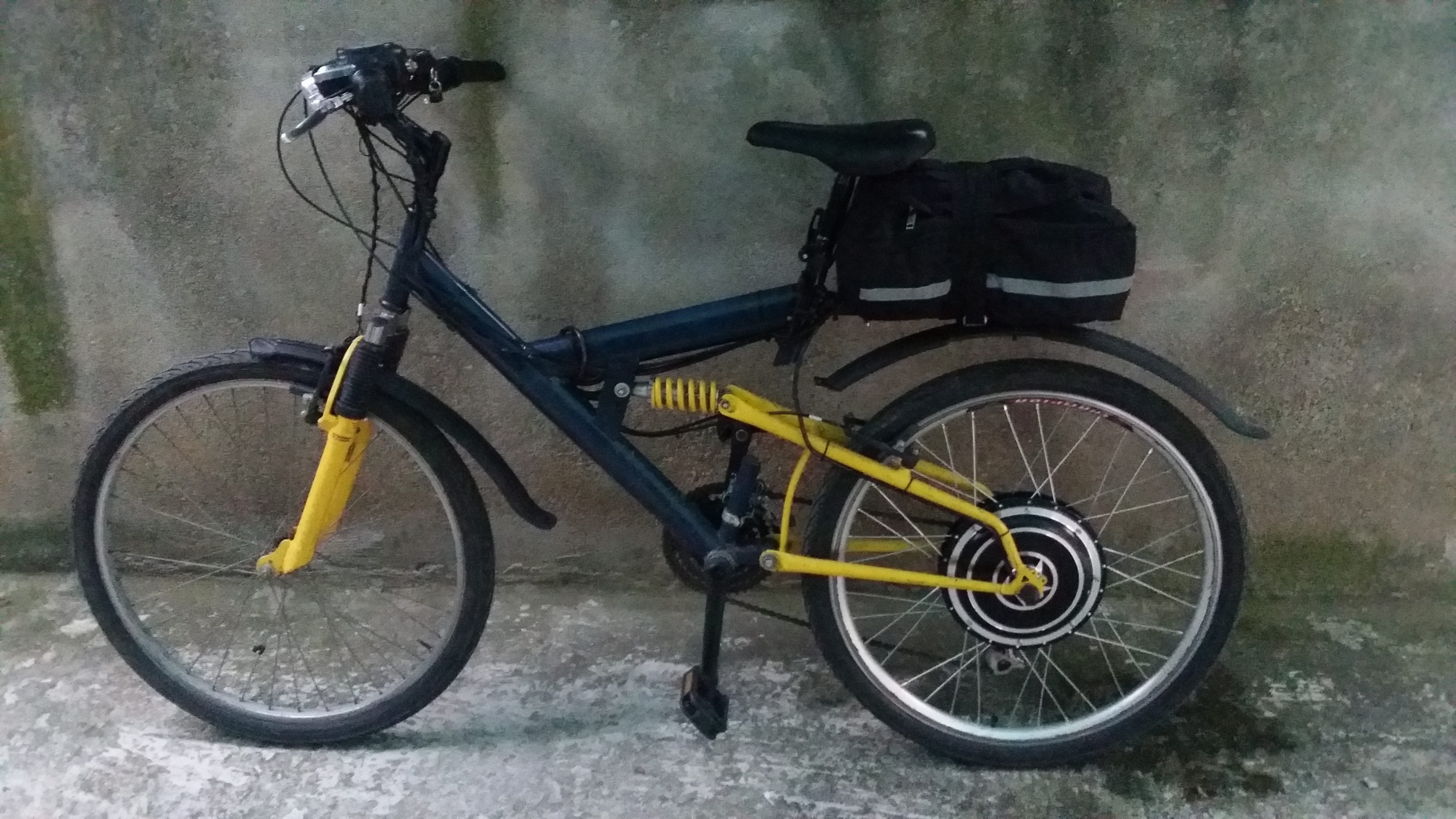

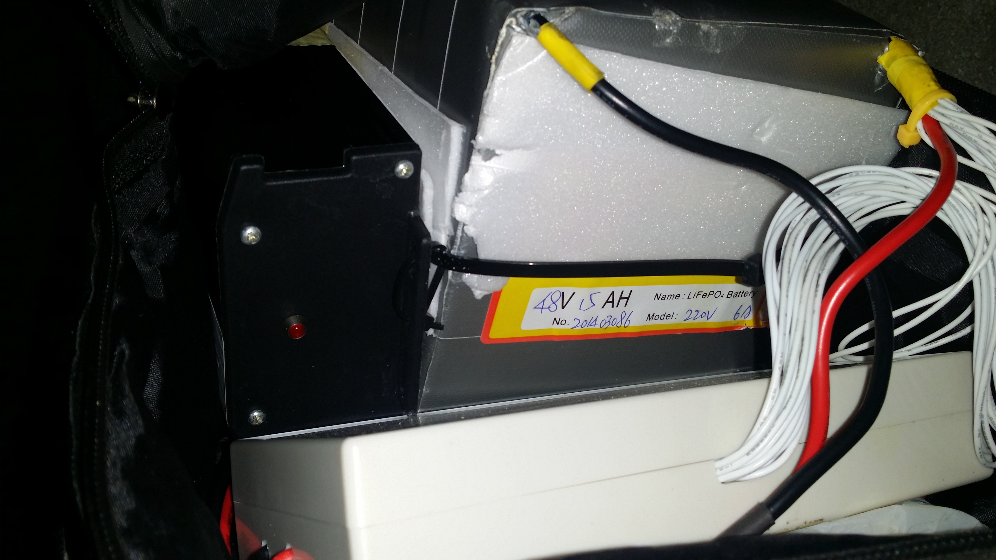

Allego due foto della mia bici orribile, però ho risparmiato 400euro di assicurazione 70 di revisione e benzina per tutta l'estate.
già percorsi 1500km circa.
peccato per la poca autonomia.
kit pagato 400 euro comprese le spese di spedizione.
come prezzo che ne dite?? voi cosa avete speso?

Inserito il - 05/08/2014 : 13:02:42  Mostra Profilo  Visita l'Homepage di gattone27 Invia a gattone27 un Messaggio Privato  Rispondi Quotando
258,46 KB
178,68 KB
Cosi va meglio

Diciamo che per quel prezzo non acquisti nemmeno la sola batteria da 48V-15Ah, ecco perchè è un pò moscia!!!
Fai conto che la batteria originale LiFePO4 Golden Motor da 48V-10Ah (690 Euro) costa più di tutto il tuo kit...

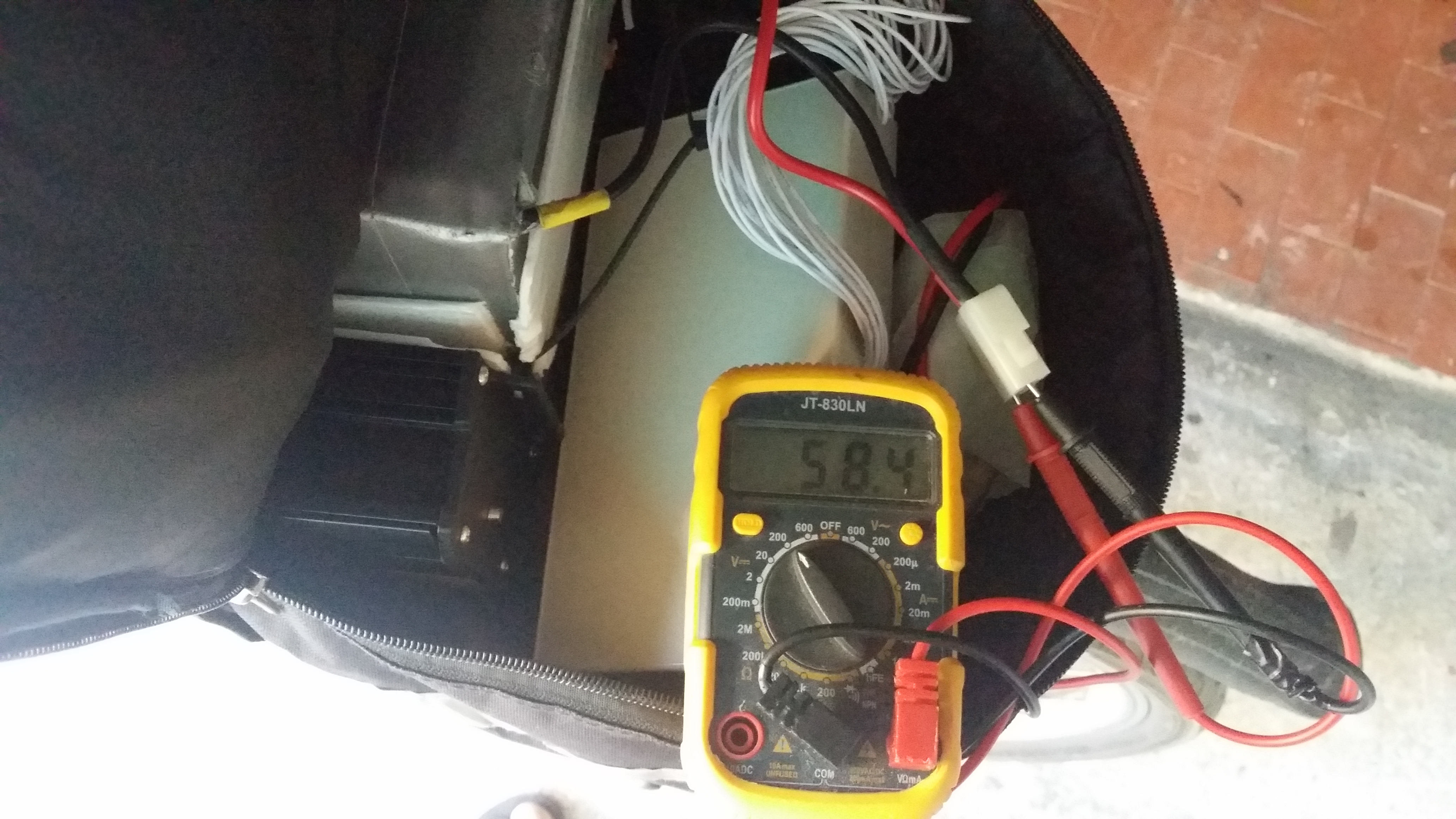

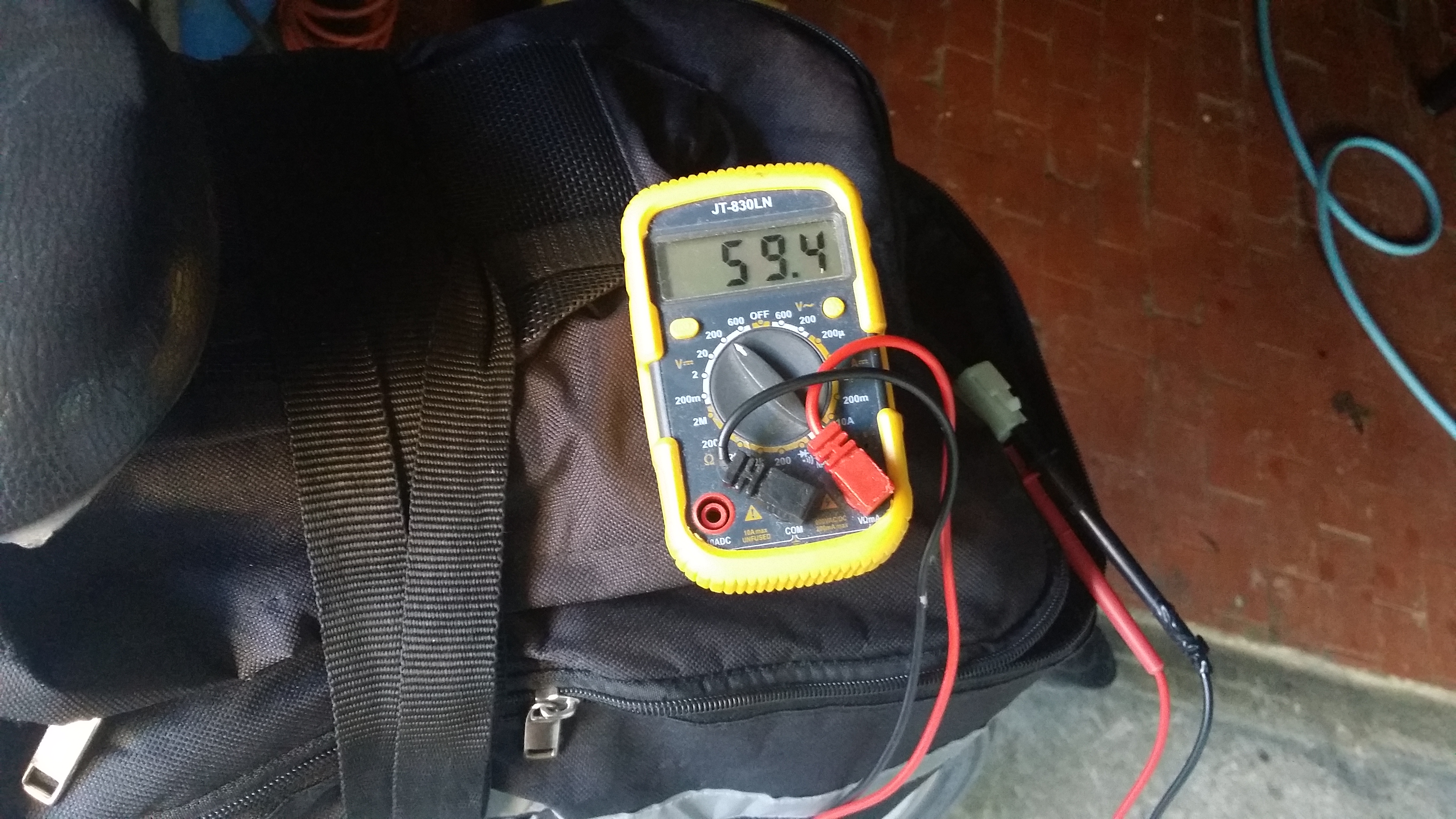

Appena staccata dal caricabatterie 59.4v
Dopo 2 min si è stabilizzata a 58.4v.

Inserito il - 08/08/2014 : 13:36:22  Mostra Profilo Invia a Barba 49 un Messaggio Privato  Rispondi Quotando
Bene, la tensione del caricatore è perfetta, e il fatto che nel tempo la tensione tenda a scendere è normale per le LiFePO4, si stabilizzano dopo alcune ore intorno ai 54-55V senza che questo vada considerato un problema: Sono le LiIon che mantengono invece la tensione massima di ricarica fino al momento dell'uso...

dovrei dare una controllatina anche io alle tensioni. magari anche alle singole celle(se la mia batteria le ha)
il caricatore quando carica dovrebbe erogare 58,4v?? devo spellare il filo altrimenti non ci vado.

Quanto alla tensione del tuo attuale caricabatteria si, deve essere 58,4V , basta che lo accendi e inserisci i puntali del tester nel connettore, non occorre che sia collegato alla batteria...

Ho fatto qualche misurazione oggi... inizio ad elencarti tt
-provata tensione completamente carica dal giorno prima, ma scollegata dal caricabatterie, 56,6v
-attaccata al caricabatterie a caricato x 10sec poi a staccato 60,0v
-dal caricabatterie esce 60,0v
-dp 2km da fermo 52,8v
-tt gas sui 49v in salita 47,8v circa
-dp 8km 52,6v da fermo
-dp 13km 52,1v
-dp 18km 51,3v
-dp 3 ore che era ferma 52,2v
-riprendo a girare stacca a 22km (miracolo a ripreso 10km di autonomia BOOOOOOHHH!!!) mi ha staccato sui 48-50v (non è andata a 38v cm ho letto sul posto k mi hai linkato)
-da scarica stando fermo (contatti spenti) il volt salivano piano piano tipo da 6v in su fino a 30 e passa
-attaccando i contatti è andata a 2,5v pedalando forte è arrivato a più di 40v e si è riaccesa la strumentazione.
-appena attaccata al caricabatteria segna 52,6.

La tensiona a batteria carica è regolare, anche troppo alta, sia a caricatore collegato che dopo...
La tensione alla quale si è fermata la bici (intervento del BMS) dici che era 48-50V, sei certo che quello fosse il valore sotto sforzo?
Se è così hai una o più celle moribonde, quindi la tensione totale è ancora buona ma qualche elemento scende troppo sotto carico e il BMS stacca: Potresti anche avere il BMS stesso guasto, questo non lo possiamo sapere senza un'indagine poliziesca!!!
Per sapere cosa hai di guasto dovresti aprire la batteria fino a raggiungere il BMS, caricarla completamente e poi collegarci qualcosa che consuma molta corrente (stufetta elettrica, ferro da stiro) e controllare ogni pochi minuti la tensione delle singole 16 celle in modo da cogliere in fallo quella difettosa. Comunque se non hai la possibilità di contattare il venditore per farti spedire delle celle IDENTICHE a quelle che hai è un lavoro che serve solo a confermare la diagnosi ma che in pratica serve a poco...
