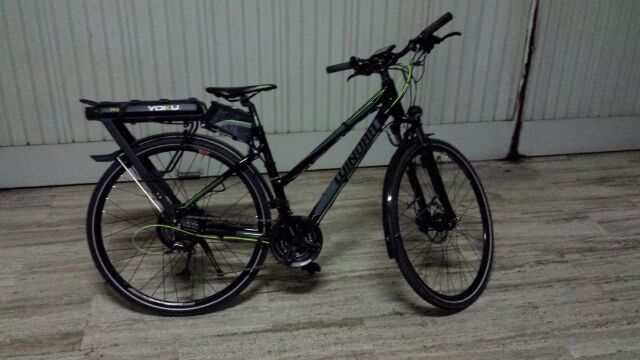

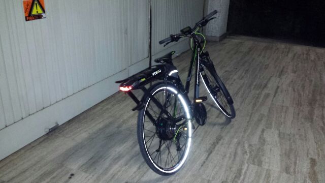

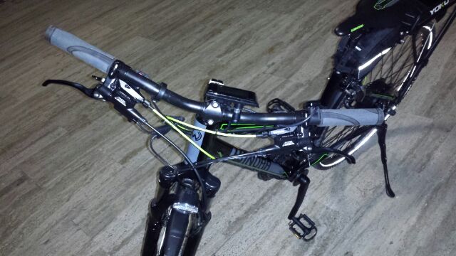

Ciao ragazzi,rispolvero il post perchè finalmemte la bici è diventata una
elettro-winora....
Qualche dettaglio tecnico:
-motore bpm2;
-batteria 36v 13ah;
-freni Tektro auriga e-comp;
-display lcd.
Provata oggi per pochi km,nel complesso sono soddisfatto.Ottima in salite anche considerevoli con minimo apporto muscolare,sul piano però, anche in modalità speed a circa 26 km/h stacca
l'assistenzaok per la mia fanciulla,ma gradirei sapere se posso ovviare al problema
Allego qualche fotina...
40,67 KB
34,93 KB
48,83 KB
44,56 KB
Un saluto...
