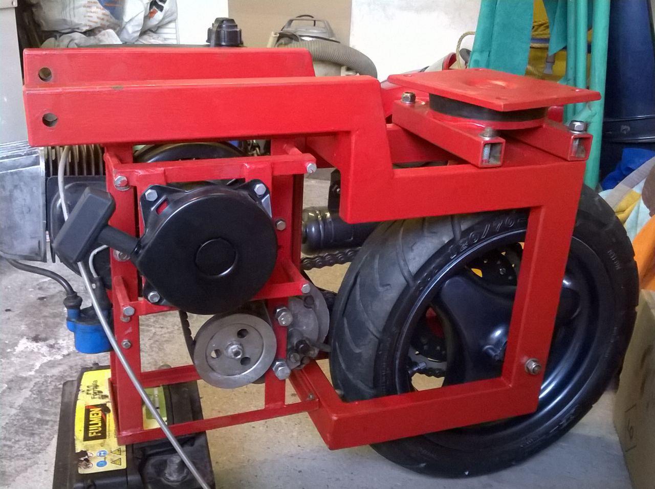

Sarei curioso di vedere una foto del trabiccolo.
Senz'altro sarà originale vedendo le mille soluzioni per le barche, interesserebbe anche a me per muovere l'invaso!

Ho chiesto a questo cliente di mandarmi due o tre foto del traino su cui vuole mettere il motore elettrico. Intanto volevo chiedervi: su ruota da 16" la demoltiplica che forma ha? Conosco solo le corone maggiorate .. e sul motore 1000w da monopattino una riduzione di 16 volte dovrebbe avere 9*16 denti cioè 144 denti, quindi un diametro ingombrante..

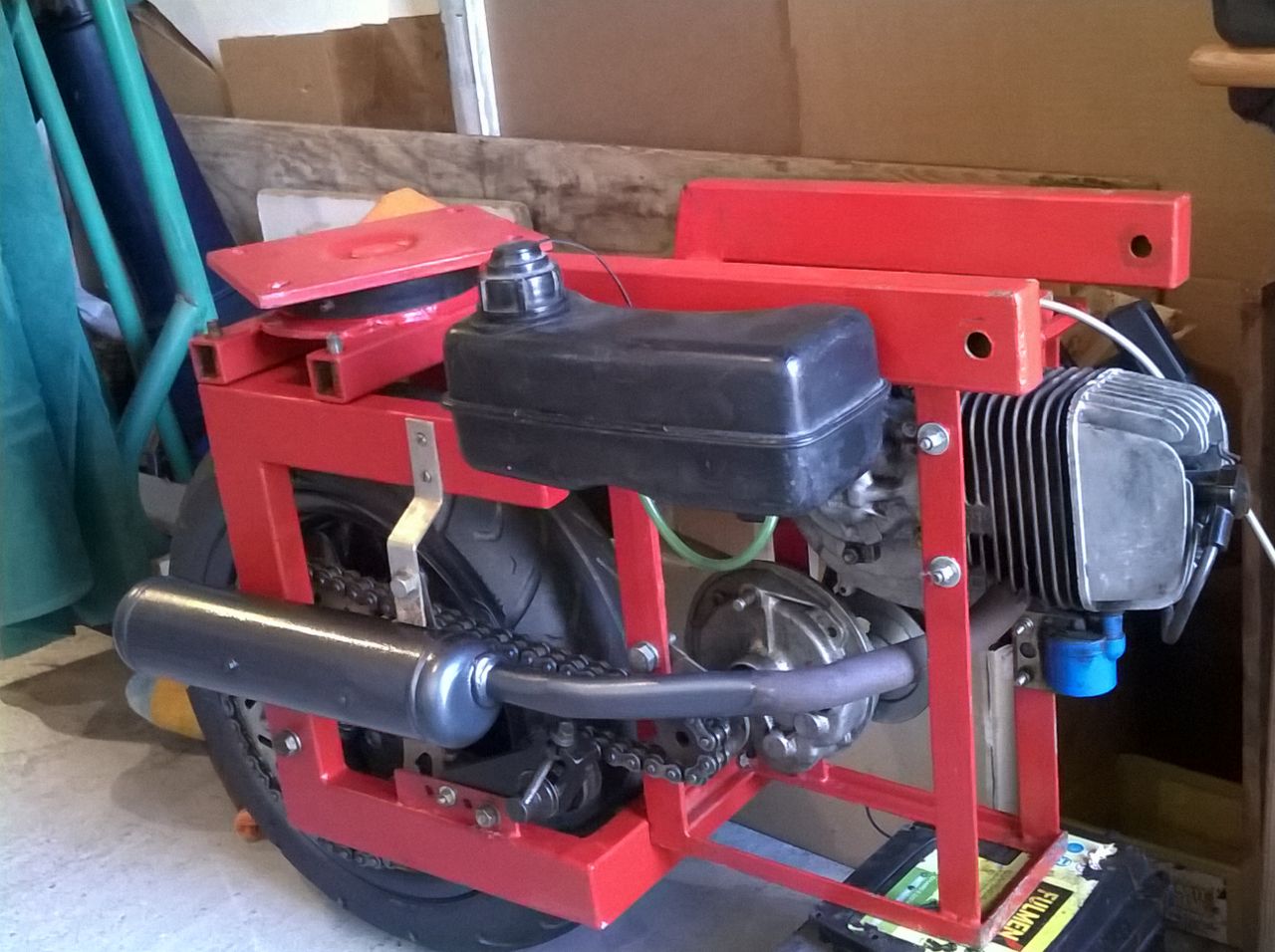

Ecco le foto ragazzi.. si trova anche nei negozi ma costa molto meno autocostruirlo
