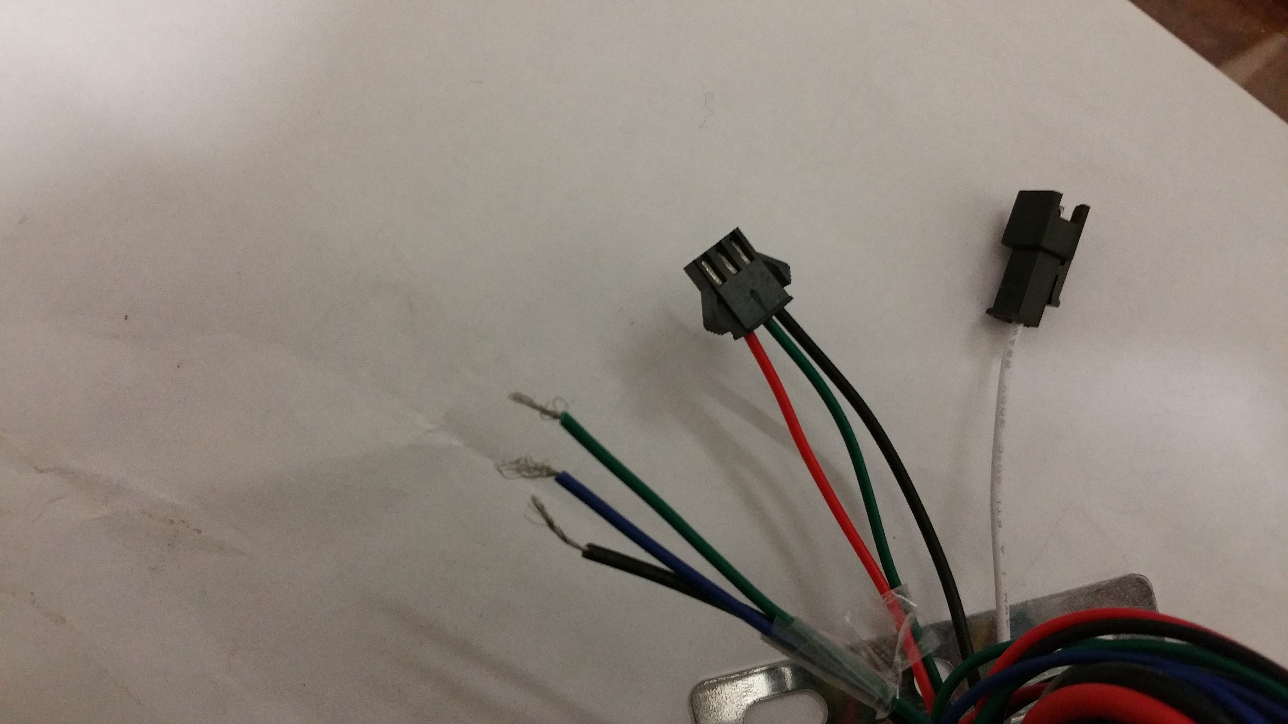

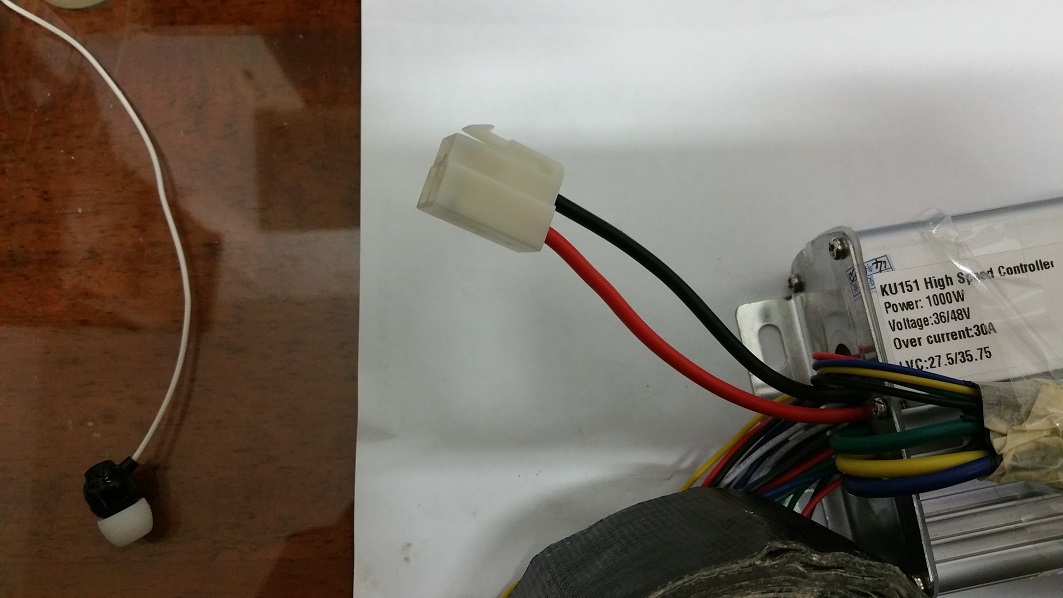

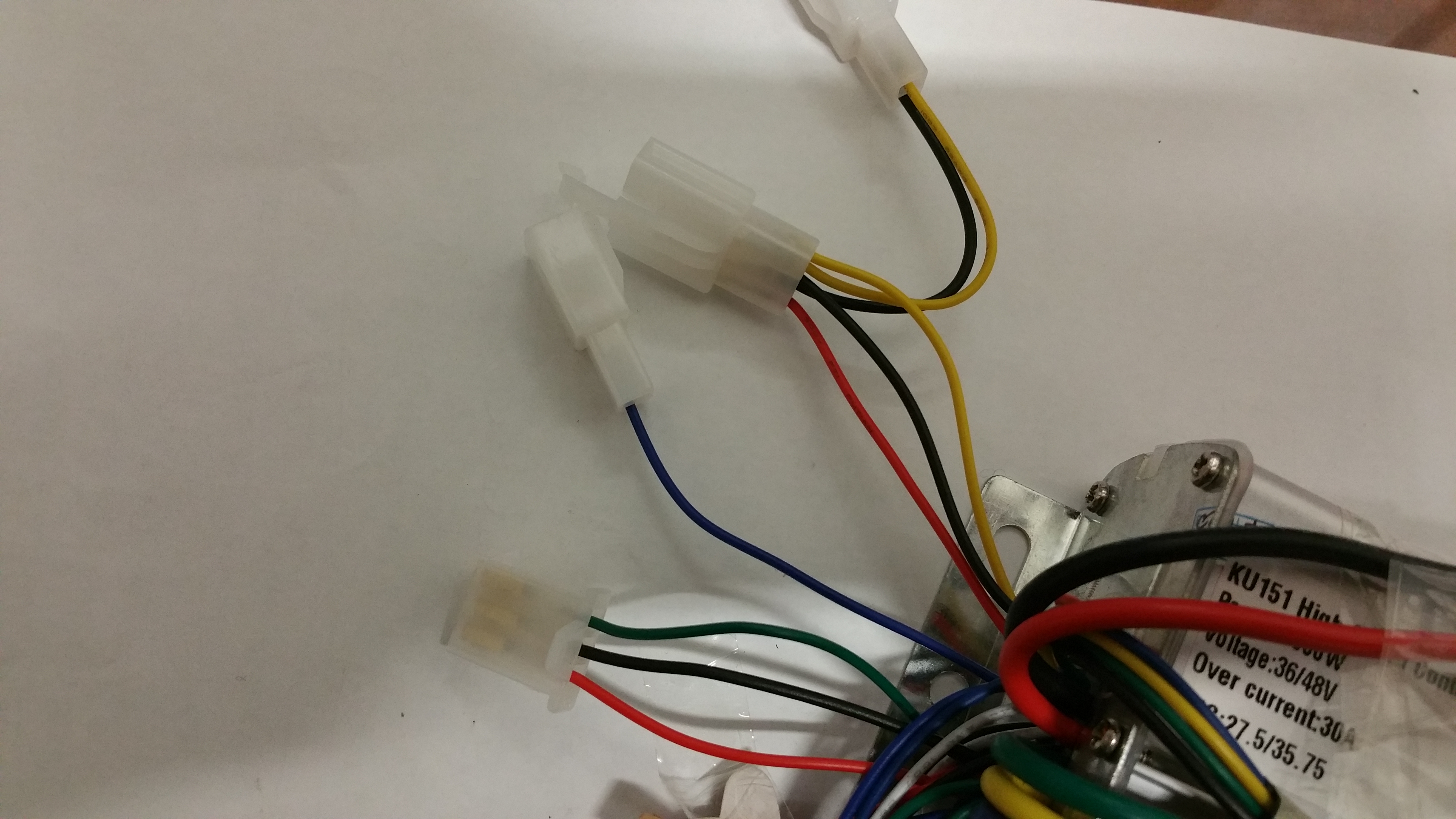

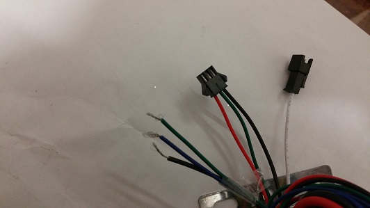

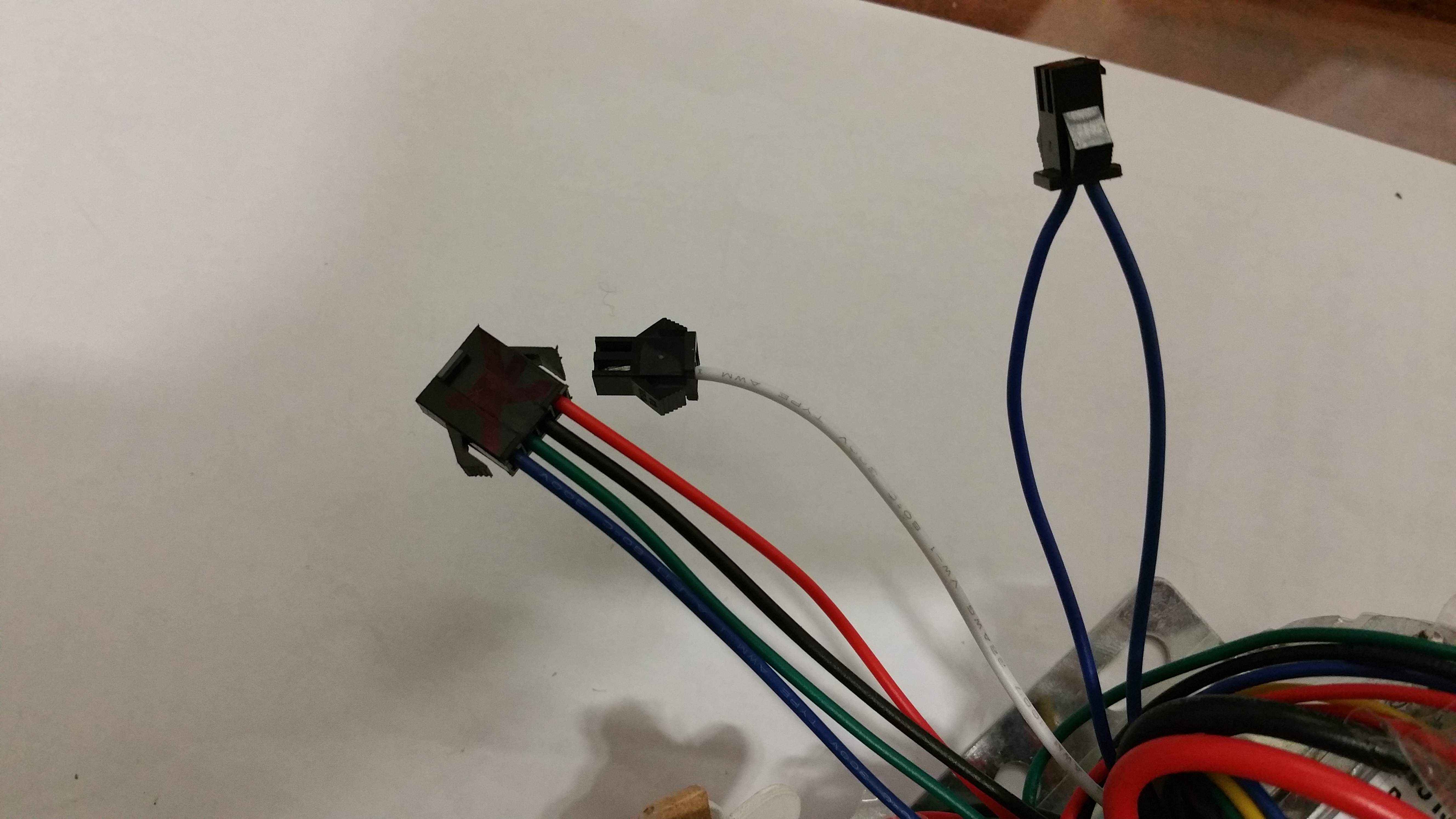

allora, posto delle foto della centralina così alla mia incompetenza potrà riparare una chiara (spero) esposizione di immagini.
divido le foto prima con i connettori bianchi poi con quelli neri. il cavo di alimentazione ha solo due poli (rosso nero). quello nero che è stato tagliato (l'unico) era collegato a un connettore piccolo a tre (nero). mi servirebbe di sapere: quale va collegato al manettino, e che altro devo collegare per far funzionare il tutto.
PS: quello tolti dalla foto e riuniti con il nastro sono quelli della ruota (e quelli hanno una entrata obbligatoria quindi li ho tolti da mezzo per semplificare.
PS a me non servono ne quelli per i freni ne la pedalata assistita. grazie per la pazienza Gianfranco

il gas è il nero-verde-rosso, dove nero - rosso + verde segnale.
prima provala così, perchè non vedo il cavetto switch, che sarebbe un rosso che parte in parallelo al 'grosso' qui

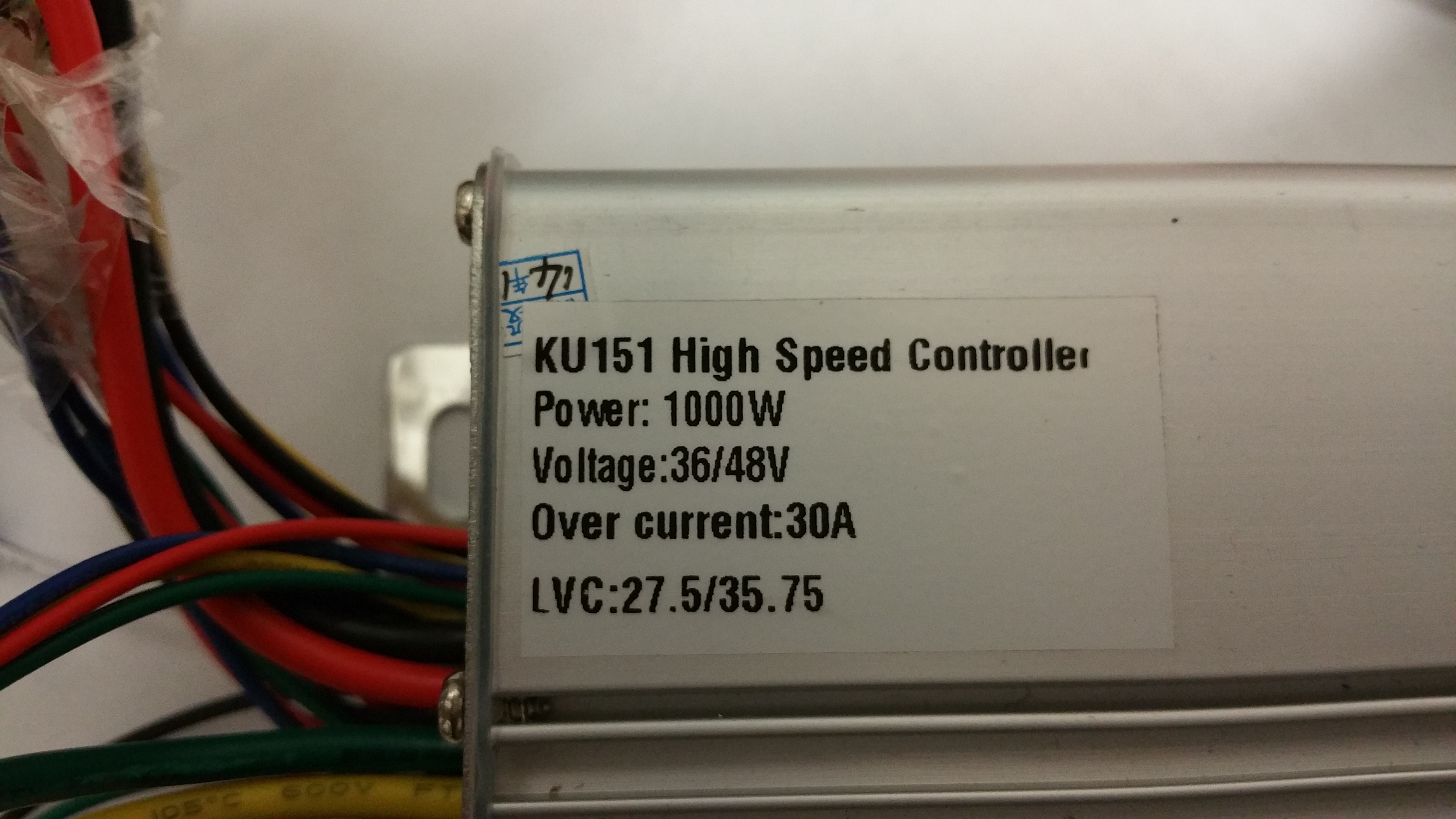

Si, è strano che non ci sia il filo rosso piccolo, contrariamente agli schemi canonici.
Allora ci sta' che possa essere una versione differente della KU151 (la dicitura "high speed"), controlla se è presente una seconda serie di cavi per eventuale display a led, in cui potrebbe essere presente il famoso "filo rosso piccolo" per effettuare lo switch ON/OFF da display. Dovresti controllare bene connettore x connettore e stabilire le varie funzioni per avere le idee chiare.
Ma non ti hanno dato uno schema allegato al controller?
