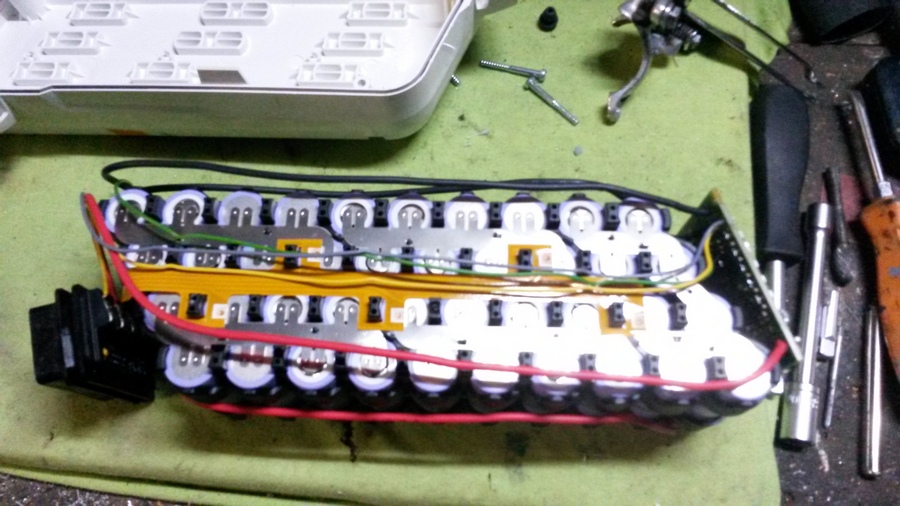

Questa è una bosch aperta (36V 400Ah)
Non le ho misurate; le celle sono samsung 18x650 a occhio due linguette da 4mm (un punto per lingua) che confluiscono su una da 15mm
