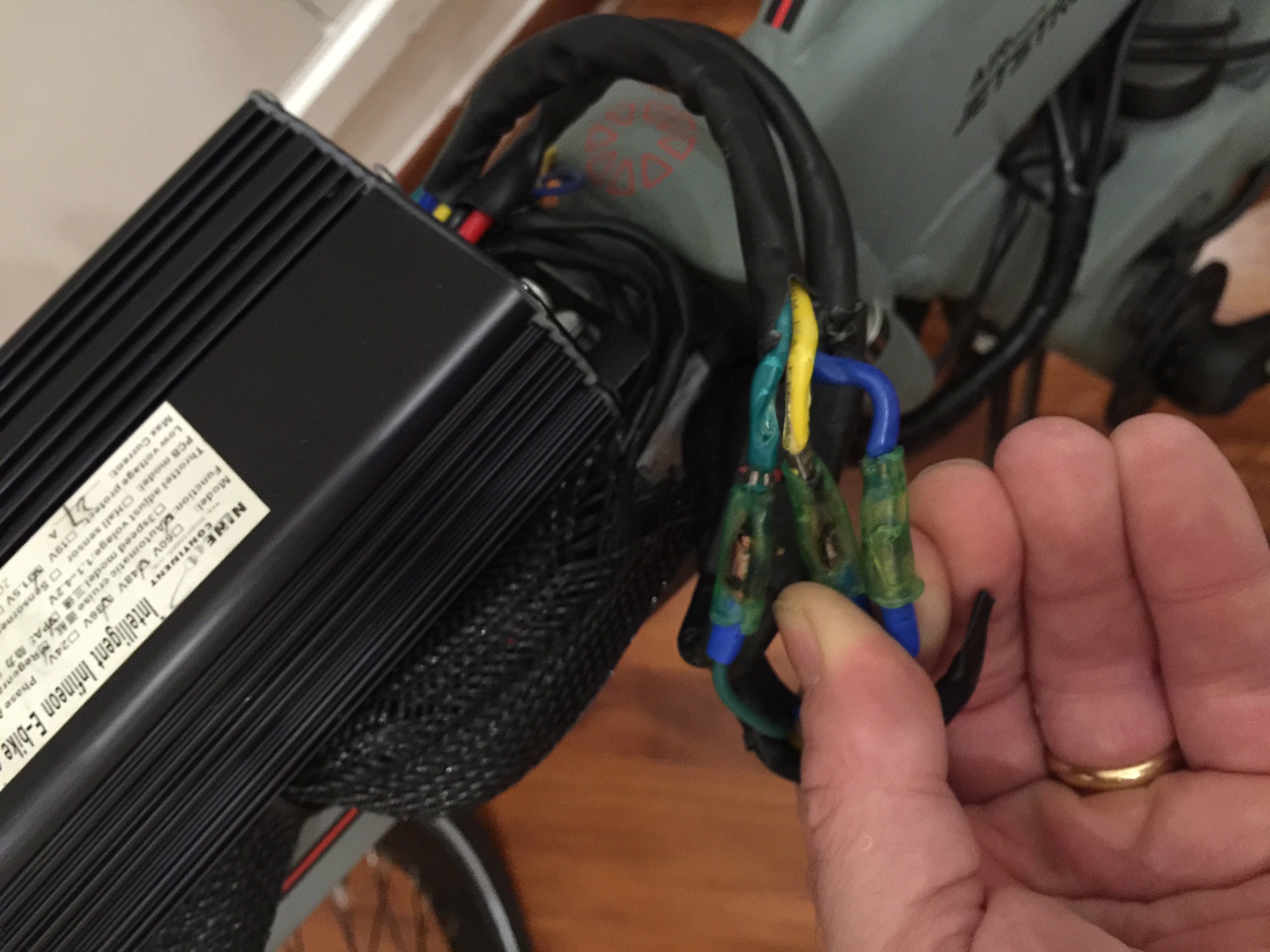

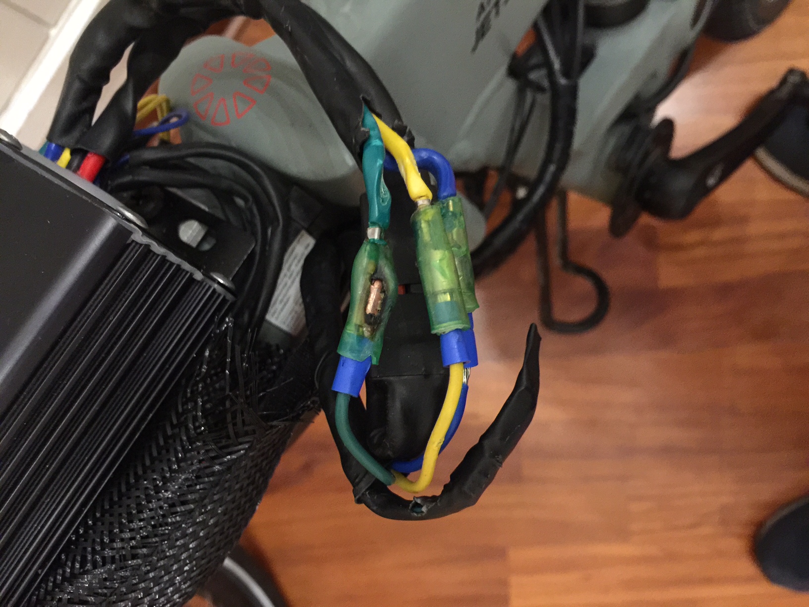

Come da titolo ho una Dahon Jestream P8 elettrificata con il Nine Continent RH205S, centralina 27A 36V/48V con una batteria assemblata da Denny 48V20A.
La bici è perfetta per le mie esigenze, molto comoda per i miei 186cm per 95kg, ben ammortizzata per le strade dissestate di Napoli ed il motore è un vero portento.
Ma veniamo ai "problemini", in primis: i raggi della ruota posteriore si svitano continuamente, addirittura due volte mi è capitato (pur avendoli serrati prima di uscire di casa) di perderne uno per strada... Il secondo problema, che mi è capitato già due volte, è che i cavi che vanno dal motore alla centralina, su una salita non molto ripida ma abbastanza lunga si sono "squagliati" con conseguente blocco della ruota posteriore. Considerate che no utilizzo mai il motore alla massima potenza (ho un acceleratore a pollice con il pas) e ci metto sempre un bel pò di gambe.
Di seguito un paio di foto:
650,19 KB
571,12 KB
Come risolvere?
Ai raggi posso mettere un po di loctite quando li stringo? O Ho detto una follia? Devo cambiarli?
Per risolvere il problema dei cavi in foto cosa posso fare? Invece di mettere una guaina termorestringente in cui far passare i 3 cavi ne metto una per cavo e poi tutti e tre in un altra guaina? Ci sono altre soluzioni? Cambiare centralina e mettere qualcosa di meno spinto mi aiuterebbe?

Per quanto riguarda gli spinotti se monterai degli spinotti da modellismo seri non avrai MAI più problemi del genere.
Quelli di serie fanno veramente pena e sono loro ad aver causato il surriscaldamento.
Poi dopo basta mettere il termo singolarmente.
Per i raggi falli controllare globalmente e poi si puoi mettere un pò di loctite.

Taglia via quei connettori e mettici dei semplici Mammut da elettricista, vedrai che il problema scompare, quei connettori non gestiscono assolutamente la potenza che il tuo kit è in grado di dare.
Quanto ai raggi direi che se fai fare il lavoro ad un ciclista il problema scompare, probabilmente sbagli la coppia di serraggio: Se ci dai la Loctite poi non si sbloccheranno in casi di bisogno, al limite usa della comune vernice a smalto...

Grazie delle risposte ma anche se non si vede dalle foto credo anche parte del cavo ha ceduto, non solo all'altezza dei morsetti o sarà comunque dipeso da quello?

I Mammut da elettricista li trovi veramente ovunque, non vedo perchè tu li debba acquistare online!!! Li vendono persino da Brico e da Obi o in qualunque negozio di elettricità, e anche in molti supermercati.

Quanto ai contatti tra centralina e motore, non si può fare molto, tranne isolarli con del buon termorestringente (le gommine verdi sono delle porcherie e si sciolgono facilmente. Anche cambiano i contatti o usando dei mammut non si risolve completamente il problema perchè i cavi aeronautici (molto sottili e studiati per resistere ad alte temperature) scaldano molto se usati sotto sforzo con centraline potenti, quindi, benchè i cavi del motore ed il loro isolante sopportino senza problemi lo stress termico, il calore si trasmette ai contatti ed ai cavi della centralina che invece non hanno un isolante efficace come quello dei cavi motore. Di qui il calore scioglie gli isolanti sui contatti e a volte anche sui fili della centralina. Usare i mammut (o contatti migliori) migliora la situazione, ma è importante isolare bene tutti i cavi ed i contatti individualmente con un paio di strati di termorestringente di qualità.

Si i mammut sono quelli ma non li preferisco sono un pò più "bruttini" della soluzione che ti ho indicato io.

connettori da modelismo seri ed economici che vanno bene per quel motore/centralina:

Per i cavi, in attesa dei connettori di hobby king, ho risolto così, che ne dite?

Come ripiego momentaneo può andare, magari scaldando il termorestringente così sta fermo sui cavi...

Per quanto riguarda i connettori del motore, se consideri che questo kit essendo da velocità, viaggia spesso al massimo dell’assorbimento, se aggiungi a questo il montaggio su ruota 28” questo contribuisce ad aumentare la corrente assorbita.
Non occorre sostituire i connettori, basta che li pulisci dall’ossido eventualmente presente, dovuto al surriscaldamento o scintillamento, e stringi la parte femmina dei tre connettori, controllando che i connettori una volta inseriti non sono lenti ma ben fissati, in questo modo non riscalderanno più, puoi ricoprire i cavi surriscaldati con del tubicino sterlingato o ancora meglio siliconato.
I mammuth , a mio parere personale, prima o dopo, i terminali fissati dalle viti cominciano a tranciarsi, per cui se proprio li vuoi usare, provvedi prima di fissarli, a stagnarli, almeno resisteranno di più.

La Loctite non secca mai, puoi anche lasciare il contenitore aperto per mesi: Si tratta di un collante anaerobico che indurisce solo in assenza di aria!!!
L'Attack è un cianoacrilato ad essiccazione istantanea, tutta un'altra storia.
hyperciccio
83 Messaggi
Inserito il - 01/12/2014 : 23:00:01  Mostra Profilo Invia a hyperciccio un Messaggio Privato  Rispondi Quotando
Chiarissimo, tanto ho preso anche l'attack :-)
Sono arrivati i connettori di hobby king, dopo aver fatto i collegamenti elettrici devo mettere la guaina termorestringente anche su questi? Devo coprirli interamente?
L'equivoco mi è nato perchè sul tubetto dell'Attack c'è il marchio Loctite, ma in realtà dentro non c'è loctite!
La "vera" loctite è il classico "frenafiletti".
ecocar
ecocar
1816 Messaggi
Inserito il - 02/12/2014 : 13:45:43  Mostra Profilo Invia a ecocar un Messaggio Privato  Rispondi Quotando
Metti il termorestringente sui connettori: se vuoi fare un lavoro fine fai così:
Infila 3 pezzi di termorestringente per ogni coppia di connettori.
Attacca le coppie di connettori.
Posiziona un pezzo a filo del punto di contatto della femmina e scaldalo così si blocca.
Posiziona una altro pezzo a filo del punto di contatto del maschio e scaldalo.
Adesso i connettori sono completamente coperti tranne forse un piccolo spazio nel punto di contatto e se vuoi scollegarli e ricollegarli il termorestrinegente non dà fastidio e non sei costretto a toglierlo.
Per proteggerli bene metti un'altro pezzo di termorestringente su tutta la lunghezza dei connettori e scaldalo solo dalla parte della femmina e schiaccialo un po' dove l'hai scaldato così si attacca al termorestingente sottostante.
Adesso i connettori dovrebbero essere completamente coperti ma non incollati insieme.

Scusate ma perche non utiluzzate il frenafiletti classico? La loctite ne fa di tipi diversi per ogni esigenza e non è assolutamente vero che non si possono svitare piu i componenti. Lo utilizzo spesso in meccanica ed è l'unica vera soluzione perche mantiene un giusto grado di elasticita che resta necessaria per permettere alle parti di avere una loro tolleranza elastica che il cianoacrilato non ha in quanto cristallizza.
36682 Messaggi
Inserito il - 06/12/2014 : 09:13:45  Mostra Profilo Invia a Barba 49 un Messaggio Privato  Rispondi Quotando
Quoto, infatti è quello che avevo già suggerito sopra, usare la Loctite più leggera in commercio... Solo che per fare questa operazione si devono smontare tutti i nipples, sgrassare le filettature e poi mettere il frenafiletti, rimontare il nipples e registrare la tensione, non mi pare semplice!!!
ecocar
1816 Messaggi
Inserito il - 06/12/2014 : 22:22:15  Mostra Profilo Invia a ecocar un Messaggio Privato  Rispondi Quotando
Sì, l'unico motivo è la facilità dell'intervento, il frenafiletti sarebbe meglio..

@Fulcon: Lo abbiamo già specificato sopra, togliere 36 nipples, sgrassare le filettature maschio e femmina, applicare il frenafiletti e rimontare il tutto non è una cosa così semplice e veloce, l'Attack invece sembra che venga messo sui nipples già montati e serrati...
