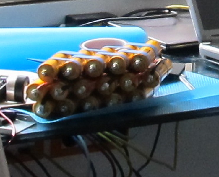

4150 Messaggi
Inserito il - 15/12/2014 : 18:12:02  Mostra Profilo Invia a giordano5847 un Messaggio Privato  Rispondi Quotando
greenheaven ha scritto:
@Garchofa: 15S e 16Ah sarebbe di certo ottimo ma viene fuori una batteria gigantesca. In pratica devo riempire il triangolo perchè non credo che stia più sotto la sella...La ghost non sarà più "ghost" e a me piace molto il suo essere poco appariscente (dopo il primo furto più mi mimetizzo e meglio è
Quamau ha salitone simili per tornare a casa, si è fatto una batteria con queste sentilo!
89,41 KB

giordano dovrei andarmene in giro con quei candelotti di dinamite ? ti credo che sale....ma come già detto per me è importante che rimanga tutto meno visibile possibile e non mi va di sbattere troppo (per questo non simpatizo per le LIPO).

Ho verificato lo spazio a disposizione nel triangolo della bici, c'è posto per 90 celle (in modo semplice) o al max 98 celle (in modo un po più complicato).
Che disposizione Serie Paralleli mi consigliate? Io pensavo a 15S 6P (90 celle). Può andar bene per far volare la ghost nelle salite di cui si discuteva o non basta?
Userei celle 22P o 25R (dipende dal preventivo che mi arriva)...
6820 Messaggi
Inserito il - 10/01/2015 : 20:45:06  Mostra Profilo Invia a MilleMiglia un Messaggio Privato  Rispondi Quotando
Come ci siamo già detti al telefono, se la velocità max ti soddisfa, non ha molto senso aumentare le celle in serie
piuttosto che 15s 6p farei 13s7p, 91 celle nel triangolo, che messe in parallelo con quello che hai già diventa 13s11p
A stella con 30A anche in salita con 11p non hai problemi e a triangolo vai come un treno..

Volevo aumentare le celle in serie non per la velocità ma perchè da alcuni test che ho fatto con il wattmetro su strada ho visto che quando la salita si fa dura e le celle iniziano a lavorare a 20-27Ampere (C) c'è un drop di tensione incredibile (da 53V mi scende a 44V) e quindi di fatto la potenza non supera 1kw. Per questo pensavo di aumentare in partenza il voltaggio per poi avere tensioni accettabili in caso di drop di tensione sotto carico.
Per lo stesso motivo pensavo di orientarmi su celle che possano dare 10A senza troppi problemi (22P o 25R). La batteria che ho la metterei in vendita come ti avevo già accennato.

sono arrivati i preventivi Enerdan, la differenza tra le 22P e le 25R è di 0,75€ a cella quindi direi che la discriminante non è il prezzo alla fine.
Se riesco a infilare 98 celle (forse ci riesco) farei un pacco 14s 7p, credo possa essere un buon compromesso usando delle celle ad alta scarica come queste.
36553 Messaggi
Inserito il - 14/01/2015 : 22:48:55  Mostra Profilo Invia a Barba 49 un Messaggio Privato  Rispondi Quotando
Inutile aumentare la tensione iniziale sperando di migliorare la situazione, quoto MilleMiglia...
Per la nuova batteria o usi celle ad alta scarica rimanendo con poca capacità (ricordati però il discorso sulla durata inferiore di queste celle, 300 cicli contro 500) oppure usi celle normali da 3C aumentando la capacità della batteria facendo così lavorare le celle entro 1,5C massimi.
Purtroppo le celle da 2900mAh hanno un bel drop sotto sforzo, per farle lavorare bene dovresti avere una batteria da almeno 14S-7P (20,3Ah) che ti consentirebbe di poter erogare i 27A richiesti dalla tua centralina con pochissimo drop, visto che le celle lavorerebbero a 1,3C massimi....
Ecco che se fosse per me farei una bella 14S-7P di Samsung da 2900mAh che oltretutto ti darebbe un'autonomia decisamente superiore a quella di una batteria da 14S-7P di celle da 2500mAh (20,3Ah contro 17,5Ah) e durerebbe i 500 cicli previsti.
Naturalmente anche con una 14S-7P di celle da 2500mAh farai una bella batteria, come ti ho detto mi preoccupa la durata delle celle ad alta scarica...
