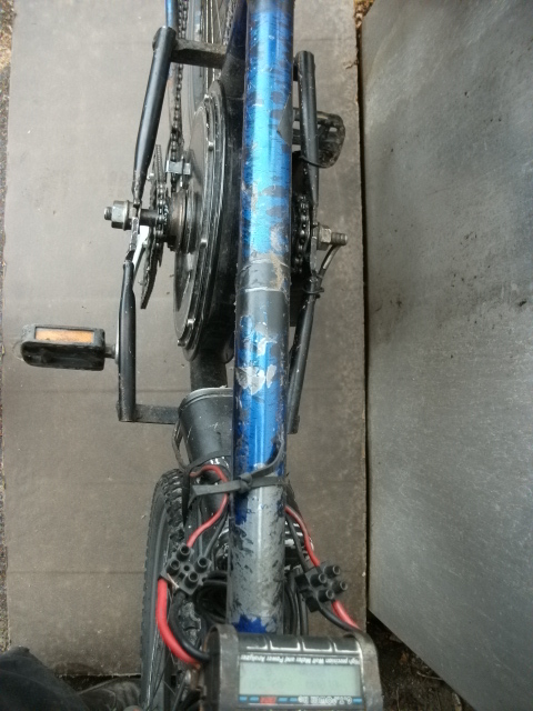

151,8 KB Far scendere la catena dal 24 sulla scatola m.c.,montare l'altra apposita dal 48 al motore(13),appoggiare il manubrio a un sostegno qualsiasi,elastico sui due freni e non rimane che pedalare.Il wattmetro,a 65 pedalate/minuto ha misurato poco meno di 1 wh,ho pedalato per 10 wh con un picco di potenza istantanea di 195 watt con andatura da fondo.Quindi no rulli,no super cavalletti ma un yolly contro un bms premuroso,per un allenamento o magari sotto un ponte quando piove per scaldarmi.

Io ho capito che usa la regen per ricaricare la batteria tenendo la ruota posteriore alzata da terra, e, a parte i due freni chiusi con l'elastico, per il quale basterebbe uno solo, non si riesce a vedere dalla foto, la descrizione che gil fa sulla trasmissione del movimento dei pedali al motore.

Guardando meglio, credo che il motore sia stato montato all'interno del triangolo; credo che ci sia una catena che collega i pedali al motore dentro il triagolo, e forse un'altra catena collega il motore alla ruota posteriore

La catena che va alla ruota viene sollevata dalla corona piu` piccola e appoggiata sul tubo del movimento centrale,sicche` la ruota sta a tarra e ben frenata(elastico sulla leva)Per ottimizzare la ricarica ho dovuto utilzzare rapporti piu` lunghi di quelli con cui spinge il motore, da qui la catena che nella foto e` quella a sinistra del motore e che mi da un 48/13 anziche`un42/16.
Ok, fin quì ci sono, ma dalla foto sembra che sul lato destro del motore ci sia un'altra catena, inoltre, quando ha finito di piovere e puoi uscire da sotto il ponte, come rimetti la trasmissione pedali/motore alla ruota posteriore?
Inoltre quel supporto che hai realizzato per fissare il motore, e che ha quattro begli spigoli in evidenza, non rischi di ferirti le gambe, se inavvertitamente, pedalando ci sbatti?

Sul lato destro del motore(foto) c'e` una ruota libera da 16 che tira una corona da 42 attaccata al pedale sottostante.Per ripartire si toglie il giunto della catena a sinistra del motore che va asportata e si fa ingranare la catena finale su una delle 3 corone stesso lato. Il lavoro dovrebbe avere quasi un anno ed e` uno di quelli che diventano definitivi perche` nella pratica non presentano problemi.

Le staffe del motore mi sembrano abbastanza fragili .
Se dice ke funziona, credo ke funzioni, in quanto alla pulizia sulla realizzazione, non posso dire ke sia proprio bella da vedere .
I mammut ke collegano il wattmeter in bella vista, non sono il max x i miei standard di bellezza, per il resto....poi.

Non devo andare a fare il fighetto per via Mercatovecchio

Per completezza, la regen e` disattivata.E questo mi ha fatto notare che bloccando la ruota libera sul mozzo e quella sul motore avrei potuto sfruttare la regen ma con prestazioni di alto valore.Detto, fatto.Sto mettendo a punto la modifica per poter prendere tempi,consumi e ricarica su un tratto di asfalto con buone pendenze. L'impressione e` buona.Si tratta di una riduzione al massimo di 3,5 giri motore per uno di ruota,scalabili.Mi aspetto un risultato discreto da sfruttare occasionalmente in montagna.
