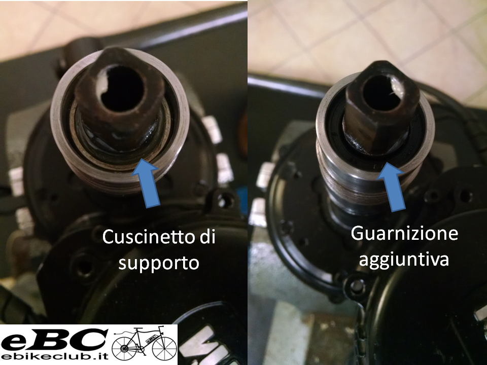

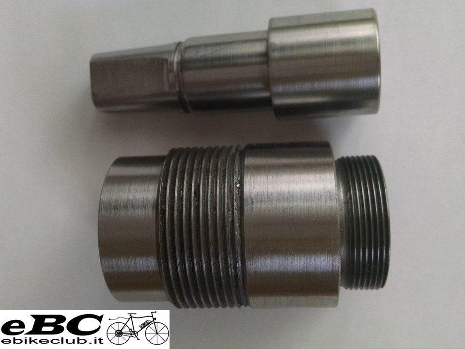

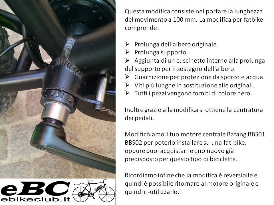

Nuova modifica motore centrale Bafang BBS01 BBS02 per Fat Bike!!
Questa modifica consiste nel portare la lunghezza del movimento a 100 mm. La modifica per fatbike comprende:

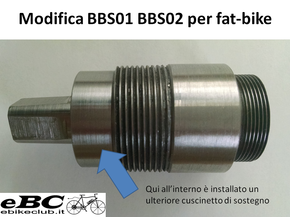

Prolunga dell'albero originale.
Prolunga supporto.
Aggiunta di un cuscinetto interno alla prolunga del supporto per il sostegno dell'albero.
Guarnizione per protezione da sporco e acqua.
Viti più lunghe in sostituzione alle originali.
Tutti i pezzi vengono forniti di colore nero.
Inoltre grazie alla modifica si ottiene la centratura dei pedali.
Modifichiamo il tuo motore centrale Bafang BBS01 BBS02 per poterlo installare su una fat-bike, oppure puoi acquistarne uno nuovo già predisposto per questo tipo di biciclette.
Ricordiamo infine che la modifica è reversibile e quindi è possibile ritornare al motore originale e quindi ri-utilizzarlo.

...vendete la modifica singolarmente??? a che prezzo??? se non sbaglio basta farsi filettare il motore all'interno dell'astuccio per adattarlo alla modifica e potremmo farlo fare nella zona di residenza senza dovervi spedire il motore.
P.S.: non è un pò troppo lungo sul lato sinistro???!!!???
