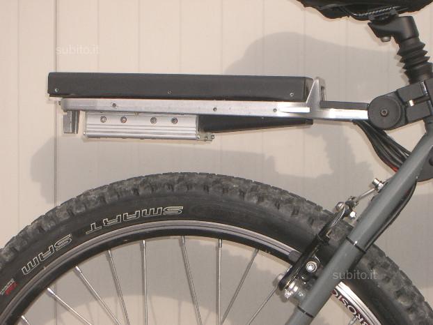

6813 Messaggi
Inserito il - 04/03/2015 : 23:34:25  Mostra Profilo Invia a MilleMiglia un Messaggio Privato  Rispondi Quotando
Per la centralina questa è un'ottima soluzione
36,66 KB
