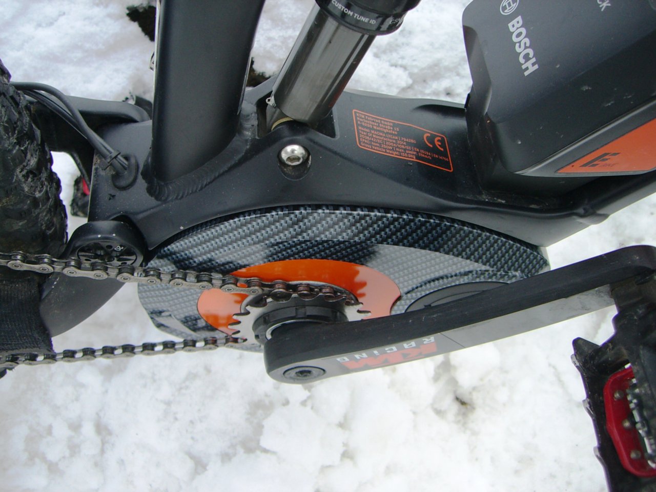

Pensavo di mettere la doppia corona al bosch 2014, lasciare la 15 e aggiungere una 18e mi viene un dubbio ma va spessorata con un distanziale tra le 2 o esiste sia lo spessore che la corona spessorata.....

Navigando...ho trovato questa foto e non capisco se la seconda corona è una normalissima 18 con uno spessore ovviamente tra le due....

La corona da 18, come si vede in foto, ha uno spessore incorporato e va a distanziare la corona più piccola http://speedup.altervista.org/crown-for-bosch-my-2014.html

La corona da 18 deve essere distanziata dalla 15 di 2,5 mm. Purtroppo l'albero che alloggia le corone fuoriesce dal motore solo per lo spessore della prima corona e per lo spessore dell'anello dstanziatore, quindi la seconda corona lavora a sbalzo e deve essere solidale all'anello distanziatore.
Le corone 18T normalmente in commercio non possono quindi essere utilizzate come seconda corona.
Aggiungendo una corona si toglie naturalmente spazio per la ghiera filettata. Questo problema si può risolvere o stringendo al tornio la ghiera originale come ben si vede nella foto o costruendo una ghiera ad hoc come ha fatto speedup nel suo kit seconda corona 18T.
