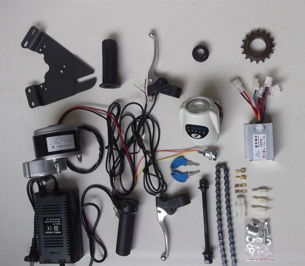

Inserito il - 22/02/2015 : 20:23:17  Mostra Profilo Invia a mototopo35 un Messaggio Privato  Rispondi Quotando
buona sera ho comprato un kit in cina che vorrei montare su una montain bike una roba economica che sembra essere nato per essere installato sul forcellone post io vorrei montarlo centrale qualcuno di voi a gia montato qualcosa del genere
grazie per le vostre risposte

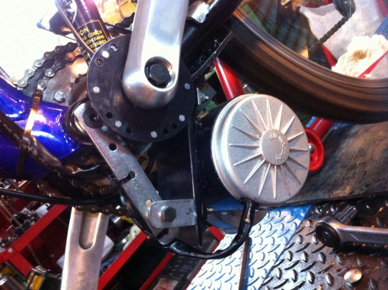

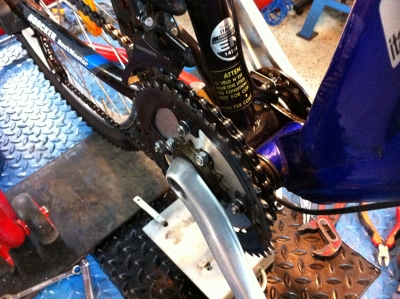

Inserito il - 10/05/2015 : 21:36:57  Mostra Profilo Invia a mototopo35 un Messaggio Privato  Rispondi Quotando

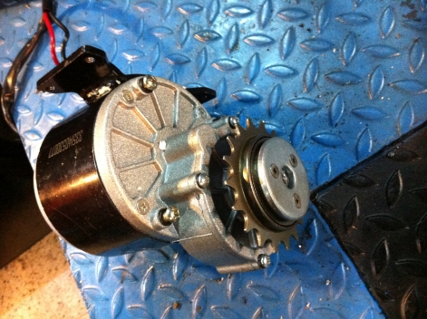

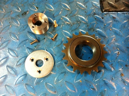

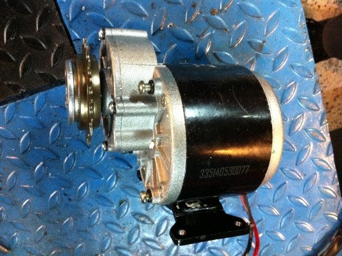

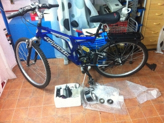

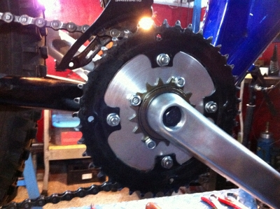

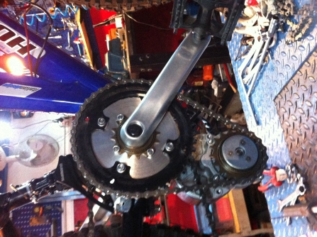

buona sera a tutti dopo un periodo di riflessione sono partito con la trasformazione annuciata allego alcune foto degli sviluppi in corso
107,09 KB
132,08 KB
152,63 KB
168,9 KB
187,66 KB
208,22 KB
233,99 KB
181,63 KB

Inserito il - 10/05/2015 : 22:10:28  Mostra Profilo Invia a sandrosandro un Messaggio Privato  Rispondi Quotando
Complimenti per caparbietà e capacità .... Immagino tu la intenda usare solo in strada,
Che prestazioni ti aspetti? ... Io potenzierei il reparto ciclistica...

Inserito il - 11/05/2015 : 20:34:49  Mostra Profilo Invia a mototopo35 un Messaggio Privato  Rispondi Quotando
vorrei usarla solo su strada ma sperando di riuscire a fare un po di salite senza faticare, per le prestazioni non saprei cosa aspettarmi a lavoro finito proverò ed evntualmente ritocchero i rapporti fin quando possibile ma ancora la strada e lunga e il tempo e poco segiuranno gli aggiornamenti
