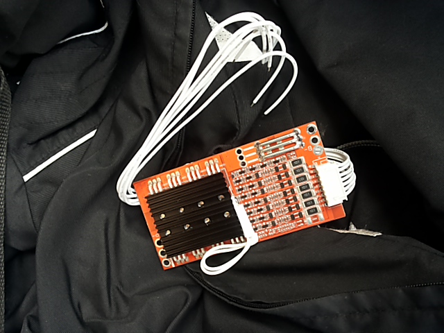

Inserito il - 27/05/2015 : 14:25:46  Mostra Profilo Invia a FabioR6 un Messaggio Privato  Rispondi Quotando
Questo x esempio.
Domanda: quanti anni hanno le batterie ?
166,5 KB

@FabioR6: Se la scritta sul BMS non mente almeno la batteria BionX ha sei anni!!!
