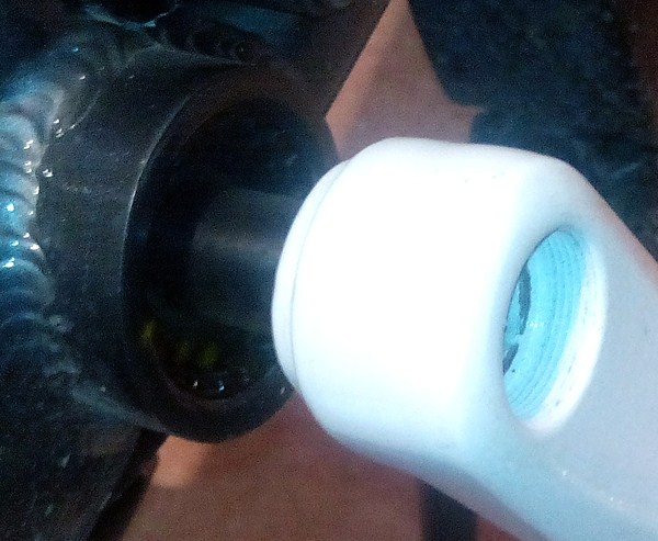

Inserito il - 07/06/2015 : 14:47:48  Mostra Profilo Invia a Selvag60 un Messaggio Privato  Rispondi Quotando
Come non detto è ritornato il rumore, mi potete dire se questi attrezzi vanno bene per smontare il movimento centrale?
http://www.decathlon.it/estrattore-pedivelle-id_8060189.html per la pedivella
http://www.decathlon.it/smonta-movimento-centrale-shimano-id_1975458.html per il movimento centrale
altrimenti cosa ci vuole?
allego foto
107,09 KB
Un saluto Gianluca
Bottecchia BE2
36498 Messaggi
Inserito il - 07/06/2015 : 23:12:29  Mostra Profilo Invia a Barba 49 un Messaggio Privato  Rispondi Quotando
Sicuramente ti occorrono ambedue gli estrattori, ma mentre per il primo è difficile sbaglare modello riguardo al secondo devi vedere se si adatta alle ghiere del tuo movimento centrale...
