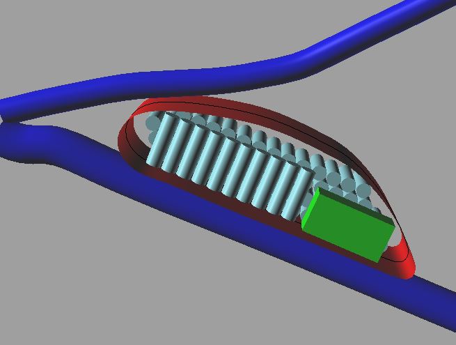

bel telaio, credo di ottimizzarlo con questa:
39,42 KB

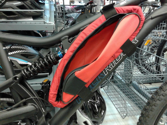

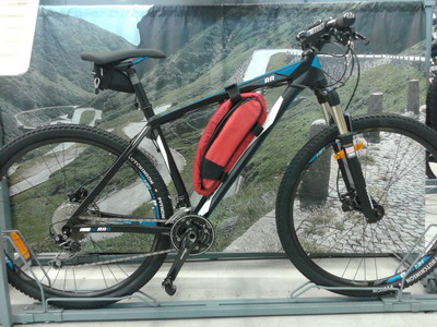

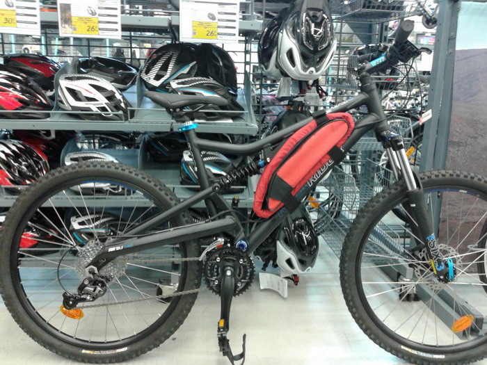

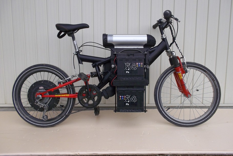

Macchè triangolo?!... un bel quadrangolo, quello che non ci sta dentro, lo metti sotto e sopra ...
141,47 KB
Altrimenti, più seriamente, schemi simili a questi (la seconda è stata comprata nuova l'anno scorso, è una economica con robusto telaio in acciaio, ma ha componenti di bassissima categoria).
177,04 KB
134,96 KB

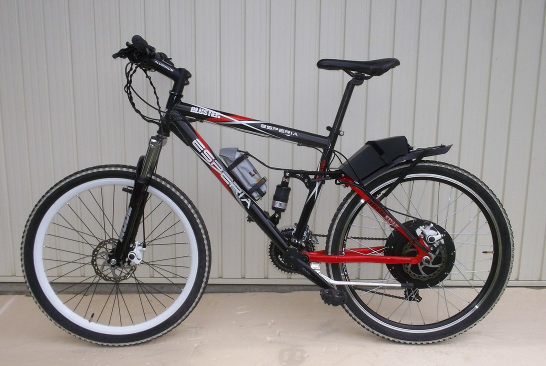

Questa non ve la siete dimenticata vero?
103,53 KB

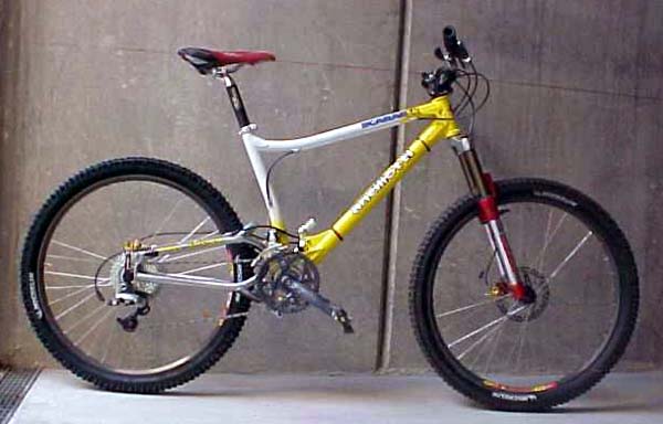

ancillotti scarab:
36,52 KB
Canyon Nerve:
9,04 KB
si trovano su furum mtb anche a cifre ragionevoli, nella mia Canyon Nerve c'ho fatto entrare 200 18650 + minikelly... mi manca solo il tempo per finirla

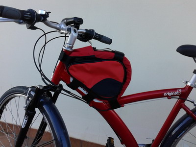

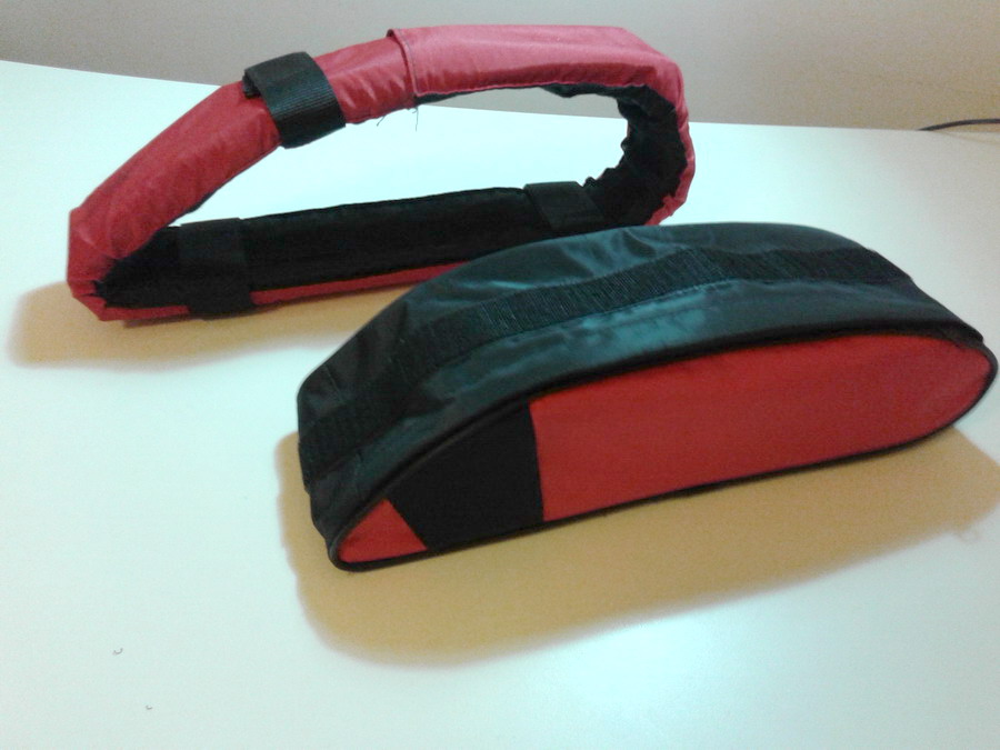

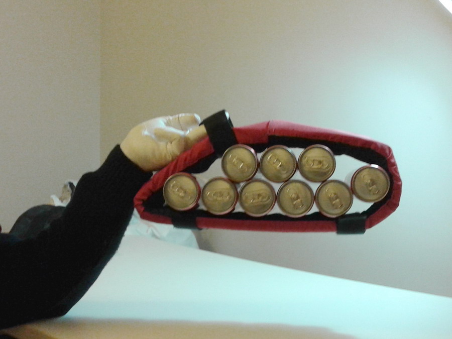

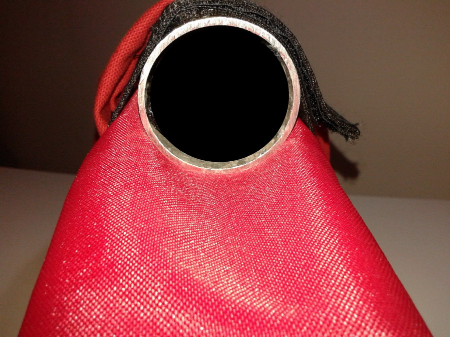

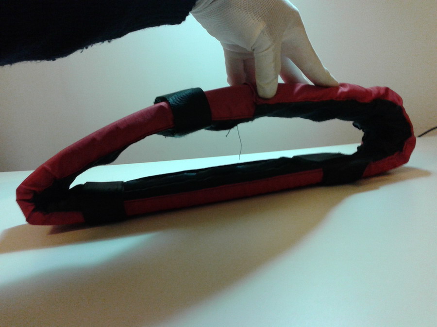

Inserito il - 15/12/2014 : 15:28:04  Mostra Profilo Invia a panurge un Messaggio Privato  Rispondi Quotando

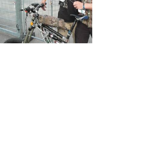

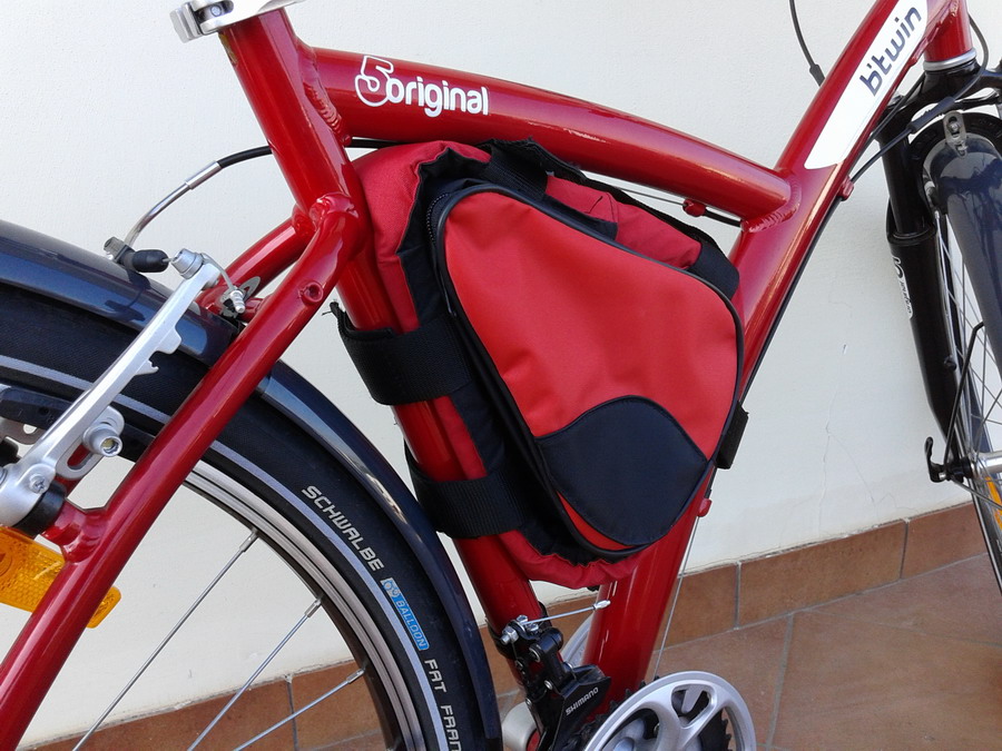

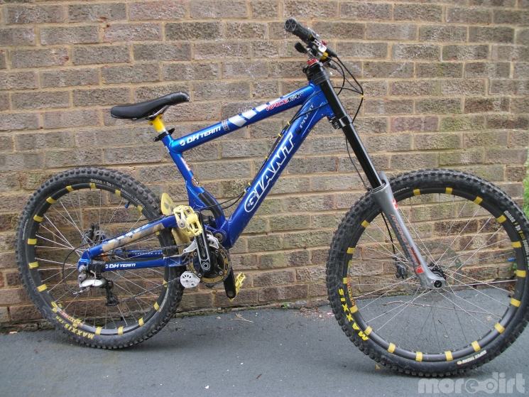

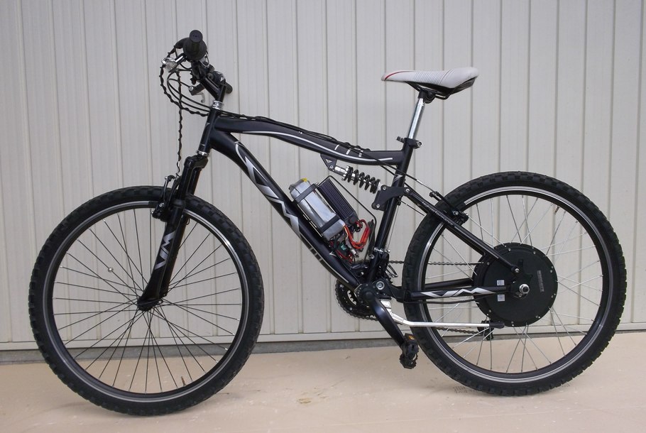

io con le full porto tutto o in uno zaino (track-fuoristrda serio), o in un rack posteriore girato in avanti attaccato al tubo sella e fissato anche alla zona anteriore (trail-uso soft), le immagini mostrano il modulo del mio pacco di zippy 20-30 10 Ah 12s che posso spostare dal camelbak al rack. dopo varie prove mi trovo bene cosi' il rack+sella con tutte le batterie posso spostarlo su quasi tutte le bici e si toglie con un QR e una cinghia, nel mio caso, è alto ma ben centrato, e molto pratico.
la dh team è perfetta, io ho la NRS dello stesso anno dello stesso blu, altrettanto valida sia come bici che per lo spazio batt.
134,81 KB
132,14 KB
15,88 KB

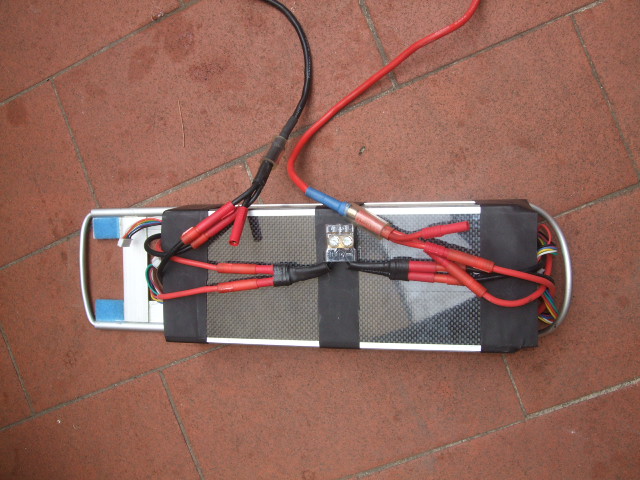

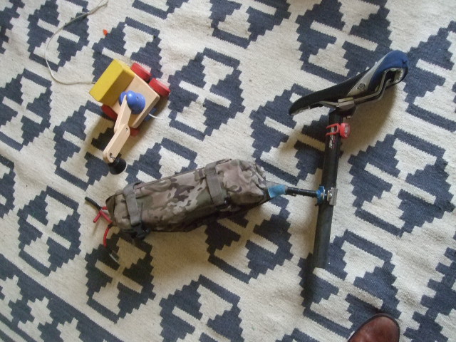

Inserito il - 17/12/2014 : 13:09:12  Mostra Profilo Invia a panurge un Messaggio Privato  Rispondi Quotando

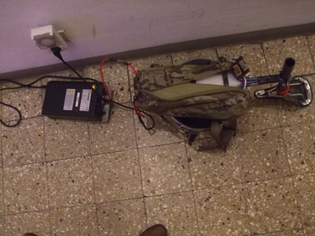

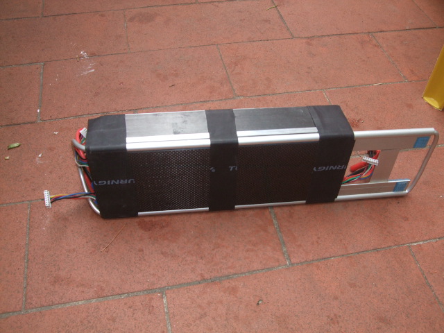

Il pacco piu' sellino e reggisella sganciato
155,04 KB
In ricarica bulk veloce (1.5 C) in 25 minuti le porto da 3.5 a 4.1
poi le uso cosi'. altrimenti con un 1420i alimentato a 28v le ricarico in un'oretta compreso normale bilancio.
ho la cella n°5 di uno dei 4 pacchi che ha una resistenza leggerissimamente superiore alle altre, per cui devo tenere d'occhio il pacco. non è niente, parliamo di necessità di bilanciare ogni 10 15 ricariche bulk, di solito, essendo una sola cella provvedo con un carichino a 4,2v per singola cella direttamente sulla cella interessata attraverso il plug di bilanciamento. con un carichino di questo tipo terminato con 2 pin jst, facendo molta attenzione, è possibile spostarli di cella in cella per caricare (e quindi bilanciare attivamente) qualsiasi cella sia piu' scarica delle altre.
Talvolta ho anche usato questo sistema mentre il pacco intero veniva caricato, qualche centinaio di milliampere supplementari solo alla cella (o celle) che partono da sotto oppure che sono note per avere maggiore resistenza.
Questo in definitiva vale ovviamente senza BMS (anche detto battery murder system o Batterie Morte di Sicuro) se non il vero BMS (Brain Management System) ovvero la conoscenza unita alla conoscenza del pacco specifico depositate nel cervello umano (uno funzionante ovviamente) coadiuvato da strumenti adatti.
143,28 KB

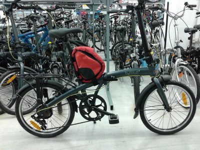

Per pacchi batteria con circa 70 celle 18650 ho risolto così:
162,83 KB
146,33 KB
155,45 KB
37,4 KB
28,76 KB
Inserito il - 19/12/2014 : 12:11:03  Mostra Profilo  Visita l'Homepage di Daniele Consolini Invia a Daniele Consolini un Messaggio Privato  Rispondi Quotando
Nonostante non sia un sostenitore delle borse morbide per le batterie, devo dire che é proprio bella! Ma la hai cucita tu?
emme51
805 Messaggi
Inserito il - 20/12/2014 : 01:00:00  Mostra Profilo Invia a emme51 un Messaggio Privato  Rispondi Quotando

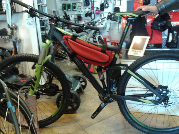

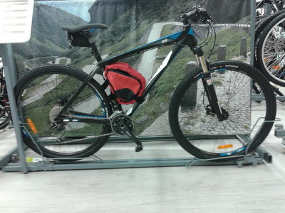

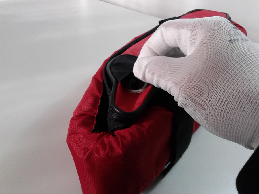

ciao Daniele, sono felice che ti piaccia; è da diversi mesi che sto dietro a questo progetto e finalmente ho realizzato due modelli di borse che possono essere ospitate in una buona parte dei telai. Dell'altra borsa allego foto, poi aprirò una discussione specifica per rispettare le regole del forum.
La borsa è costituita da due elementi: uno strutturale e l'altro contenitore:
113,69 KB
L'elemento strutturale è robusto e contemporaneamente elastico e in parte deformabile:
106,03 KB
110,29 KB
La sezione è ad "U" aperto per copiare il profilo del tubo del telaio e ad adattarsi a diversi diametri (nell'esempio in figura il tubo è da 50 mm):
202,96 KB
L'elemento contenitore è fornito di foro per passaggio cavi in zona protetta:
126,68 KB
La borsa è interamente progettata da me, realizzata per la parte strutturale interna da me mentre la parte di tessuto è stata fatta da una azienda di produzione di borse sportive e montata da me.
Ciao buona serata scusate per la prolissità
Massimo
198,9 KB
75,31 KB
58,92 KB
45,77 KB
67,04 KB

Quella con 8 lattine di birra #279; proprio bella.

...comunque sia,le lattine di birra sono 9......sempre se,il conto non sia stato fatto dopo averne bevuta una...
9080 Messaggi
Inserito il - 10/01/2015 : 10:53:20  Mostra Profilo Invia a claudio02 un Messaggio Privato  Rispondi Quotando
anche la birra a caduta nel case in alluminio non è male.
la necessità della seconda bipa nasce dall eventualità di un fermo tecnico della prima, fermo restando che non si possono tenere due grosse batterie contemporaneamente, pena il non ottimale sfruttamento di entrambe.
è un mondo.

Le lattine (9)che ho utilizzato sono diametro diametro 57,5 mm leggermente più piccole di quelle più diffuse 66 mm, entrambe da 33cl. Dopo la prova di carico statico seguirà una seria prova a carico decrescente sulla cui attendibilità ho seri dubbi sin d'ora.... probabilmente dovrò farne più d'una e avrò bisogno di testimoni.. attendo volontari

Una bella cube stereo/fritzz? telaio modello 2012 però, le nuove hanno l'ammo che ingombra troppo.
