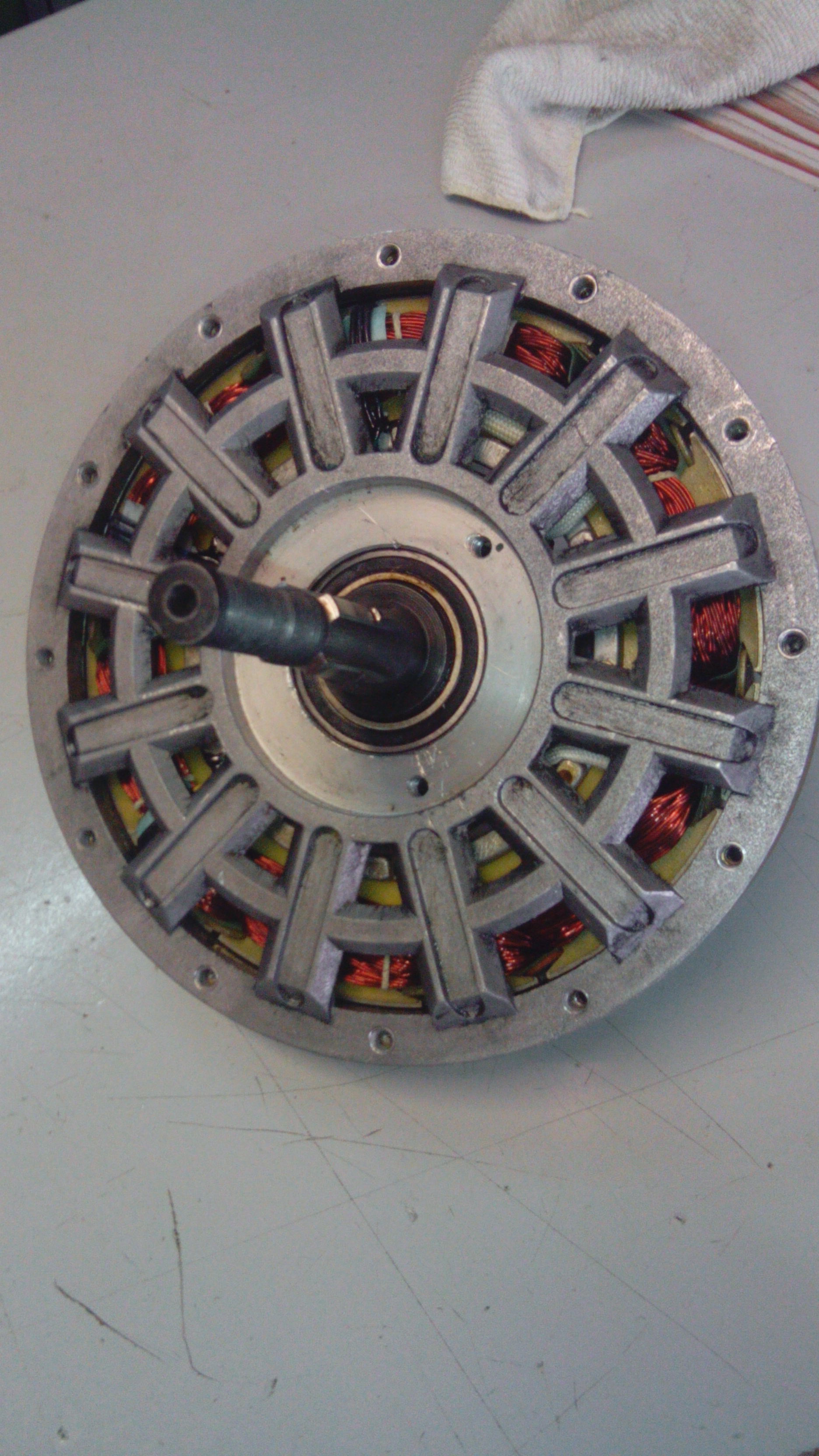

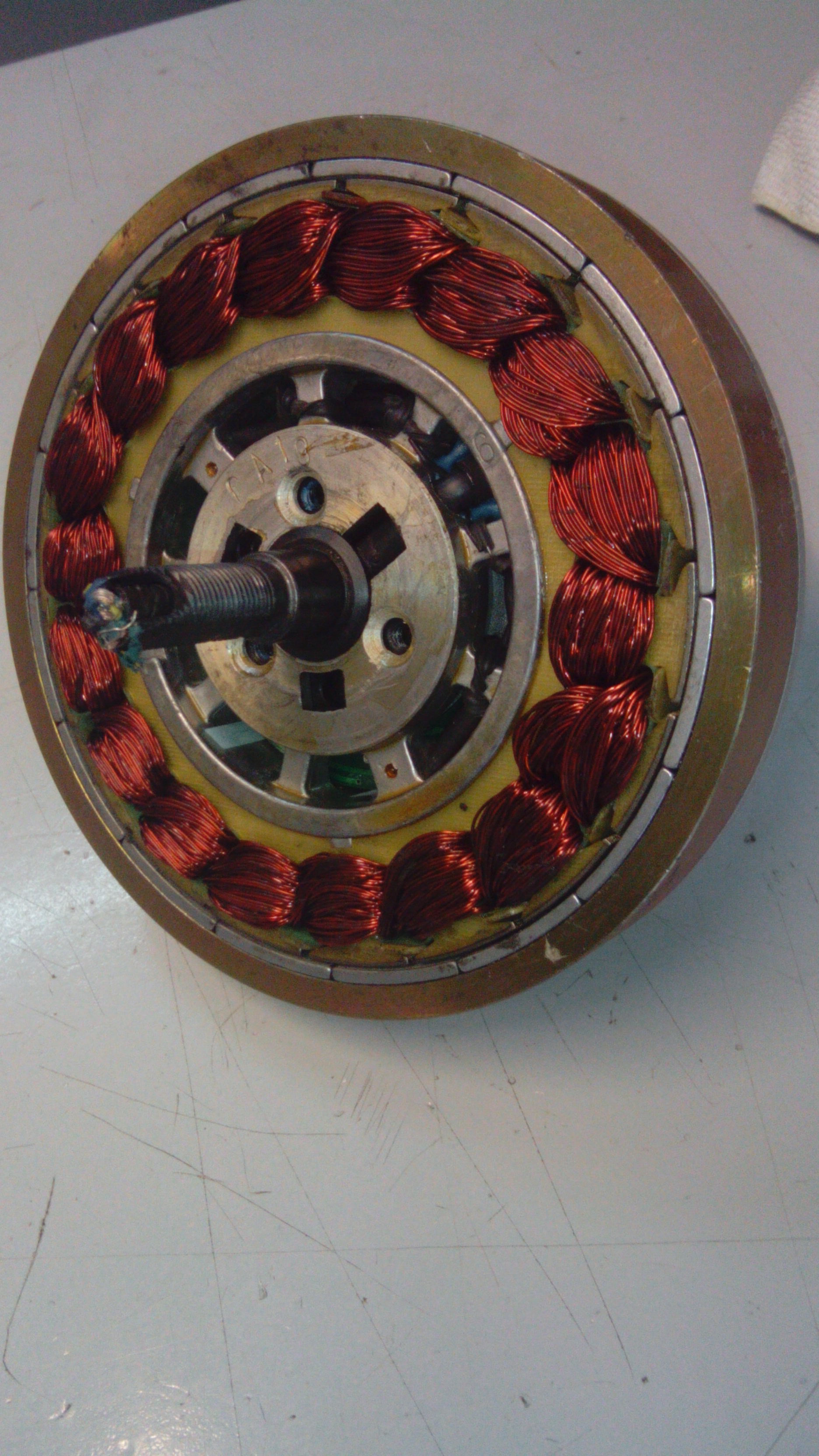

Salve si sono rotti i fili che dal motore vanno alla centralina, si è allargato l'attacco della forcella anteriore e il motore girando su se stesso ha rotto i fili.ho smontato tutte le vite ecc. ma come faccio ad accedere all'interno per cercare di saldare i fili?
ci vuole qualche estrattore, qualcosa? e da quale lato si leva?
ellego foto per qualche consiglio utile

Grazie cmq ho risolto, semplicemente quello che teneva il tutto erano i magneti....incredibile sembrava che fosse tutto bloccato, ma erano i magneti che non facevano venir fuori il tutto.....ciao......

La forza dei magneti è veramente enorme, talvolta nel reinserire lo statore nel rotore di motori di grandi dimensioni mi sono ferito alle mani!
