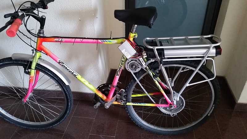

 posto foto bici artigianale...non riesco..sorry

ciao mi spiace ho provato con paint ma non riesco a minimizzarla..con il computer non sono gran che,me la cavo con la manualita'motore da 1000watt corona fissata sul mozzo con autofilettanti,pignone libero fissato sull'albero(ma non saldato ,cè il dado)batteria 36 v 11 ah,se a qualcuno interessa vendo a pezzi,per esempio batteria,motore con pignone incorporato,centralina,acceleratore a manopola...

Mah?
Mi sembra complicata per niente, che vantaggio ha un motore messo cosi' rispetto uno almozzo?

..una bici con una catena e una con due,
..vuoi mettere?

Giuseppe mi spieghi meglio come hai fissato la corona al mozzo?
